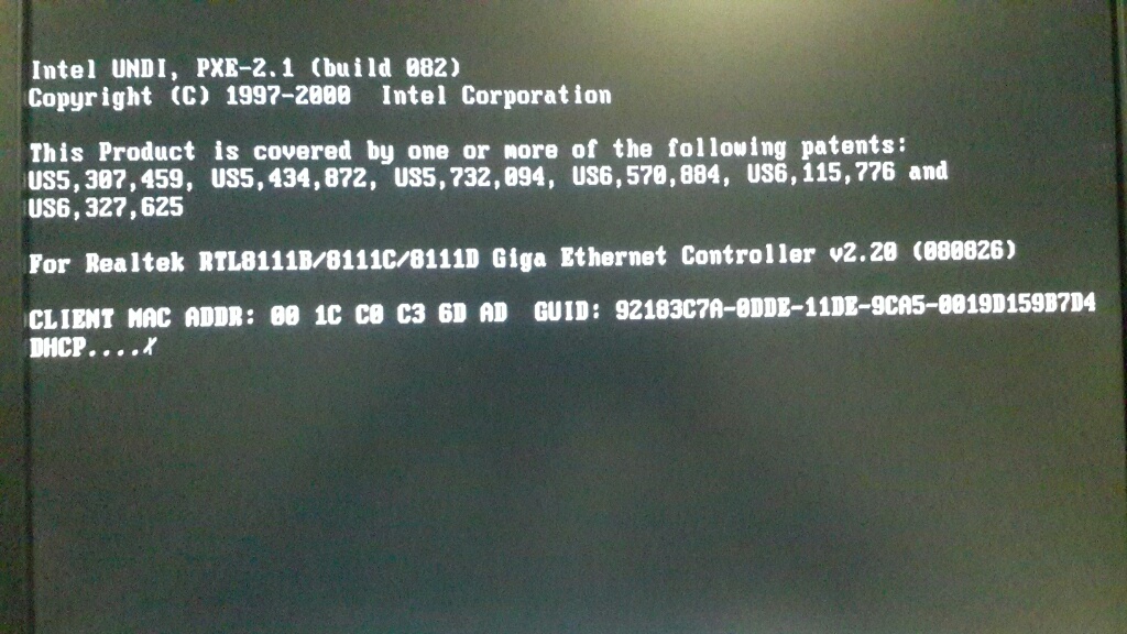

ניתקתי את הכרטיס מהמחשב אליו היה מחובר. ואת הכבל vga של המסך חיברתי אל הכרטיס מסך המובנה בלוח אם.
הדלקתי את המחשב והווינדוס מסרב לעלות.
מופיעה לי הודעה כמו בתמונה המצורפת הראשונה. ורואים / שמתגלגל כסימן לכך שהמחשב מפענח משהו.

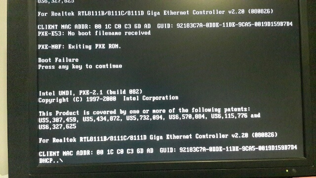

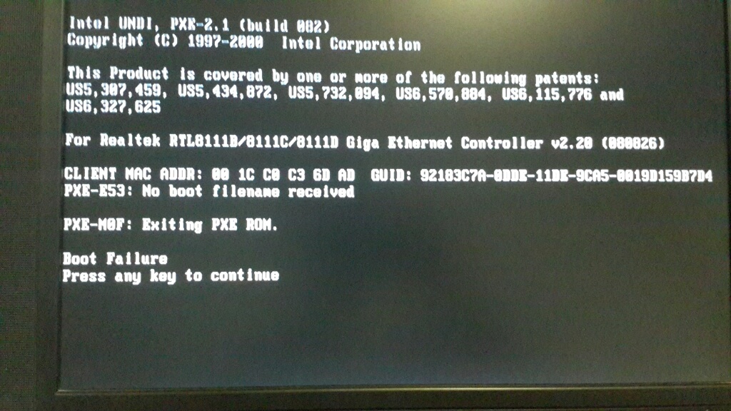

ואז מופיעה הודעה כמו בתמונה השניה. עם בקשה ללחוץ על מקש להמשך.
וחוזר חלילה.

כנס להגדרות הביוס - ב- BOOT DEVICES תבטל את האופציה של BOOT FROM LAN.
אגב, אין קשר לכרטיס המסך. אני מנחש שבהעדר כרטיס המסך ברירת המחדל חזרה להיות השימוש בכרטיס ONBOARD - ולכן אתה לא רואה תמונה בחיצוני (כנראה עדיין תראה ב ONBOARD גם כשהחיצוני מחובר). יש מצב שניתקת בטעות את ההרד דיסק במהלך ההתעסקות?

נסה לבדוק שהזכרונות יושבים כראוי, אם הכול תקין נסה לאפס את הלוח על ידי ג'מפר או הוצאת סוללה.
תודה לכולם התקלה סודרה!
ההארד דיסק אכן התנתק, ובשאר המשחקים שלי הזזתי כנראה את אחד הזיכרונות.
