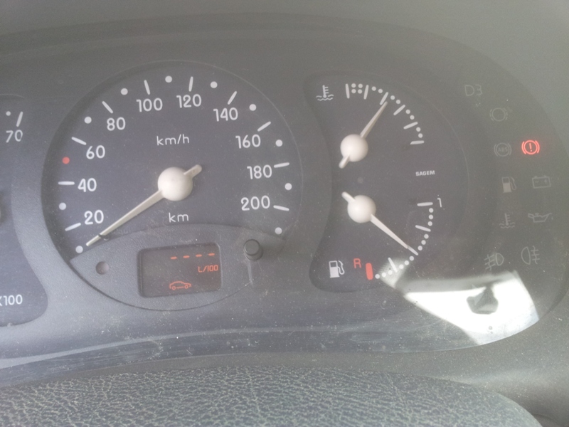

זה אומנם לא אותו דגם ולא אותו לוח שעונים, אבל אותו יצרן ושנת ייצור דומה.
בעמידה במקום מאוורר מנוע מתחיל לפעול במצב שעון כמו בתמונה. כמו שאמרתי, קצת מעל 1/2.
בסיום מחזור פעולה של המאוורר השעון על 1/2.
בנסיעה במהירות 90 קמ"ש יורד קצת מתחת.

דפדוף תצוגות במחשב דרך היה אצלי על ידי כפתור בקצה ידית מגבים. איפוס על ידי כפתור על לוח שעונים עצמו, ליד הספידומטר (רואים בתמונה). מאפס את התצוגה שאתה נמצא בה באותו רגע. לחיצה ארוכה של כמה שניות.
