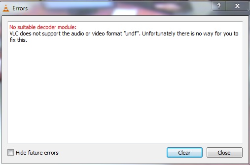

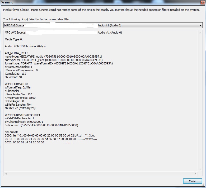

במסגרת העבודה שלי אני עובד מדי פעם עם המשטרה בתמלול ותרגום של חקירות בספרדית ואנגלית.
מה שמוזר לי זה שכל פעם שאני מקבל איזשהו וידאו מהם, אני חייב לשבת המון זמן רק במציאת פתרונות לפורמטים הדפוקים שלהם.
כל פעם שהם שולחים לי סרטון, יש בעיה של אודיו או של פורמט כלשהו.
זה לא קורה רק מסוג אחד של מצלמה אלא גם מהDVR שבחדרי החקירות שלהם וגם מהמצלמות שיש להם בשטח.
מישהו יודע על איזושהי סיבה לעשות את זה?
90% מהסרטים שהם שולחים לי פשוט לא כוללים אודיו, וזה קצת קריטי לעבודה שלי.
יש איזושהי תוכנה שיכולה לעזור לי לזהות את הפורמט ולהוריד את הקודק הנכון?
מצ"ב מה שמופיע לי כשאני פותח את זה בVLC ובמדיה פלייר קלאסיק. במדיה פלייר רגיל זה פשוט אומר שהייתה בעיה.

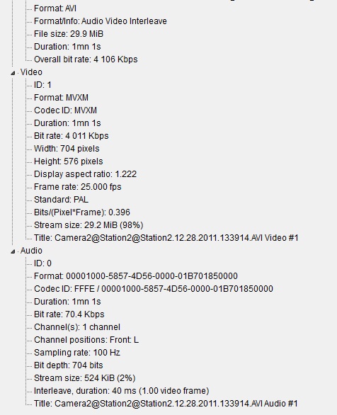

התקנתי כל אחת מהתוכנות שאמרתם לי.
זה מה שהMediainfo אומר לי.
לא ברור לי מה זה אומר.
לא מצאתי שום פורמט שעונה לשמות האלו.
הכי גרוע הוא שהתקשרתי למי ששלחה לי את זה והיא אמרה שאצלה היא שומעת כמו שצריך עם VLC.
ניסיתי ב3 מחשבים שונים וזה לא עובד.
מישהו יודע מה זה הפורמט הדפוק הזה?
נסה לשנות פורמט עם תוכנה שנקראת Emicsoft FLV Converter (חינמית, ויש בגוגל).
עוד לא נתקלתי בסרטון עם סיומת הזויה שלא הצלחתי להמיר לAVI.
