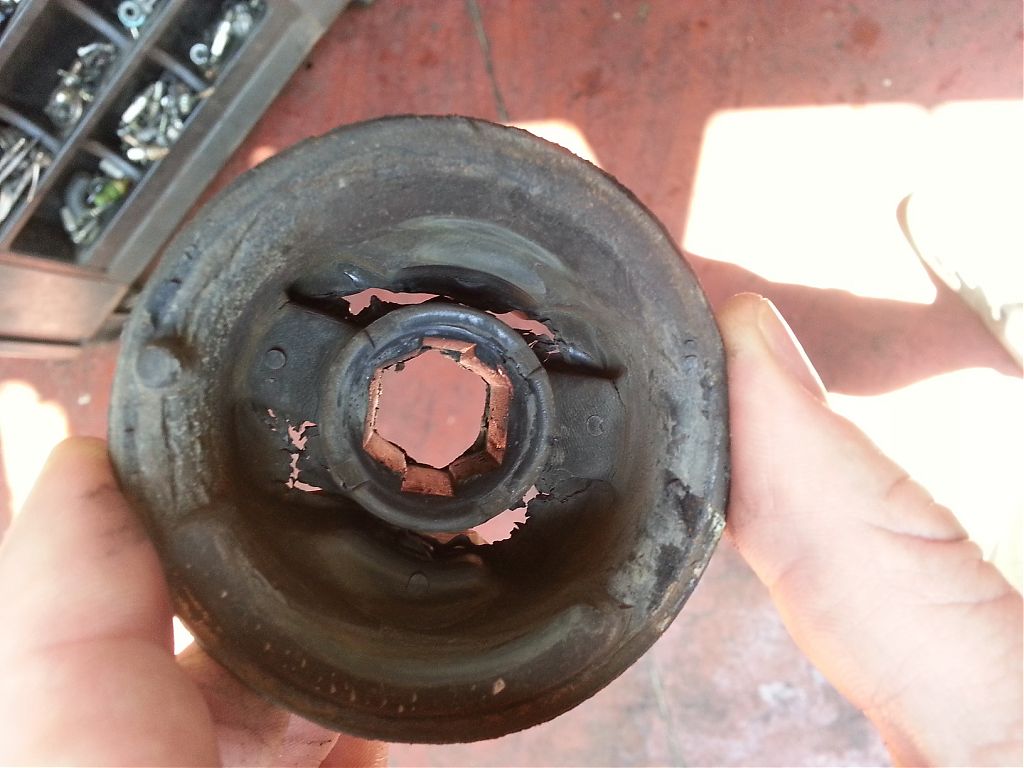

היום הגיעו הבושים ובדיוק היה קצת זמן פנוי אז נסעתי להתקין+כיוון פרונט לאחר מכן.
התותבים המקוריים היו על הפנים,פשוט גמורים כמו שניתן לראות.
מהתרשמות ראישונה האוטו מרגיש הרבה יותר מוצק,מעבר של פסי האטה ובורות למיניהם הרבה יותר חלק ולא מבאסות לי את החיים על המכות.:lol:
זמן המשלוח בערך 3 שבועות.

ממליץ לך לבדוק גם את הכריות בולם. אם יש רווח של אצבע ויותר אז גם אותן מומלץ להחליף. אחרי ההחלפה הנסיעה תהיה רכה יותר.

מישהו יודע או בדק מה ההבדל באיכות ובמחיר לסט המקורי?
מה התופעות שהרגשתם שדרשו החלפה?
דפיקות? רעידות?
זה בגדול התהליך?
כמה נהוג לקחת על עבודה כזו? האם כל מוסך ירצה להתעסק עם זה?
אני שוקל להזמין 2 תותבים למשולשים לפונטו 96, האם יש טעם בכלל?

המחיר הוא בסביבות ה 250 שקל.
התופעה היא שאני מרגיש ממש כל בור או דבר הכי קטן על הכביש, כולל מכסה של ביוב.
הבולמים נבדקו והם תקינים ולא נוזלים.
האם עדיף בכלל להחליף את זוג המשולשים לחדשים ואקבל כבר גומיות טריות אמנם לא של powerflex?
