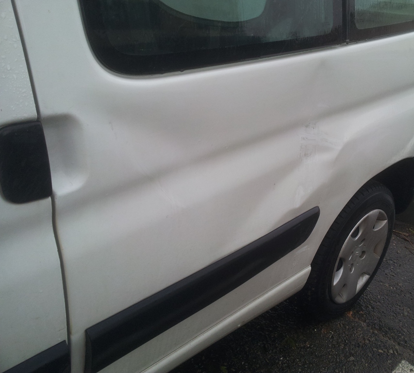

אתמול בצהריים חניתי ברחוב, מישהו דפק לי את האוטו, לא השאירו פרטים.
יש ביטוח מקיף. השתתפות עצמית במוסך הסדר 900 ש"ח, במוסך אחר 1500.
קיבלתי הצעת מחיר לתיקון ללא הפעלת ביטוח: 1000+מע"מ. יישור, מילוי חומר וצביעה של כל הכנף האחורית.
האם יש סיכוי ששמאי של הביטוח יקבע שצריך להחליף את הכנף (חיתוך+ריתוך) במקום לבצע יישור?
האם לדעתכם כדאי להפעיל את הביטוח?
האם החלפת כנף עדיפה על תיקון רגיל?
תודה.
לא נראה כמו תיקון מסובך ולטעמי בסכום כסף הזה עם ההשתתפות העצמית אל תפעיל ביטוח.
עדיף לישר יפה למלא ולצבוע מאשר להחליף כנף מאחר ולא צריך לחתוך כלום.
בנוסף, פחח מנוסה יוכל לישר את זה ולהשתמש במעט מאוד מילוי.

ובנוסף הפרמיה שלך מתייקרת ב 3 השנים הקרובות סה"כ בכמה אלפים בודדים. (בין 2 ל 4, תלוי בחברת הביטוח).

חיתוך וריתוך גם יופיע כמשמעות גבוהה בטופס בדיקה כשיגיע היום.
המכה לא נראית חמורה, אני אישית אולי לא הייתי מתקן בכלל.
אם אפשר לתקן את זה במינימום התעסקות עם מילוי אז זאת האפשרות הכי טובה לדעתי.
