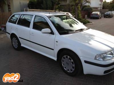

מה דעתכם על סקודה אוקטביה 2004 קומבי דיזל ידנית (90 כ"ס)?

אוקטביה זו אופצייה מעולה אם תמצא אחת שמורה שלא הייתה מונית או מורה נהיגה. צריכת הדלק לא תהיה 1 ל20, אלא יותר באיזור של 1 ל15. הרכב הוכיח את עצמו כאמין ועמיד לאורך השנים. ממה שאני מבין באוקטביה דיזל מקיף לא זול אם זה רלוונטי עברך.

שמורה הכוונה שרכב טופל כמו שצריך ולא קרעו לו את הצורה. אפשר ליראות את זה לפי מצב בולמים, בוקסות, משולשים, צמיגים, מצב הסאלון, היעדר נזילות, סוג נוזל קירור ועוד. גם בנסיעה מרגישים אם הרכב מרגיש מוצק ונוסע חלק או כמו סמרטוט ורועד.
רצוי כמובן שהרכב יהיה מידיים פרטיות כי מונית שקודה עובדות במשמרות. יש גם מוניות שמורות, אבל קשה מאוד למצוא.
דיזל קונים כדי לנסוע והקילומטרז בהתאם. וכאן הנקודה הקריטית היא איך טיפלו ברכב.
מבחינת שרידות, מנוע TDI הוא מסובך יותר מאחיו שבא ללא טורבו, אבל בטיפול נכון הם עוברים מיליון קילומטר. למנוע הזה שלל גירסאות טורבו החל מ90 סוסים ועד ל130.
פולו וקורדובה בעיקרון זה אותם מכלולים, יש מונית קורדובהה טורבו דיזל, לכן אני מאמין שלא אמורה להיות בעייה להשיג חלפים.
מאוד קשה למצוא רכב דיזל במצב נורמלי, אני לא מדבר בכלל על שמור.
קונים אותם ומשתמשים בהם כדי לנסוע הרבה, נקודה, ורובם במסגרת עבודה כלשהי.
אני חושב שאולי כדאי לך להביט על מגאן דיזל רגילה (רק לא פליטת צבא) או יותר טוב מגאן 2 DCI.
יותר קל למצוא במצב סביר לדעתי מאוקטביה, היא מאד חסכונית וממה שאני מכיר האמינות בסדר גמור, במיוחד בגיר הידני.
כבונוס תקבל רכב בטיחותי, נוח למדי ומאד חסכוני במחיר הקרן.

elibaba, הדיזלים של VAG מאותם שנים נפוצים ומוצלחים, אני חושב שכדאי להתמקד דווקא בקונצרן הזה ולא בצרפתיות (אולי למאט פיג'ו/סיטרואן שיש לא מאט כאלה עם דיזל). מבחינת בטיחות לאוקטביה יש 4 כוכבים, זה היה ברמה של וולבו באותם השנים.

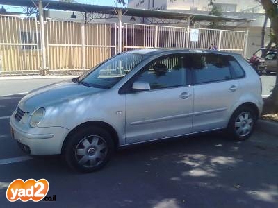

אוקטביה קומבי 2004 דיזל ידנית עם 90 כ"ס ו-290K ק"מ,
או פולו 2003 דיזל TDI ידנית עם 100 כ"ס ו-300K ק"מ?
האם האוקטביה מסוגלת לנוע עם הזרם בכביש מהיר ללא התאמצות יתר?
על פניו מה נראה לכם קנייה יותר חכמה (לדעתי האוקטביה כי נפוצה יותר)?

אוקטביה 90 סוסים נוסעת טוב ובמישור מבצעת ללא בעיה עקיפות ללא הורדת הילוך.
אוקטביה גדולה יותר מפולו וכאן למעשה השיקול שלך - האם אתה רוצה אקסטרא מרווח, זה הרי גם שידרוג לאומת הרכב הקיים.
מעבר לזה לאוקטביה תא מטען ענק, זה מאוד נוח. אני הייתי הולך על אוקטביה.

אתה בטוח שלפולו יש 100 כ"ס? או שמדובר בגרסת ספורט שעם 130 כ"ס ו6 הילוכים?
לגבי האוקטביה (טור)- הביטוח שלה יקר להחריד באיזורים המועדים לפורענות. שים לב לך שלא תופתע אח"כ.
לגבי פולו TDI 130 שיש לנו מעט נסיון כרגע איתה- חזקה מאוד, שקטה יותר מגרסת הSDI של אותו הרכב, ובטח ובטח שקטה משמעותית מהפולו הנוכחית שלך.
הרכב משייט במהירויות 130 ק"ש ומעלה ללא מאמץ בזכות המנוע עתיר המומנט וההילוך השישי שמיועד למהירויות גבוהות ולחיסכון בדלק. הTDI חסכונית יותר מהSDI במהירויות הגבוהות מ110, בהנחה ולא מתפרעים איתה. וכשמתפרעים- תאמין לי שהיא יודעת לשתות.
טיפולים יקרים יותר? בהחלט ייתכן, אך אין לנו נסיון עדיין. שמעתי זאת גם מאדם שמבין דבר או שניים ברכב הזה ובאיביזה TDI FR. לפי מה שהבנתי- הטיפול קשה יותר (תא מנוע קטן וצפוף ממילא בגרסת הSDI נטולת המדגש), יש לה חלקים מיוחדים שמיוחדים לגרסה זו ולא דומים למה שמגיע מגרסאות השונות של הפולו וכדו'. אבל זה לא הרתיע אותנו.
אני מתייחס כאן לגרסת ה130. גרסת ה100 כ"ס- אין לי ידע עליה.

נ.ב. משום מה האוקטביה קורצת לי יותר. אני אוהב שימושיות (סטיישן). לדעתי- תבדוק עד כמה היא שמורה ותחליט.

אני במקומך הייתי מעדיף פולו (במידה ואינך לא זקוק לרכב בגודל של אוקטביה).

הפולו אחלה אופציה - מטריד אותי עיניין שרידות המנוע/טורבו ושלא נמכרו הרבה.
מדובר על הדגם המאובזר יותר עם מחשב דרך, ג'אנטים מקוריים, סאן-רוף וכו'.
על הנייר לא מרשים במיוחד - 300K ק"מ והיד 3 במספר.
הסקודה לעומת זאת - אני די בטוח בשרידות המנוע שלה ממה שיצא לי לשמוע.
אבל סטיישן (זה לא מפריע כל עוד רק צורה), 10 כ"ס פחות וללא תוספות מיוחדות.
על הנייר מרשימה יותר - 290K ק"מ והיד 2 במספר.
