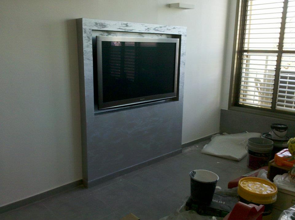

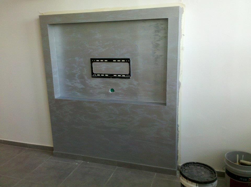

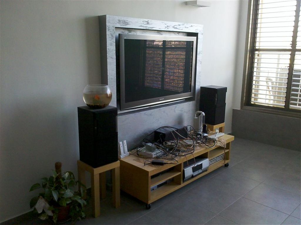

פתרון נוסף ולא רע הוא "סינר" לטלויזיה. מצ"ב תמונות.
(את הגימור לסינר ניתן לעשות בצבע או בכל אפקט אחר, בתמונה המצ"ב מדובר באפקט "ספארי" של טמבור).
מטרת הסינר היא להסתיר את הכבלים בין הטלויזיה למזנון, ע"י חציבה בקיר והכנסת צינור של לפחות 50 מ"מ עבור כבלים.
איציק
