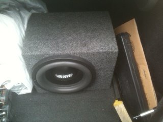

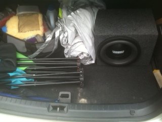

התמונות אמנם הפוכות - שכחתי לסדר אותן אבל כמו שאתם רואים - לקנה מידה שמתי מגב יד ליד הסאב וופר בכדי שתבינו עד כמה הוא והתיבה סה"כ קטנים וחוסכים נפח.
כמובן - אי אפשר בלי חתול. נכון לעכשיו אין גריל אבל אנחנו עובדים על זה.

זה ממש קטן!
התיבה היא תיבה אטומה נכון?!
אבל עוד שאלה למה דווקא החלטת ללכת על תיבה כל כך קטנה,
חוסר מקום או שפשוט זאת התיבה שצריך בשביל הסאב הזה? (שינוצל טוב ולא "ימרח")

כן, התיבה היא אטומה.
הצורך לחסוך במקום בתא מטען גרם לי להחליף סאב וופר והסיבה שבחרתי בסאב הזה היא בגלל שהוא דורש נפח אפסי ונותן תמורה מלאה במקביל.
למשל הAURA NS10 שלי "אמור" להשמע טוב בתיבה אטומה (חבל שזרקתי אותה :evil:) 15 ליטר (חצי CF) - אבל הוא לא, הוא ממש לא. בתיבה פורטד 45 ליטר לעומת זאת זה סאב הSQ הכי טוב שיצא לי לשמוע עד היום (הוא ברנו ולא באוונסיס)
אני משאיר אותו ברנו כי לרנו יש תא מטען ענק בדיוק כמו באוונסיס רק שבאוונסיס אני הייתי צריך לוותר על נפח מסויים בתא המטען בשביל שתי פלטות בהן נכנסת ההגברה, הפרוססור והCARPC ולמרות שעוד נשאר לי נפח מכובד ביותר של תא מטען - המקום הפנוי שנשאר לי שם ביחד עם סאב בגודל שכזה... לא יספיק לי.
תיקח בחשבון שאמנם הנפח הפנימי של התיבה של הסיז היה 32 ליטר - העץ היה בעובי 2.5 ס"מ וזה אומר שהנפח החיצוני של התיבה היה פשוט הזוי לסאב 12 אינטש.
אז במקום זה הבאתי סאב שהנפח הפנימי של התיבה שלו הוא 21 ליטר, העץ 17 מילימטר והגודל החיצוני של התיבה קטן בצורה משמעותית ומאפשר לי להכניס לתא המטען בנוחות את כל מה שצריך להכנס לתוכו. זה הבדל עצום.
על הדרך איבדתי את הרכות שאהבתי בסיז אבל הרווחתי סאב וופר שנשמע כמו סאב שמשתלב עם הוופרים במקום משהו שגורם לוופרים להרגיש הרבה יותר חזקים ומשתלב איתם בצורה שקופה.
למונחים של SQ - סאב שקוף זה המצב הכי נכון אבל אני נוסע ככה כבר כמה שנים טובות והיה חסר לי כבר סאב וופר שאומר "שלום, אני כאן!"
