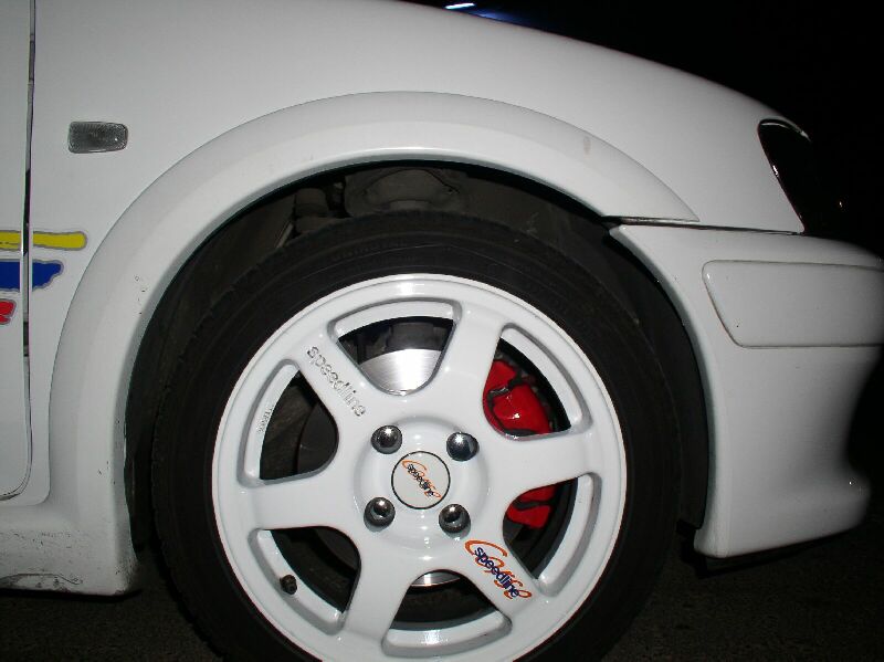

טוב, אחרי הרבה זמן שרצינו לעשות את זה.. הוא נעשה
מי ישמע כ-ז-ה פרויקט.. אבל סתם לא היו אנרגיות או זמן טוב..
הרכב, פיאט קופה צהובה
הקליפרים האורגינליים נצבעו בצהוב ע"י ספרי קליפרים שנקנה לרגל האירוע
וזה מה שיצא..

המשך:
אגב צריך לעשות כמה שכבות.. ולחכות כ-5 דקות בין שכבה לשכבה..
השכבה האחרונה צריכה להיות שעה לפני נסיעה עם הרכב
שאלות/מענות/תגובות יתקבלו בברכה..

איך הספריי נקרא?
מאיפו וכמה עלה?
גם אני רוצה לעשות יש משהוא שאני צריך לדעת?
אם תעשה או לא, החלטה שלך אני מניח 8)
מה שלא אמרתי עדיין אבל רשום על הספרי עצמו בכל אופן...
לנקות טוב את הקליפר לפני..
ויש גם אופציה נוספת שהיא צביעת הקליפר, זאת אומרת לא שימוש בספרי
הספרי נקנה באוטו דיפו, מחירו אם זכור לי נכון 40 ש"ח..
זהו.. ריסוס נעים.. 8)

תוצאה יפה!
לא היה עדיף ונוח יותר להוריד את הקליפרים כדי לצבוע אותם בנוחות מאשר לשים ניילון על הדיסק?
תוצאה יפה!
להגיד לך את האמת.. הסתכלתי לרגע קצר ואז הבנתי שאני לא מוסכניק :roll: ואין לי שמץ איך מפרקים קליפר
ולא נכנס לסיבוכים מיותרים על דבר שלוקח (עטיפה עם ניילון נדבק) בדיוק 2 וחצי דקות
אבל אם אתה יכול וזה נוח לך, אז למה לא.. חוסך לכלוך במקומות לא רצויים..
אגב עכשיו גם שראיתי את האוטו בזמן נסיעה, זה יצא ממש יפה...
אני ישתדל להביא תמונה מלאה של האוטו "להעצים" את התוספת הקטנה הזו שמשנה די הרבה, לפי דעתי לפחות :wink:

למרות שאחרי הצביעה היה נראה כאילו הג'אנטים מסתירים את רוב האפקט במבט נוסף (כשסופסוף היינו מתחת לפנס והיה אור) זה נראה ממש ממש טוב ומוסיף המון אפילו לרכב שיש לו הרבה כמו פיאט קופה... :D
באמת יצאה יפה !
אבל למה פשוט לא להוציא את הקליפרים וזהו? זה לא ממש בעיתי :idea:
בברקסים לא משחקים !
אם אתה חושב שאתה מבין , יופי, גם אני מבין , אבל אני עדיין לא מפרק את הקאליפר לבד.
יצא מדהים !! :) רכב מדהים :)
יצא יפה מאוד, :) אבל השיטה של צביעה עם מברשת לא עדיפה? כי סה"כ קצת רוח והספריי יכול לעוף לך למקומות שאתה לא כל כך רוצה בהם צבע...
פליקס.
ROOONEEYY
מצטער ידידי אבל הצבע הזה יתקלף בעתיד בעקבות העבודה החאפרית ובעקבות זה שהוא סתם צבע זול...
למי שמעונין במוצר איכותי שיקנה את הFOLIA TEC שעולה כ200 ש"ח וזה לא ספריי אלא מברשת עם צבע מעורבב בדבק 3 שניות כזה....
אני צבעתי את שלי לפני כמה חודשים ופירקתי את הקאליפר ושייפתי אותו עד שהוא היה נראה חדש מהחברה ולא היה עליו שום סימן של ליכלוך (זאת עבודה מאוד מאוד קשה).
מניסיון של חבר עם הצבע של OMP זה גם חרא של מוצר שמתקלף .

עומר, גם צבע שעולה פחות מ200 שקל יכול להחזיק זמן רב.
אני צבעתי בגולף הקודמת בצבע של המרייט מבריק שלא מיועד לחום, הצבע החזיק יופי כמעט שנתיים, ואז מכרתי את הרכב ואני מניח שהצבע מחזיק עד היום, עלות צבע של המרייט היא עשרות שקלים.
ל-ScrewedUp
לפי התצלום שלך נראה שבכלל לא דאגת לנקות את הקליפר לפני הצביעה, אם אכן צבעת על הפיח והג'יפה אז יתכן ועומר צודק והצבע לא יחזיק לאורך זמן.
שי
גולף GTI סטנדרטית....כמעט
כל אחד ומידת ההשקעה שלו, לא בנינו פה על זה לשנים
לנקות את הקליפר ציינתי בהודעה למעלה.. אבל אנחנו בקושי השקענו על זה זמן :wink:
עם כל החום שנוצר שם, במיוחד בקיץ נראה איך הספרי מחזיק מעמד
לא יחזיק.. פעם הבאה תהיה יותר השקעה, ואז באמת ננקה את הקליפר כמו שצריך ונבצע צביעה
