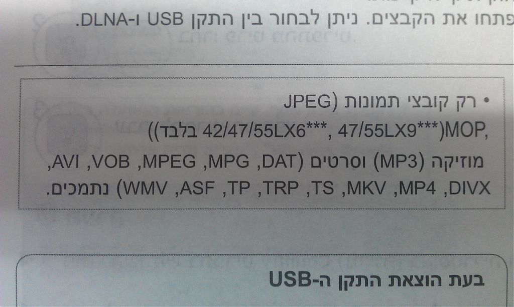

בספר של הטלוויזה רשום (עבור המקרה הזה) שתומך ב- mkv.

הטלוויזיות של LG לא תומכות בפורמט הסאונד DTS. זאת הסיבה לכך שאת מקבל את ההודעה המעצבנת הזאת.
גם את תשתמש בDLNA זה יהווה בעיה (לא יודע אם יש לך את האופציה בטלוויזיה).
בשביל להתגבר על הבעיה ניתן:
  • לחבר מחשב לטלוויזיה עם HDMI
  • להמיר את ערוץ הסאונד בסרט לפורמט AC3 שכן נתמך על ידי LG
