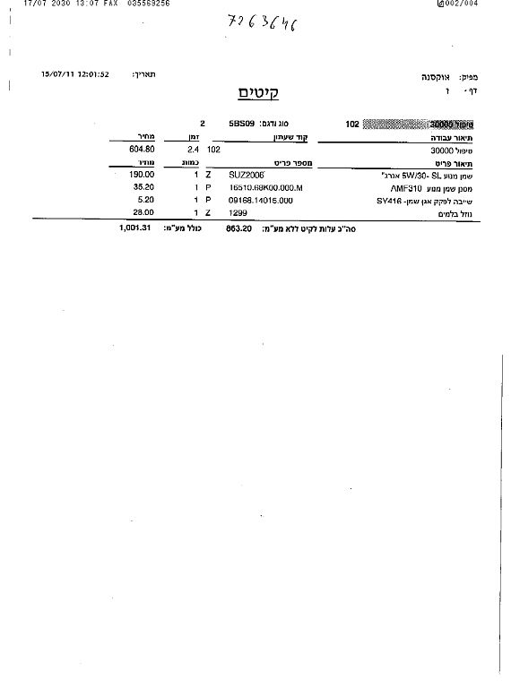

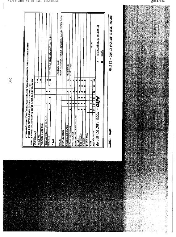

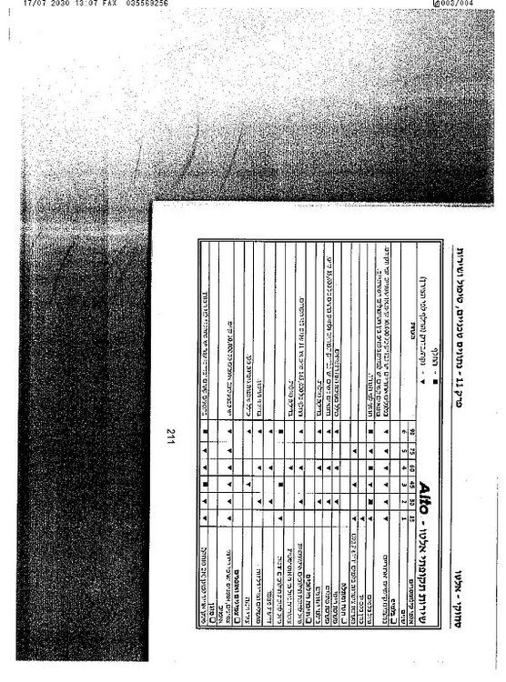

החלטתי להרים את הכפפה ולנסות למצוא נתונים אודות הטיפולים לרכבים הנ"ל.
ובכן, פניתי בכתב לכל היצרנים המדוברים, ובינתיים רק מסוזוקי חזרו אלי.
הטיפולים הם במחזורים של 15,000 ק"מ כפול 6. דהיינו הטיפול ב-105 מקביל ל-15.
[הדבר היחיד ששונה הוא שיש להחליף פלאגים ב105].
מה שכן, הטיפולים במורשה היבואן נורא יקרים!

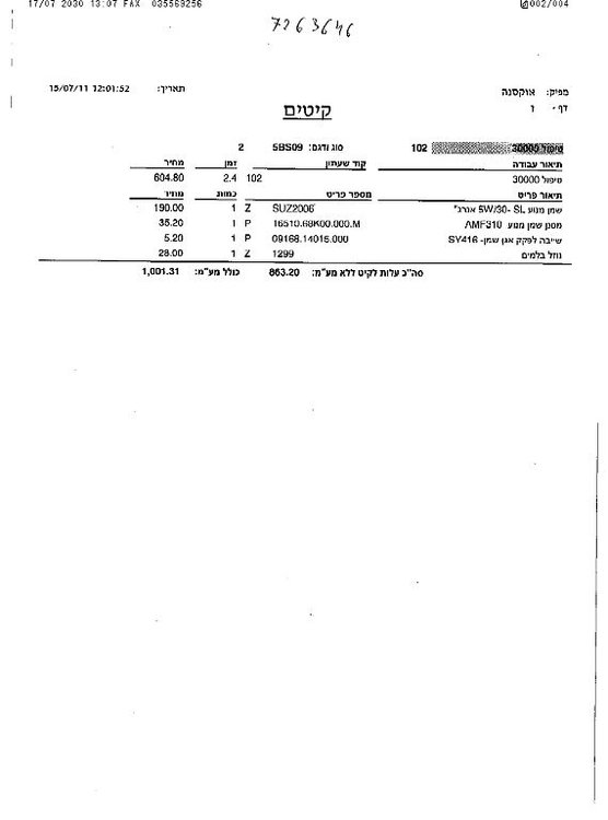

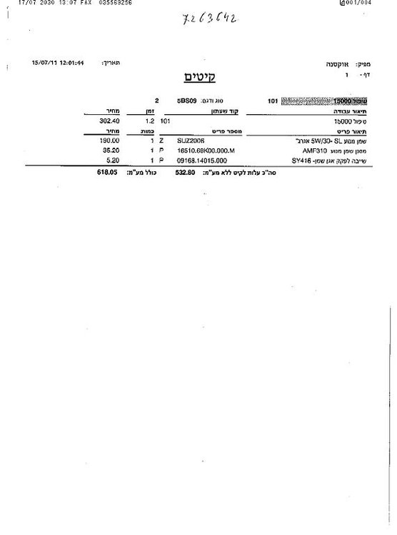

טיפול 15 שבו מוחלפים שמן מנוע, פילטר שמן ושייבה עולה 618 ש"ח.
טיפול 30, הכולל חוץ מהנ"ל גם החלפת נוזל בלמים, עולה 1000 ש"ח בדיוק!
אנסה מאוחר יותר לצרף כאן טבלת טיפולים + 2 דקיטים לטיפולים הנ"ל, שקיבלתי במייל מסוכנות סוזוקי.
בברכה
