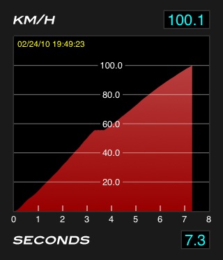

בתמונות רואים תוצאות ממדידת 0-100 כאשר אח שלי איתי ברכב.
התוצאה היתה 7.3 שניות ל 100 קמ"ש.

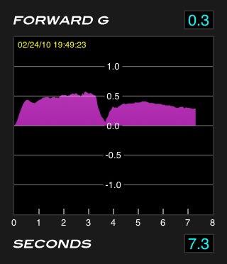

בגרף הסגול, Forward G :
רואים כוח g שעולה מיד לאחר הזינוק לסביבות 0.4 g , ולאחר 4 שניות בערך רואים הפסקה בתאוצה לשם העברה להילוך שני.
לא העליתי הרבה סל"ד לפני הזינוק ולכן בהילוך ראשון לקח 2 שניות עד שהתאוצה מתחזקת ועוברת 0.5g .
בהילוך שני רואים שתי תופעות:
התאוצה חלשה יותר מאשר בהילוך ראשון.
יש עליה בתאוצה ואז שוב נפילה. זה בגלל שלטורבו לוקח זמן להתפרץ למקסימום, ואח"כ בסל"ד גבוה יש החלשות וירידת גדישה.

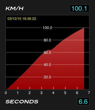

בגרף האדום רואים את המהירות:
אפשר לראות שהעברתי להילוך שני בסביבות 57 קמ"ש, מעט מוקדם מדי.
אפשר גם לראות שהשיפוע של הגבעה האדומה שמייצגת את ההילוך הראשון תלול יותר מאשר הקטע של בין 60 ל 100 , בגלל שהילוך שני מפתח מהירות בקצב מתון יותר.

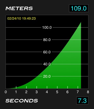

הגרף הירוק מראה את המרחק שעבר הרכב.
התוכנה יודעת למדוד האצה לרבע מייל.
כאן המשמעות של הגרף היא ש 7.3 שניות אחרי הזינוק הרכב היה 109 מטר קדימה.
אפשר לראות שלוקח 3 שניות לעבור את ה 20 מטר הראשונים.

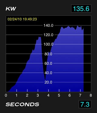

הגרף הכחול מעניין במיוחד.
כאן רואים את הספק המנוע.
במקום כוחות סוס מוצג ההספק ב KW , כך שצריך להכפיל פי 1.35 כדי לדבר בכוחות סוס.
מה שמעניין זה שההספק בהילוך ראשון שונה מאשר בהילוך שני, למרות שהמנוע נשאר אותו המנוע.
הסיבה היא שהאוטו חזק מדי בשביל ההילוך הראשון ויש לו עודף כוח שמתבזבז על פרפור הצמיגים ולא תורם להאצה. בקרת אחיזה של האוטו תמנע את הפרפור אבל תוריד באופן יזום את הכוח של המנוע כך שלא משנה מה תעשו ההספק של האוטו בהילוך ראשון הוא כל ההספק שהוא באמת יודע לתת.
בהילוך שני הרכב לא מפרפר (אם האספלט טוב), ורואים שההספק גבוה יותר.
לא רק זה, רואים שיש תחום רחב של מהירויות שבו ההספק הזה מתקבל, ולא רק איזה שיא רגעי בסל"ד גבוה כמו במנועים בלי טורבו.
המשמעות היא שבכל התחום בין 4200 עד 5500 סל"ד, המנוע מוציא מקסימום הספק. הספק שמדגדג את ה 140 קילוואט, או 189 כוח סוס.

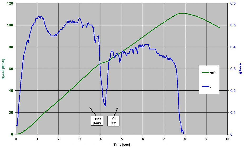

גרף נוסף, של נסיון האצה אחר, הוצאתי מאקסל. התוכנה מוציאה פלט של נתוני ההאצה וכאן עיבדתי אותם בעצמי.
כאן, עדיין עם אחי ברכב, ועם זריקת קלאץ' יותר אגרסיבית ומשיכת הילוך ראשון לכמעט 65 קמ"ש- הושגה תאוצה של בערך 6.8 שניות.

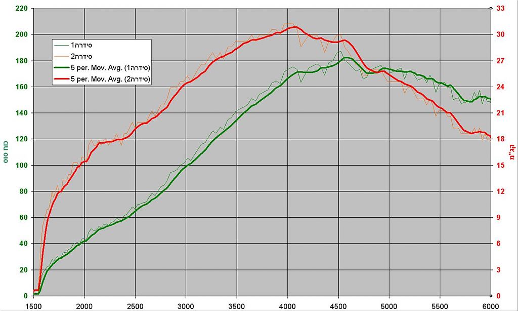

מצ"ב גרף שחישבתי מנתונים של האצה בהילוך שלישי באיביזה. כאן לא ניסיתי להאיץ מהר אלא להתחיל מ 1500 סלד ולהאיץ כל הזמן באותו ההילוך כדי לראות את הבניה של המומנט כשהטורבו נכנס. את הסל"ד למטה חישבתי בעצמי כי התוכנה מודדת רק מהירות. שים לב למומנט החולני בין 3500 ל 4500 סל"ד.
ומצ"ב גם התוצאה הכי טובה שמדדנו לאיביזה, 6.6 שניות עם נוסע נוסף. בכל המדידות שעשינו, פשוט אין מספיק אחיזה כדי לעבור 0.54g , או במילים אחרות, לא ניתן להאיץ יותר מהר מקצב של 20 קמ"ש לכל שניה. מה שאומר תאורטית לפחות שרכב הנעה קדמית זקוק ל 5 שניות לפחות כדי להאיץ מ 0 ל 100 בלי צמיגי סליקס. וזה יקח אפילו יותר זמן אם המנוע לא נמצא כל הזמן ברצועת הכוח שלו, או אם יש הפסקה להעברת הילוך.
מגזין אוטו מדד לאיביזה עם 250 כ"ס ואיביזה עם 350 כ"ס זמנים של 5.9 , 5.8 שניות בהתאמה. מה שמראה שהאחיזה היא זו שמגבילה ולא יכולת המנוע.
