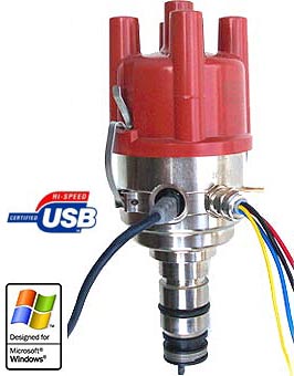

http://www.123ignition.nl/products.php
את הדיסטריבוטור הזה ניתן לכוון על ידי מחשב וליצור את מפת ההצתה הרצוייה, בעצם שתי מפות, לדוגמה לנסיעה עם שני סוגי דלקים מבחינת האוקטן.
כשמעלים קומפרסיה במנוע, דרוש להוריד את קידום ההצתה או להשתמש בדלק בעל אוקטן גבוה יותר שלעיתים לא נמצא.
בעזרת הדיסטריבוטור הזה, ניתן לייצר מפת הצתה כזאת שבסל"ד נמוך ניתן לקבל קידום גבוה יחסית (מותאם לשימוש עם גלי זיזים מוגדלי מעלות ומוגדלי גובה- "חמים") ובעליית הסל"ד על מנת לא לגרום למנוע נקישות/ צלצולים לדאוג לאיחור בהצתה.
גם אם מה שכתבתי ממש ברור, אני ממש חיכיתי למוצר כזה.
כמו תמיד, הפונקציה היא המחיר ולמטיב זכרוני 123ignition יקרים מאד.
במחיר שלהם (ואפילו פחות), במידה ולא אכפת לך לוותר על המראה הקלאסי, ניתן לקנות megajolt עם רכיב EDIS ולנהל את ההצתה עם מחשב ולקבל גרפים ועוד.

יש לי נסיון טוב עם החברה הזאת, כיום מורכב בג'וליה שלי דיסטריבוטור שלהם.
לי חשוב מאוד לשמור על תצורת "הסטוק" של המנוע, כולל מערכת ההצתה.
מחשבים נטולי דיסטריבוטור מתאימים למכוניות חדישות יותר.
לגבי ה-Megajolt אין לי נסיון אישי, התגובות מעורבות.
123ignition מנולנד הם מהמובילים בתחום זה של הצתות אלקטרוניות, כולל למערכות ללא מפלג בהן הפלטינות פועלות מול זיז על גל הארכובה (אופנועים, דה שבו וכיו"ב).

המערכת שנבדקה בסרטון היא בדיוק זאת שמורכבת אצלי בג'וליה. בקרוב המערכת הממוחשבת הבאה...
