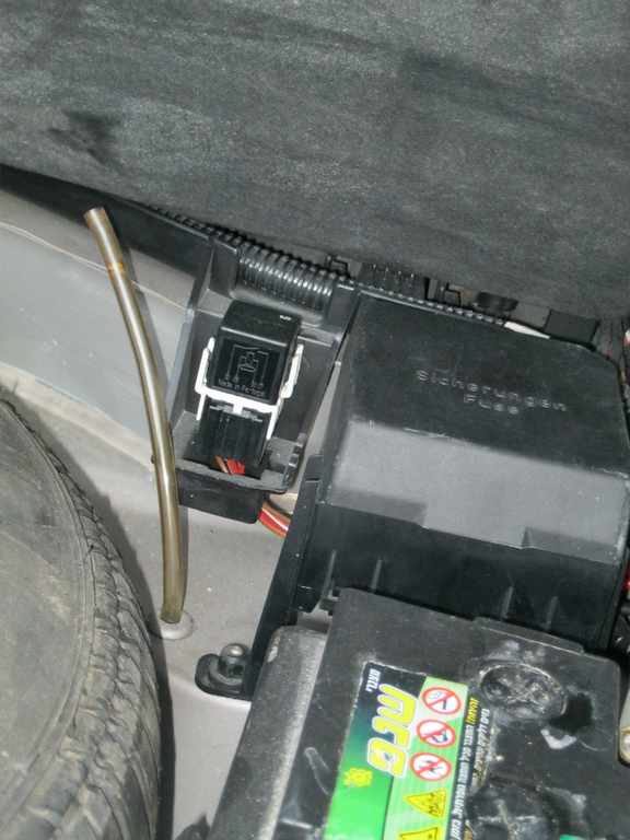

1. כול התקנה של מצבר בתא המטען או בתא הנוסעים בעל פתחי איוורור או שסתום ביטחון מחייבת התקנה של צינורית ניקוז המתעלת את גזי המימן מחוץ לתא המטען או תא הנוסעים. הדבר נכון לכול מצברי ווארטה/בוש/פנסוניק מסוג מצברים רטובים קרי ווארטה כחול/שחור, ג'ל וגם AGM למרות שאיבוד האלקטורליט במצברים אלא מועט.
בימים חמים ולאחר נסיעה עם חלונות סגורים ומזגן דולק אתה עלול להרגיש מהר מאוד את גזי הפליטה מהמצבר ובמקודם או במאוחר תופיעה קורוזיה במקומות שונים בתא המטען.
האם במקור אצלך ברכב הייתה מותקנת צינורית ניקוז ?

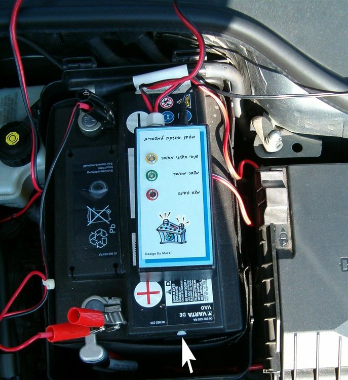

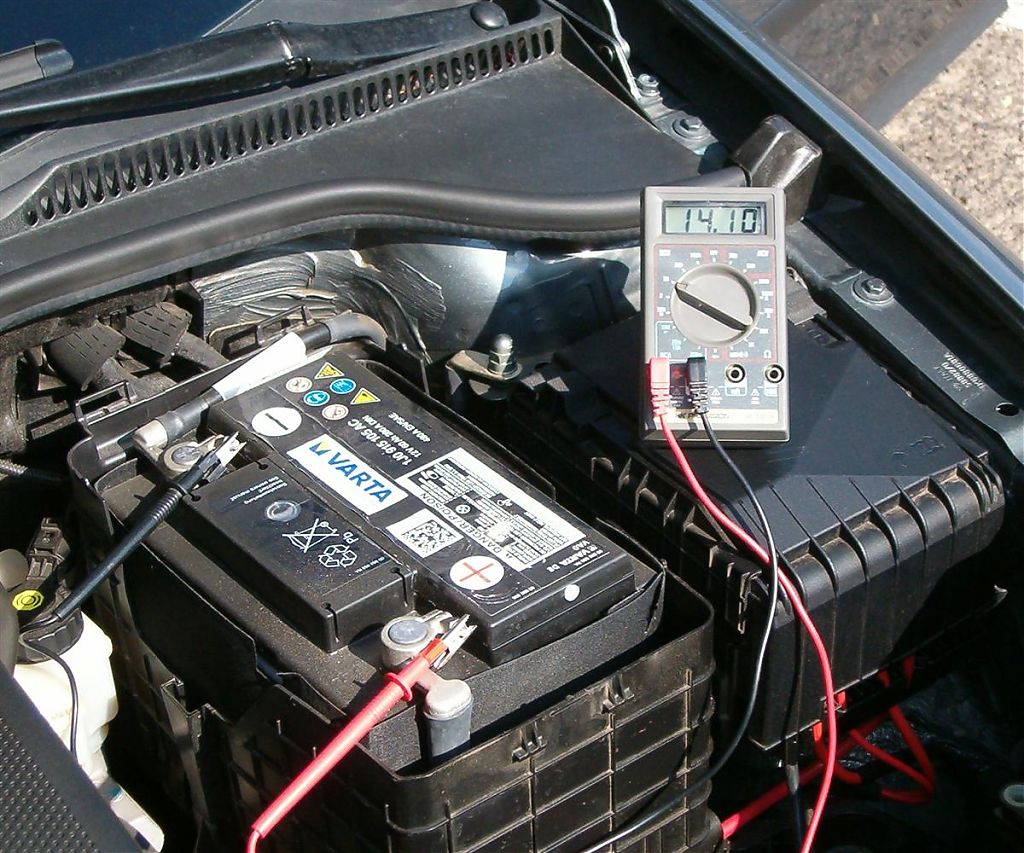

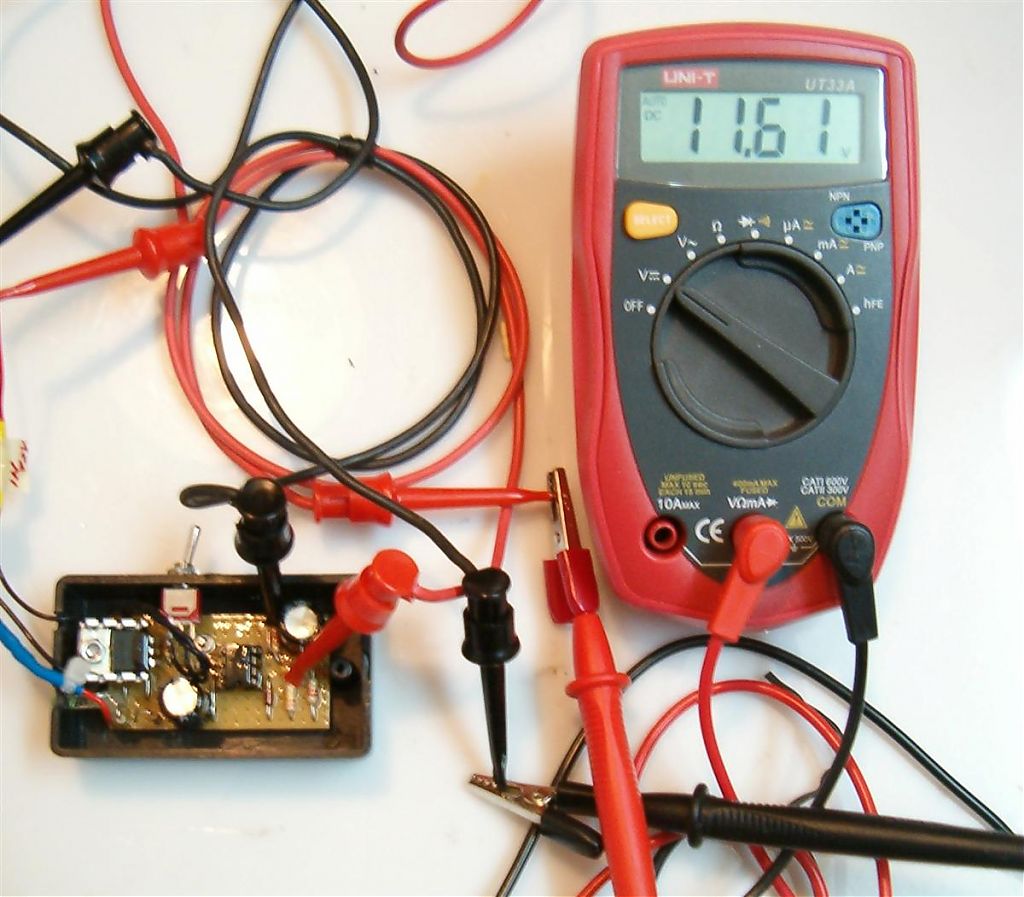

4. בקשר למערכת הגנה בפני פריקה עמוקה של המצבר יש לי ניסיון עם אב טיפוס שבניתי שתפקידו לנטר בזמן אמת את מתח המצבר ולנתק עומס או עומסים ברכב+קבלת התראה קולית או וויזואלית במידה ומתח המצבר יורד מתחת למתח סף מסויים שניתן לקבוע אותו בעזרת טרימר.
מצורפת תמונה של שני אבי טיפוס שעובדים מצויין.

1. "האם במקור אצלך ברכב הייתה מותקנת צינורית ניקוז ?"
אני מניח שכן, לפי התמונה המצורפת. מעולם לא הבנתי מה משמעות הצינורית הזאת והיא לא הייתה מחובר לדבר מזמן רכישת הרכב (האם ב 98 כבר היו קיימים מצברים בעל פתחי איוורור או שסתום ביטחון?)
