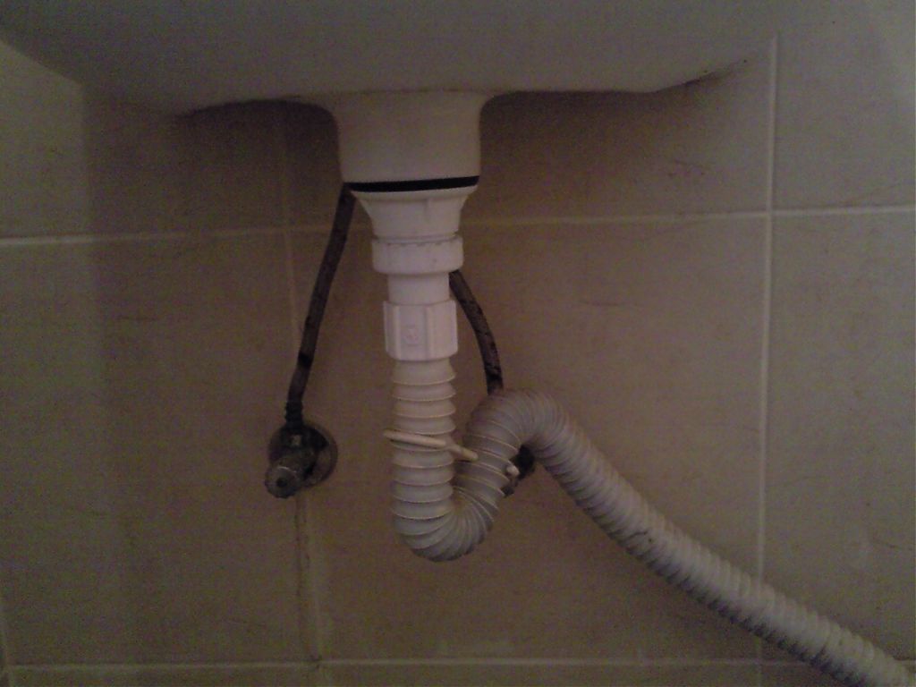

מתנצל על ההקפצה. יש לכם מושג איך אני מחבר את המערכת של המים למכונת הכביסה כי אני פשוט לא רואה תשתית מוכנה למכונת כביסה אצלי בדירה (דירת חדר וחצי קטנה). אני צילמתי את החיבורים היחידים שאפשר לעשות איתם משהו (חיבורים שיוצאים לברז של הכיור וממנו). אין יותר שום חיבור מים, רק המקלחון. מה עושים?
אכן, ברז מפצל לכניסת מים למכונה.
לא ממליץ לך להתעסק עם קו הביוב, מפצל או כל אלתור דומה. בתמונה שהעלית רואים שהצנרת ביציאת הכיור מאולתרת, בטח דירה מפוצלת והתקנת חפיף.
רוב הסיכויים שהצנרת לביוב לא תחזיק את זרם המים שיוצא מהמכונה וחוץ מזה יציאת המים צריכה להיות לפחות 60 ס"מ מעל לרצפה כדי שהמכונה תתפקד נכון.
עדיף שהמים מהמכונה ישפכו לכיור. קודם כל זה מבטיח גובה מינימלי סביר וחוץ מזה הכיור ישמש כמאגר עד שכל המים יצליחו להתנז לביוב.
בדירה המפוצלת הבאה תדאג לנקודת חיבור נורמלית למכונה.
יוסי
לא!!! (צעקה)
חלק כזה בדיוק היה מותקן לי על הברז מתחת לכיור (מספק מיים למדיח וגם לפילטר מיים). אחרי כ-5 שנים, האום (בתחתית התמונה) נשבר לחצי. למזלי, הייתי במקרה 5 מטר משם ולקח לי 30 שניות להבין מה קרה ולסגור את הברז (ושעתיים לפנות את המיים שהציפו את הסלון והמטבח).
בקיצור - רק חלקי מתכת!
