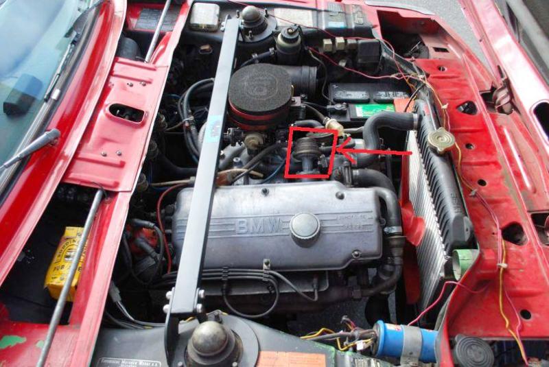

התחלתי לשפץ את הרכב הנ''ל, אחרי שנתיים שלא הניעו אותו.החלפתי שמנים וצינורות וכו'. עכשיו יש לי בעיה. שלא מגיע דלק מהמיכל לקרבורטור .ניסתי לחפש את המשאבת דלק אבל לא מצאתי. למישהו יש מושג איפה היא נמצאת?

שלום.
אתה יכול לחפש עוד שנתיים את משאבת הדלק מאחור.
מיכיוון שלרכב שלך יש קרבורטור אז המשאבת דלק היא מכנית ומורכבת על ראש המנוע.
בתמונה המצורפת תוכל לזהות אותה במיסגרת האדומה
בברכה בני ל.

תודה רבה בני. ראיתי את החלק הזה אבל לא חשבתי בכיוון .הדלק לא מגיע מהמיכל לקרבורטור .מה יכולה ליהות הבעיה לפי דעתך?

שלום.
בברכה בני ל.
