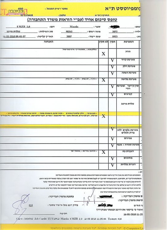

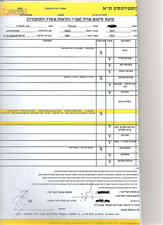

אני ממליץ לך לסרוק את טופס הבדיקה המלא ולהעלות אותו לפורום.
חוברת הבדיקה של המכון מכילה 6-7 דפים
סרקתי את טופס הסיכום
נראת בדיקה מצויינת במידה ואתה הזמנת אותה, אם זו בדיקה של החברה אז הייתי לוקח לבדיקה פרטית.
רוב הדברים שהמכון ציין הם כסת"חים, מומלץ לעבור לבדיקה במוסך מורשה שיאשר שכל מה שהמכון רשם זה שטויות.

הטופס שצירפת בסדר גמור, זה מה שצריך.
בסך הכל הבדיקה נראית די טובה, למעט סעיף הפגיעה בתא המטען שאני מקווה שהבוחן במכון הבדיקה הרחיב עליו את הדיבור והסביר מה מהות הפגיעה שם.
תודה , הרגעתם אותי,
אני הזמנתי את הבדיקה.
לגבי הפגיעה בפח בחלק האחורי, מדובר בפגיעה באיזור הגלגל הרזרבי שלא התקרה לקורות ולשאסי.
הייתי גם אצל פחח פרט לבדיקה במכון והוא גם אמר שלא מדובר במשהו רציני.
האם הספק של 125 כ"ס לעומת 145 לא מלמד על מנוע עייף?
