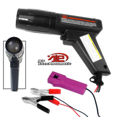

קיבלתי את האקדח הצתה שקנית מאיביי.
הוא בא עם 2 חוטים בצבעים שונים
ועוד חוט המתחבר לפלאג מספר 1. (צילנידר 1)
מדובר בחיפושית..
אבל הוא פשוט ובסיסי ביותר ובלי שעון של מעלות. ): עלה לי 90 שקל
אבל איך אני בכלל מרקיב אותו איך אני מכוון אותו עם מעלות.
אני צריך קידום הצתה של 7.5 מעלות
אבל איך עושים את זה?
יש על האקדח רק כפתור ירייה..
התמונה , זה האקדח הצתה שיש לי..
Xenon Inductive Timing Light Gun Engine Ignition Tester
תודה לעוזרים.
אני לא יודע מה בדיוק קורה בחיפושית אבל התפקיד של אקדח הצתה זה להאיר סקאלה עם שנתות שאם אני לא טועה בדרך כלל ממוקמת על גלגל התנופה. זה עובד ככה שהאקדח מאיר (בפולסים לפי הניצוץ של צילינדר 1) את השנתה שמייצגת את המעלות.
כאשר תכוון את המפלג ותאיר עם האקדח אתה תוכל לראות את המספרים משתנים בסקאלה ולפי זה לקבוע את קידום ההצתה.
אתה פשוט צריך או לחפש או שמישהו יגיד לך איפה ממוקמת הסקאלה הזאת בחיפושית.
החיבורים הם ככה: חוט אדום ל (+) של המצבר, חוט שחור ל (-), והחיבור שנשאר פשוט מתלבש על החוט של לצילינד 1 כמו שאמרת.

גם לי יש את האקדח הזה מאיביי, אם אתה רוצה לכוון איתו הצתה זה רק בלילה. המנורה שלו מאוד חלשה וניתן לראות את האור שלו כמו שצריך רק בחושך.
