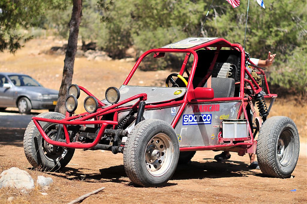

ברשותי באגי מנוע סובארו, כשאני מניע אותה ומתחיל לנסוע הבלמים עובדים מעולה,
וברגע כשהצ'וק מפסיק לעבוד הבלמים נהיים חלשים משמעותית....
מה הולך פה ? :screwy:

האם לאחר , שהצוק מפסיק לעבוד, המנוע כבה,אם כן , בגלל כבוי המנוע, מגבר הבלם לא עובד, דוושת הבלם מתקשה, ותגובת הבלם היא ארוכה והבלימה בהתאם.
איזה מנוע יש בבאגי של סובארו?

יתכן שמדובר בדליפת אוויר מאחד מצינורות הואקום. אני מציע לך לעבור ביסודיות על כולם.
דני
כניראה שיש שינוי בוואקום כשהצ'וק פתוח, ולבוסטר מגיע וואקום חזק יותר.
בדוק את הצינור שעובר בין סעפת היניקה למגבר הבלם(בוסטר)
ניראה לי שאתם צודקים הצינור יבש וגם ריתכתי לידו כך שיש סבירות גבוהה שהצינור פגום.
אני אחליף את הצינור ואחזור אליכם להודיע אם זה עזר.
