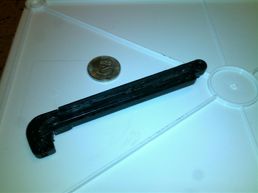

אני מחפש בעל מקצוע שיכול לשחזר חלק מפלסטיק שנישבר או ליצור אותו ממתכת,
לפי הבנתי צריך חרט עם מכונת CNC או משהוא כזה,
החלק שבור ולא ניתן להשיג אותו.
יש המלצות ?
הערכות מחיר ?
יש לך את החלק החסר???שנשבר??
אם כן אני ההיתי ממליץ על הלחמת פלסטיק כול צבעי אופנועים נורמלי מסוגל לבצע זאת.
מקווה שעזרתי.
בהצלחה.

למה משמש החלק הזה?
פועל עליו לחץ/משקל/תנועה או שזו מסגרת או פאנל כלשהו?
אתה צריך לציין את זה לבעל המקצוע שתעבוד איתו, בחירת החומר היא קריטית.

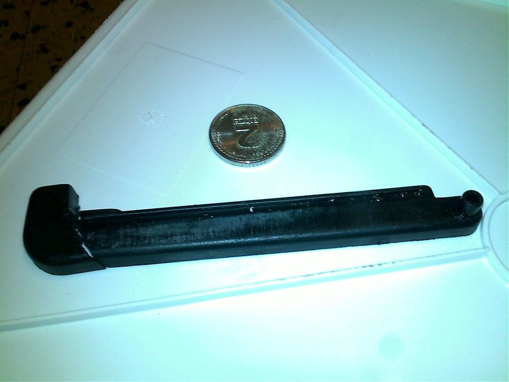

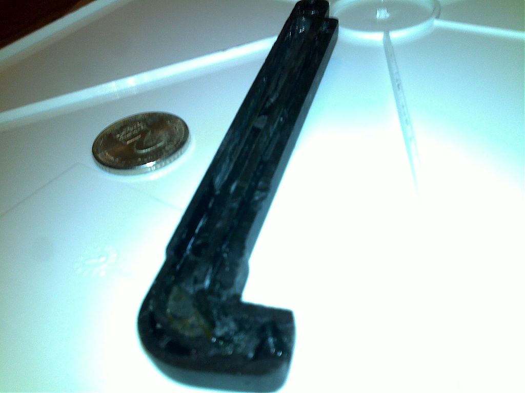

כפי שרואים בתמונה החלק שבור ל-2
הלחמת פלסטיק לא באה בחשבון עקב כך שיש מסילות בתוך החלק שהם עלולות להיפגע, בנוסף עקב לחץ שמופעל עליו הוא ישבר שוב ומהר,
החלק הוא חלק פלסטיק ממנגנון המסילה של גג שמש של פזו' 406 קופה.
