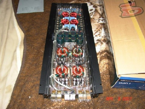

זה תמונה של הIA(אינקרימינייטור אודיו) בדגם IA 40, שמיוצר בZENON קוריאה:
וזה התמונה של הAMERICAN BASS VFL-500 שגם הוא, תוצרת ZENON:
וזה המגבר של SPL DYNAMICS הדגם הוא D5 ואף הוא, מיוצר בZENON:
והנה הגענו לסלסטרה, שלא אמור להיות מיוצר בZENON (לפי מה שאתה אומר).
זה התמונה של הDA6K2 של סטלסטרה שהוא הדגם הנוכחי שלהם.:
כמוכן, בוא נראה את הסאן דאון אודיו SAZ-3000D שכולנו יודעים שהוא מיוצר בZENON:
ועכשיו נשווה אותו לCELESTRA הקודם(DA6K):
והנה, מגבר נוסף מבית היוצר של ZENON שיוצר עבור AMERICAN BASS והדגם הוא הVFL-400, מיוצר בZENON כבר אמרתי?:
האם יש למישהו ספק באם הסלסטרה מיוצר בZENON? או שאני עיוור? או שכולם עיוורים? או שזה סתם נראה לי וכמובן המצאתי את זה?

אתה לא מפסיק להפתיע הא? המטרה שלך ברורה וצפויה, נסיונות השמצה והכפשה עלובים כפי שעשית בעבר, בוא נצרף מייל מג'קוב בכבודו בעצמו, כנראה שאתה מתעקש שאתה יודע טוב יותר או לחלופין רואה טוב יותר מהבעלים של Sundown Audio:
The Celestra is also made in a different Korean factory then Zenon, different cap banks and cap placement, etc. You can also see the small sub-card in the power supply section whereas those components are on the main PCB of the 1500D
Most Korean Class-D amps are fairly similar in layout as there are only so many ways to do it correctly - but do not necessarily perform the same.
Thanks,Jacob.
אבל כנראה שאתה יודע טוב יותר מכולם, או לפחות חושב ככה.
אין טעם שאני אכנס אפילו לדקויות, הרי יש פה כמות הבדלים אדירה בין ה-DA6K2 ל-Sundown 3000, השוואה פשוטה של התמונות וזה ברור.

והנה עוד כמה דוגמאות כי אתה כלכך נחרץ ממה שכל אחד כותב לך במייל..
זה המגבר של RD-AUDIO. שמיוצר בZENON קוריאה.
הדגם הוא:
RD 3250.1D: והוא מקביל לסלסטרה DA6K.
יש לRD גם את הHW-6.0 שהוא מקביל לסלסטרה החדש הDA6K2.
ואפילו את האח הגדול שלו הRD-HW9.0 שעבר שדרוג של בנק הקבלים כדי לתת הספק גבוה יותר, אבל התכנון זהה לאותו מגבר של סלסטרה וכמו הIA-40 וכמו הVFL500:
אם זה נראה כמו כלב, מתנהג כמו כלב, ונובח כמו כלב- כנראה שזה כלב..
