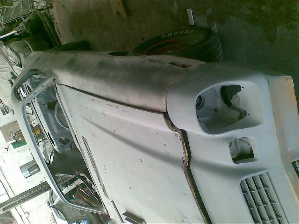

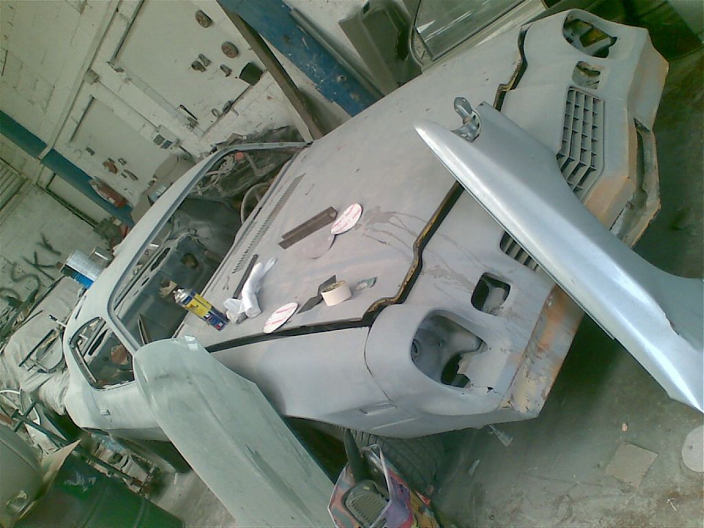

יש לי כרגע קדילק דה ויל קבריולט 68 באמצע עבודת פחחות רצינית כולל השתלות פחים,תא מנוע מבפנים,ריצפה ועד להכנה לצבע+שיוף והחלקה לא כולל צבע בסביבות 25000+הפחח מאיזור ת"א זה רכב שני שאני משפץ אצלו הבחור אומן במידה ויענין אותך אני יתן טל.
יש פחח בכניסה לכפר טרומן, ליד שדה התעופה, שמוכן לקחת עבודות כאילו, רק שייתנו לו את הזמן והשקט לעבוד על הרכב. הוא כרגע מבצע פחחות לג'יפ סיקס לחבר. התקציב של החבר היה 8000 שקל ולפי איך שנראית העבודה כרגע, הוא משקיע, חותך פחים איפה שצריך, מוריד את כל החומר שהיה על הג'יפ, צובע את הרצפה בצבע אפוקסי, מזפת את תחתית הג'יפ ועוד כמה דברים שאני שוכח. אני מאמין שבתקציב שאתה ציינת הפחחות תהיה ברמה עוד יותר גבוהה.
לא זוכר כרגע את הטלפון שלו, אני ירשום אותו בהמשך היום.
