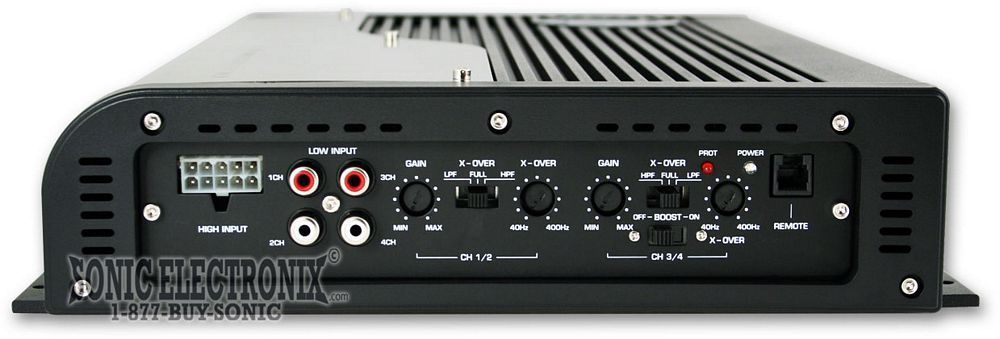

כמה המגבר שלך מוציא בגישור ב4 אוהם?

ולפי מה שרשום הוא כן יציב ב2 אוהם...
HeadUnit : Car-Pc | Processor : JBL MS-8 | Front Stage : Woofer - Mpyre 65M , Mid - Dayton RS100-4 , Tweeter - Tang-Band Ceramic 25-1719S | Subwoofer : Hertz HX250D | Amplifiers : A/D/S PQ10 , Hifonics Olympus XI , SPL AB03445 | Wiring : KnuKonceptz , Sommer , Neutrik |
היי המגבר שלך מגבר טוב מאוד ואל תתיחס ל50 וואט לערוץ כי ה50 האלה הם כמו 100 של קרנץ' או JBL
יצא לי לשמוע אותו {דרך אגב המגבר הבא שלי יהיה מהחברה הזו}בארצות הברית והוא די חזק ומחברה מעולה.ממליץ לחבר כמו שהבחור מאיידי אמר אם בכל זאת חלש לך אז תנסה את רעיון ה8 אוהם.בכל מקרה לא נראה לי שתתאכזב.בהצלחה.

לגבי גיינים לא ניראה לי שתהייה בעיה כי סביר להניח שלמגבר אין גיין נפרד לכל ערוץ.
ממ.. לדעתי כן יש גיין נפרד לכל ערוץ.
או שאני טועה? מה זה ה-X-OVER שיש מתחתיו אופציות של 40-400 או משהו כזה?
(לא ה-HPF/LPF).
זה קצת מסבך את העניין אם יש גיין לכל ערוץ, לא? :oops:
אין שום גיין לכל ערוץ, הX-OVER משמש לכיוון נקודת החיתוך כאשר הLP - HP בורר אם חיתוך מעל או מתחת. כבר היית יכול לחבר את הסאב בכל הווריאציות ולדעת לבד מה טוב במקום כל התרד הזה :)

הסאב שלך הוא 2 סלילים של 2 אום או של 4 אום.
כי לפעמים אמרת שהוא של 2 אום ולפי הדגם הוא 4 אום לסליל.
עם הוא 4 אום לסליל תוריד ל 2 אום. את המגבר בגישור. ותבדוק.
תתחיל בחלש. ולגביר בהדרגה. עם המגבר לא נכבה מייד. אין בעיות להמשיך ולנסות.
וכנ"ל עם הסאב הוא שניים של 2 אום. תחבר ב 4 אום סופי ובגישור למגבר.!

הסאב הוא 2 סלילים של 4, מה שאומר סופית ההתנגדות שלו היא 2 או 8.
אלא אם כן אני מחבר כל סליל בנפרד ואז ההתנגדות היא 4 בכל סליל.
אני לא רוצה לחבר אותו ב-2 אוהם כי המגבר שלי לא יציב ב-2 בוודאות.
