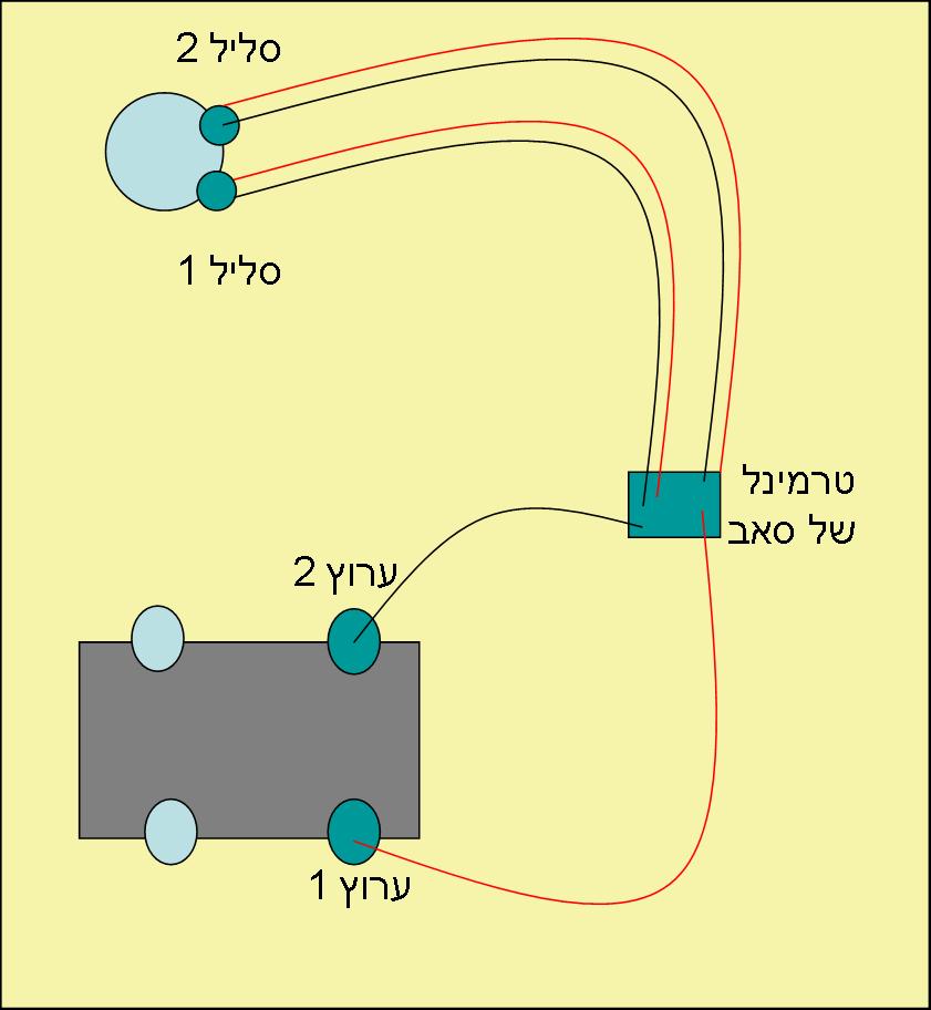

3. סכמה של אופציה 2 - אשמח אם מישהו יאמר לי האם היא אפשרית:
אם הבנתי את אופציה 2 נכון, אז אתה תקבל התנגדות של 2 אוהם (ומה שציירת זה גישור) , זה מה שאתה רוצה להימנע ממנו מלכתחילה.
עריכה: כל זה בהנחה ששני הפלוסים של שני הסלילים מחוברים יחד ושני המינוסים כנ"ל. אחרת הסכימה שלך לא נכונה.
האופציה של שני טרמינלים היא הכי הגיונית וגם תאפשר לך בעתיד (בהנחה שתחליף הגברה למונו) אפשרות לשנות התנגדות בלי לפרק ולהתעסק בתוך התיבה.

אוקי, תודה.
(כן הפלוסים והמינוסים מהטרמינל יוצאים מאותו מקום).
אם ככה אני מגיע להתנגדות של שני אוהם אז אני כנראה אכן אלך על הקטע של שני טרמינלים.
