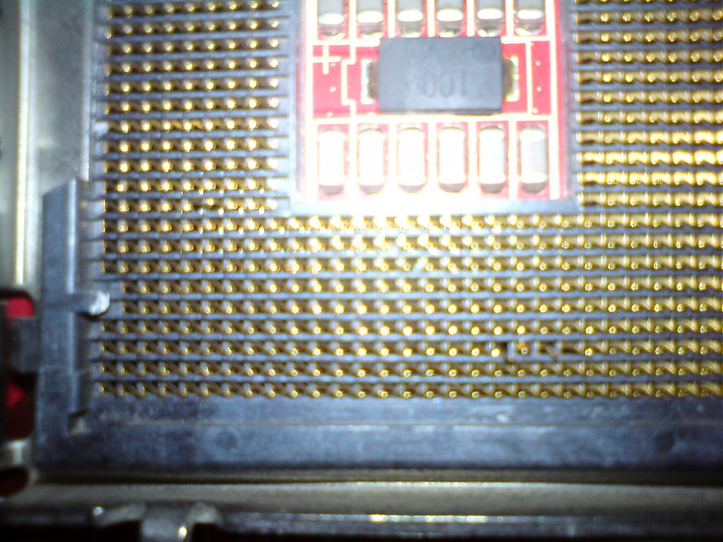

לא מבין דבר מהתמונה הזו, היא לא בפוקוס, אבל קלטתי בצד ימין באמצע 4 רגליים בערך עקומות, יכול להיות?
בכל אופן, הרגליים צריכות להיות ישרות ומקבילות פלס לסביבתם, תיישר ותסתכל עליהם משני כיוונים לראות שהם מקבילות.
שוב אדגיש, בעדינות רבה מאוד, הם מחוברות כל אחת בנפרד באמצעות סוג של דבק חזק לבסיסם.

קלטתה נכון.
אין לי שמץ איזה מעבד אך הוא בן 5 שנים בערך.

יישרתי עד כמה שאפשר,לא נראה לי אפשרי להגיע לפלס כמו שהיה.
בכול אופן החזרתי למקום,הדלקתי,והמחשב נכבה אחרי כמה שניות בעצמו(עדיין לא החזרתי את הגוף קירור למקום)
יכול להיות שבגלל זה הבעיה?

בטוח שבגלל זה. תחבר חזרה את הצלע הקירור ואל תפעיל את המחשב שלך ללא הצלע קירור, זה יכול לגרום נזק.
מעבר לזה, תסתכל שישרת את כל הרגלים ושהמעבד יושב בצורה מושלמת ומאופסת. (ע"י 2 סכיני חיתוך אפשר להגיע לתוצאות טובות, אחת בגב תומכת ואחת לוחצת ליישור)
בהצלחה.

כמובן שבגלל שלא היה גוף קירור המעבד נכנס לפרוטקשיין בשפת פורום האודיו כאן וכיבה את עצמו לפני שהוא נשרף!
שים משחה טרמית, חבר את המאוורר ותהנה מהמחשב.

ניסיתי אין סוף פעמיים לישר את הרגליים עם זכוכית מגדלת ופינצט ולא הצלחתי אז היום נרש לוח חדש שכבר הורכב אך אינו רוצה לעבוד.
המחשב נדלק אך לא מצליח לעלות ומבקש דיסק של ווינדוס שאין לי,לכן אצטרך עכשיו למצוא אחד כזה.
