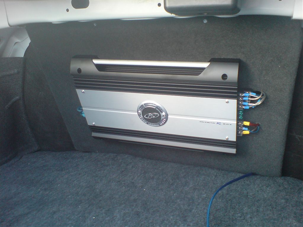

בתאריך 19.12.08 התקנתי את המערכת הראשונה שלי ברכב Subaru Impreza 06' בחנות Tomcar במושב רינתיה.
באותה הזדמנות אני רוצה להודות לroni_n שעזר לי לכוון את המערכת במפגש יום אחרי.
הרכיבים:
  • HU: Pioneer DEH-P600UB
  • Comp: Hertz Energy ESK165
  • Amp: Phoenix Gold Octane R8.0:4
  • Sub: JBL GT5-1204 BR
חיווט:
8 gauge:+/-
RCA: 2X RCA Audison

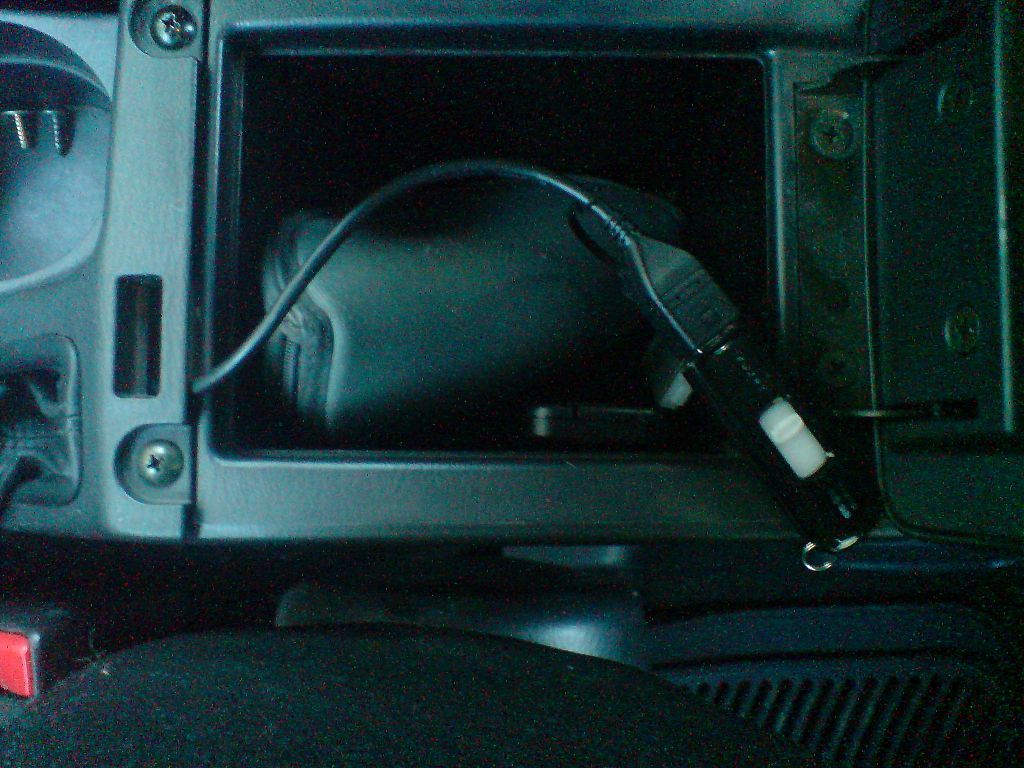

-אתמול העברתי את כבל הUSB לתיבה שבין שני המושבים הקידמיים, הוא היה בתא הכפפות. (הוא נמצא באופן זמני ככה, מחר אעשה חור ואעביר דרכו את הכבל).
-לאחר הנושא שפתחתי בפורום, החלטתי להשאיר את הקרוסים מאחורי הHU כמו שניתן לראות בתמונה.
ונעבור לתמונות...:-D
HU: Pioneer DEH-X9550BT Comp: Hertz Energy ESK165 Amp: Phoenix Gold Octane R8.0:4 Sub: Hertz ES300

תחילה לא הייתי מרוצה מהכיוונים כי הבאס היה ממש חזק באופן מוגזם.
אבל לאחר הכיוונים של רוני ההבדל הוא שמיים וארץ אני ממש מרוצה.

החוטים שמחוברים לקרוס
קצת חשופים הייתי אומר אפשר לראות את הצבע של החוט החום הזה שיוצא טיפה
זה יכול לגעת לך שם במשהו ותיהיה לך חגיגה באוטו

התקנה נקייה ונורמלית.
מקווה שהתוצאה היא כמו שציפית.

כמובן שההתקנה היא אינה סופית,
השלב הבא הוא:
-איטום הדלתות ותא המטען.
-החלפות החוטים לרמקולים.
-החלפת פלטת המגבר.

או שהרמה של הפורום הדרדרה או שאנשים לא רואים טוב,
מה התקנה נורמאלית ? קרוסים נמצאים מאחורי הHU ומחוברים לאלמנטים ע"י החיווט המקורי של הרכב, או חוט 0.75 אחר, כלכך קשה לחווט בצורה מסודרת עד לאלמנט ?,
הקרוס זרוק לחלוטין, לא מקובע ולא שום דבר, כל החיווט שלו חשוף ובטח לידו יש קרוס נוסף שכל מה שצריך זה מגע קטן בינהם ובמקרה הטוב המגבר בפרוטקשן,
הפלאטה נראה לי שהלבד תפוס עם סיכות ולא מודבק, זה לא קריטי אבל מראה משהו על איכות ומקצועיות ההתקנה, בקשר לטוויטרים במקום להדביק אותם בצורה כזאת על הדש יכלו לעשות להם פלאש מאונט יפה ומסודר
בקיצור תתחדש על המערכת אני באמת לא רוצה לבאס, אבל ההתקנה לא משהו במיוחד לאור העובדה ששילמת בכסף ולא באבנים !!
ועצם העובדה שאתה יוצא ממתקין לפני שהוא מוודא איתך שהסאונד לרוחך, ועובד על כיוונים ביחד! איתך זה מראה משהו על המתקין הזה
