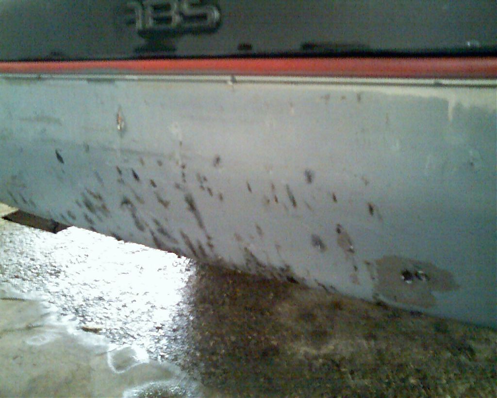

אני עומד לצבוע את הטמבונים ברכבי לבד. בעבר עשיתי את זה ויצא טוב הבעיה היא,שגילתי מין חורים כאלו בטמבון והוא לא חלק.
רציתי לדעת,אם איזה חומר אני מחליק את החורים לפני הצביעה? (מצורפת תמונה של הבעיה)

חורים כדאי למלות ולא סתם בליטרים של חומר פחחים , גם אם החור קטן יחסית אתה יכול למלות אותו בפוליאסטר ולהחליק אם חומר פחחים .
שכבה של חומר פחחים צריכה להיות כמה שיותר דקה , לכן לא מומלץ למלות איתו דברים זה פשוט לא התפקיד שלו , הוא אמור להחליק את השטח , אם לא יש לו נטייה להתנתקות , סדקים ועוד ...

אם אני מבין נכון. אני צריך להשתמש בפוליאסטר ואחר כך להחליק עם חומר פחחים? ידוע לך היכן רוכשים את החומרים האלו גם? תודה.

פוליאסטר אך ורק בשביל למלות את החור , ואחרי זה אתה מורח חומר פחחים על האזור כמובן אחרי שיוף טוב , המטרה בסוף שהשכבה של החומר פחחים תהיה כמה שיותר דקה וכמה שיותר חלק , שים לב , בחומר פחחים המריחה הראשונה לא אמורה לתת לך את התוצאה המבוקשת , שייף ממש טוב ואם יש צורך אז עוד שכבה .
תכלס בשביל לבדוק הכי טוב איפו הLOW SPOTS אתה יכול לרסס בספרי צבע שחור (הכי פשוט שיש ) אחרי שאתה חושב שסיימתה מייד אחרי הריסוס אתה משייף את הצבע ואז ישר יקפצו לענייך כל הנקודות הנמוכות (יהיה לך נקודות שבהם למרות השיוף נשאר נקודה ממש קטנה של צבע ) .
על נקודה נמוכה שמים נגיעה של חומר פחחים חד רכיבי (בא בשפורפרת ) ומשייפים .
ואחרי כל העבודה הקשה , התמורה היא , כייף גדול .
אגב טיפ חשוב , , אין לך מושג עד כמה חשוב לעבוד עם כפפות לטקס , ובמקרה שאתה הולך לעבוד עם פוליאסטר אז זה בגדר חובה ולא המלצה . (יש לזה עוד מטרה אבל זה כבר לא מעניין )
עוד משהו לפני הצבע ואחרי כל השיופים קח מטלית שלא מורידה סיבים ועבור על כל הטמבון עם מסיר שומנים , במידה ואין לך את היעודי לפחחות ולא אל תמרח מסיר שומנים של התנור גם מדלל צבע יעשה את העבודה .
