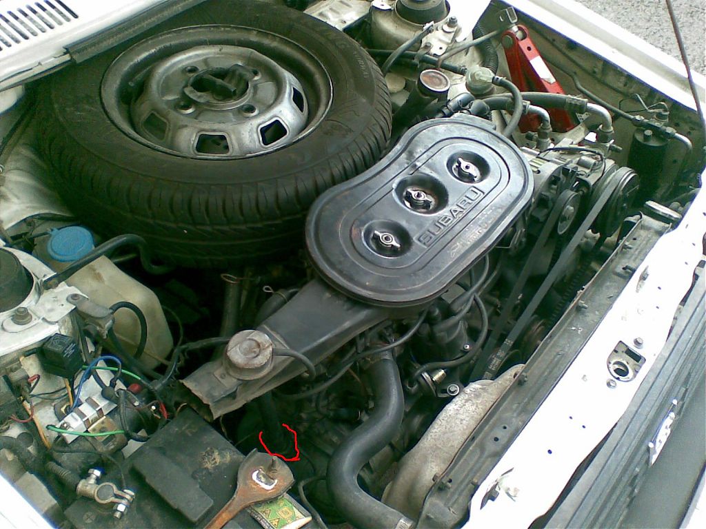

ישנם שני צינורות עיקריים אשר יוצאים ממכסי השסתומים אל פילטר האויר, במנוע בוקסר סובארו אחד בכל צד, ישנם עוד צינורות נוספים אך הם קטנים וגמישים,
הצינורות המדוברים הם קשיחים, בערך חצי או 3/4" ועומדים אנכית למנוע אל כיוון הפילטר, אלו צינורות נשם.
סמנתי בעיגול בתמונה שמצאתי אחד מהם:

אז צדקתי, אלו הצינורות שיוצא מהם אוויר חם מהמנוע ונכנסים חזרה לפילטר אוויר בכדי לגרום למנוע להתחמם יותר מהר.
אפשר לפרק אותם ולשטוף אותם בלחץ מים?
ביצוע תיקוני שפכטל ועבודות צבע בבתים,
פרטים בה"פ .
לא, לא צדקת.
תפקיד נשם מנוע הוא לא מה שראשמת.
תפקיד נשם מנוע הוא לשחרר את לחץ הגזים, ש"בורחים" מתאי השריפה, עקב אטימה לא מושלמת של טבעות הבוכנה, וגם לדאוג, שלא יהיו שינויי לחץ בבית קרנקשפט, ערב תנועה מעלה/מטה של הבוכנות.
ככל שהמנוע ישן ובלוי יותר, אטימה של טבעות הבוכנה פחות טובה, יותר גזים בוחרים דרך טבעות הבוכנה, ונפלטים דרך הנשם.
הגזים האלו רעילים במיוחד, ובמקום לפלוט אותם לאטמוספירה ולזהם, מחזירים אותם לבית פילטר אוויר, לשריפה חוזרת.
זו הסיבה, שנשם מנוע מתחבר לפילטר אוויר.
