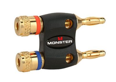

לזה אתה מחבר את הכבלים מהמגבר
751344626?$medium_item$
וזה מתחבר לכל חיבור תיבה
גם כזה
וגם כזה
כך בננה כניסה ויציאה רק הקצה ופשוט תחתוך במקום מסויים תחוט לשנים ולכול צד חבר צד אחר של בננה והינה לך חיבור מיוחד שיוצא תוך שניה
