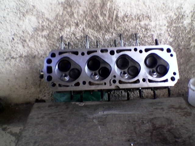

שלשום מסרתי ראש של דייהו סופר רייסר לשיפוף כללי. החרט ביצע ניקוי בחומר, מילוי, השחזת שסתומים ושלייף, יישור.
לפני שהחרט גמר את השיפוץ, אמר לי שאביא לו גומיות שסתומים של ראש 1.6 קמשפאט אחד.
בדקתי ברשיון הרכב, כתוב נפח המנוע 1498. על הראש כתוב 1.6. לאחר שסיימתי את ההרכבה צילינדר מס' 1 לא תפקד, נשמעו תיקתיקים חזקים מהשסתומים (הידרוליים). מיד כיבתי את המנוע והתחלתי לבדוק קומפרסיה שעמדה על 150 PSI.
חוץ ממס' 1 שעמד על 100 PSI. לפני הפירוק הנעתי אותו לא הייתה בעייה מלבד תיקתוקים וכמות גדולה של מים בשמן.
לאחר הנעה נוספת ועבודה במקום של כ-20 דקות, נעלמו הרעשים המנוע עובד כמו שעון.
האם ייתכן שמישהו לפני עשה קומבינה , הרכיב ראש של נפח 1.6 ?. או שגם ראש של 1.6 מתאים לנפח 1.5 ?.

לא בטוח שהמספר 1.6 שכתוב על הראש מציין את נפחו, כי ראש המנוע לא כלול בהגדרת נפח המנוע, ולכן גם אם הראש הוא של אסקונה 1.6 מה זה משנה? המנוע עובד תקין, לא?

לדעתי יש כאן מעט בילבול.
בה דייהו סופר רייסר הולך מנוע בעל שתי גלי-זיזים ושמו בישראל 100 כ"ס.
הראש שבתמונה הוא של מנוע רייסר מודל ישן רגיל.
נפח המנוע ברייסר הוא 1500 סמ"ק.
לתשומת לבך הבעיה העיקרית בראשים האלה היא מה שניקרא הסתיידות עורקים :shock:. בעברית פשוטה תעלות השמן {או מעברי השמן בראש } נוטים להסתם מבוצה ולנקות אותם לא תמיד קל!!! הראש חייב ביזמן השיפוץ לעבור נקיון יסודי בתעלות השמן בראש וצריך סבלנות רבה. בנוסף עוד "מחלה ידועה היא שרשת המסנן הראשי באגן השמן נוטה גם להיסתם ובהרבה מקרים צריך לפרק את אגן השמן {קרטר} ולנקות את צינור היניקה. יתכן מאוד שהרכב יחזור אם גל- זיזים הרוס שחוק וגמור.

דניאל, החרט שהוא מומחה יותר ממני בראשים, אמר שהמספר 1.6 שכתוב על הראש מציין את נפחו.
"תביא לי גומיות של נפח 1.6" אמר. מה צריך לקחת גם על העבודה ?. :-P:-P
בני, הרכב מודל 97 על הרכב כתוב דייהו סופר רייסר. נכון, הולך מנוע בעל שתי גלי-זיזים, כך גם אמר לי החרט.
לא הבנתי איך על הרכב כתוב סופר רייסר, ברשיון מופיע נפח 1.5.על הראש 1.6 . לא החלפתי גל זיזים.( להזכירך המנוע עבד יפה לפני הפירוק, ובא אלי בנסיעה. )

מה דעתך על המס' 1.6 שכתוב על הראש ?.

גם הסופר רייסר עם גל פיקות כפול הוא בנפח של 1.5 ליטר, אז איזה גומיות שסתומים בדיוק נתת לחרט (של איזה רכב)?
וכן, אתה יכול לספר כי דרשת על העבודה שלך קצת יותר מחצי מאשר המוסך ברחובות.
נתתי לחרט 8 גומיות שהיו בסט. כתוב בחשבונית מס' פריט BG 96181217S סט שלייף דייהו רייסר המחיר 120 ש"ח לפני מע"מ.

שלום.
היום פרקנו במוסך ראש של רייסר ובדקתי את הנושא של 1.6 .
לא יודע למה אבל על הראש מובלט 1.6 וללא כול צל של ספק נפח המנוע הוא 1500 סמ"ק.
