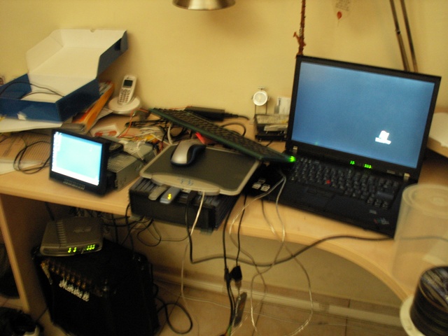

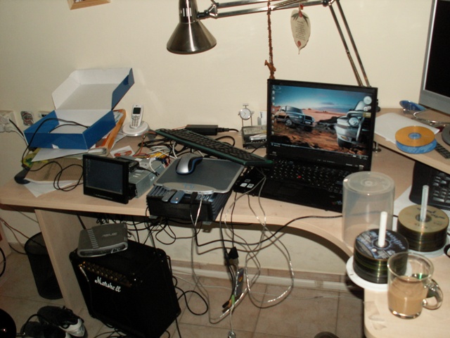

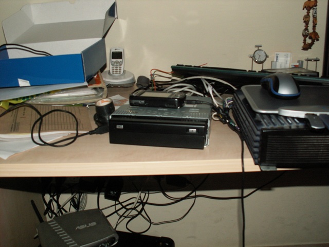

טוב, בחלק הזה אני אפרט את התקנת המחשב והתוכנות שאני משתמש.
המחשב כולל:
  • מעבד 1.2GHZ של VIA
  • זכרון 1GB DDR
  • דיסק קשיח 60GB
  • כ. קול של קריאיטיב Audigy 2 ZS Notebook (עוד בהמשך...)
  • מארז VoomPC + ספק כח M1-ATX
  • מסך נגיעה 7 אינטש.
  • עכבר Logitech MediaPlay
מה זה נותן לי?
  • האזנה ליותר מ-600 אלבומים מלאים, כ-20% מהם בפורמט Lossless באיכות של דיסק מקורי - בקרוב יהיו עוד.
  • צפיה בסרטים בפורמט DivX, DVD וכל מה שביניהם.
  • האזנה ל- Audio-DVD (מחר פעם ראשונה ברכב :) )
  • ניווט במסך רחב - 7 אינטש (כולל ניווח שטח)
  • שליטה במכשיר הטלפון (הנמכת המוזיקה בכניסה של שיחה, קבלת/שליחה SMS מהמחשב)
  • גלישה באינטרנט מהרכב (דרך טלפון סלולרי דור 3.5)
  • שליטה ברכיב ה-DSP בחומרה של כרטיס הקול: אקולייזר קרוס-אובר וטיים-דיליי נפרד לכל ערוץ. אפשרות לבי-אמפינג, סה"כ שליטה ב-8 ערוצים, אפשר לעשות מולטימדיה, אפשר לעשות טרי-אמפינג ואפילו קוודרו אמפינג (4 אלמנטים לכל צד). (הרבה תודה ל-Fireball)
  • נתוני מפענח: 24bit 192Khz S/R 105db
  • שליטה נפרדת בשני מסכים, האחד לשליטה ומסך למושבים מאחור לצפיה בסרטים.
  • שינוי צבעים במסך (skin) אוטומטית בהתאם לשעת היום (יום ולילה).
  • כל הפונקציות מופעלות ע"י מסך נגיעה או עכבר מיוחד המתפקד כשלט.
מה אפשר ועדיין לא היה לי זמן להפעיל:
  • פקודות בעזרת קול
  • חיווי מזג אוויר עדכני
  • הפעלת מצלמת USB (למשל מצלמת רוורס)
  • רדיו AM/FM בעזרת כרטיס למחשב (מאד יקר ולא כדאי)
  • רדיו לוויני (עדיין אין בארץ)
  • טלויזיה (דורש כרטיס מיוחד והקליטה בארץ לא משהו)
  • חיבור מסך VFD קטן לתצוגה משלימה.
  • חיבור ODB-II למחשב הרכב לקבל חיווי על מצב הרכב.
  • ועוד...

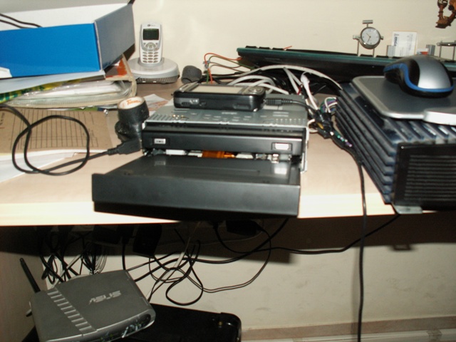

מצורפות תמונות של התכנון והבניה של המחשב בבית לפני ההתקנה ברכב.
מחר אני מקווה לצלם את ההתקנה ולהעלות עוד תמונות והסבר יותר מפורט.

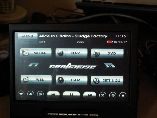

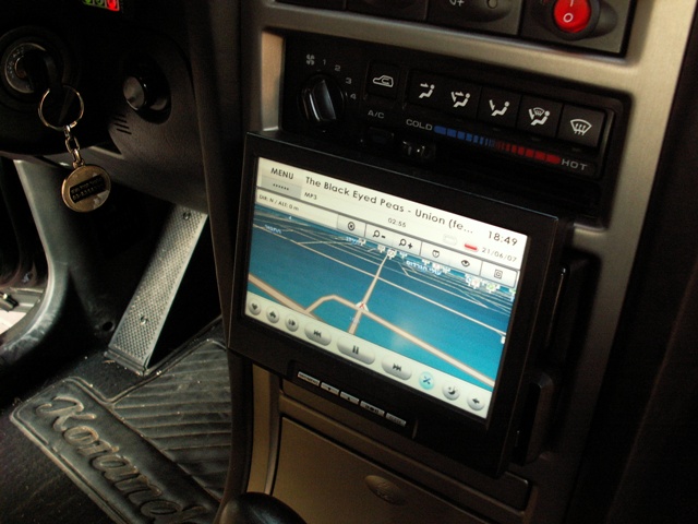

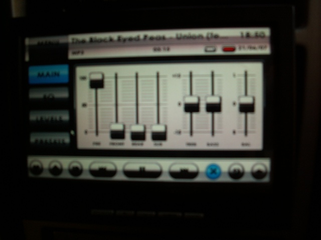

בתמונות ניתן לראות:

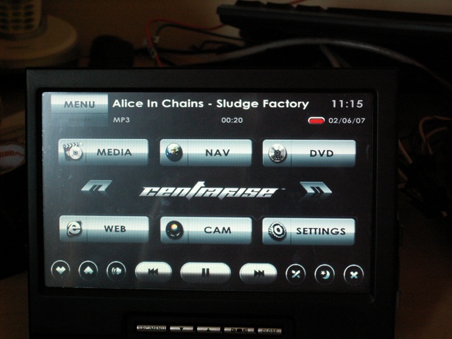

המסך הראשי של התוכנה עם אפשרות לכניסה למסך המדיה הנייוט הטלפון ועוד.
מסך המדיה המציג את תור השירים וספריות השירים והוידאו.

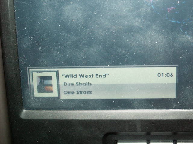

מסך תצוגה בזמן ניגון המציג את שם השיר והלהקה עם סקין של כדורי אש מתעופפים :)

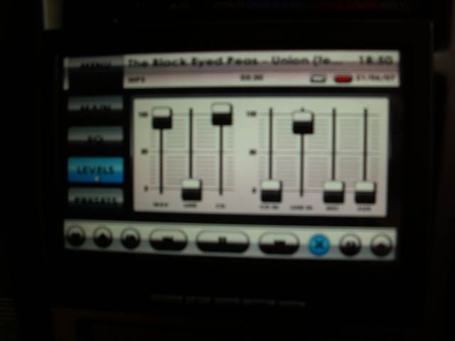

מסך כיוון עוצמה לשישה ערוצים, טרבל בס וכו'
מסך כיוון לעוצמה וכניסות שונות.

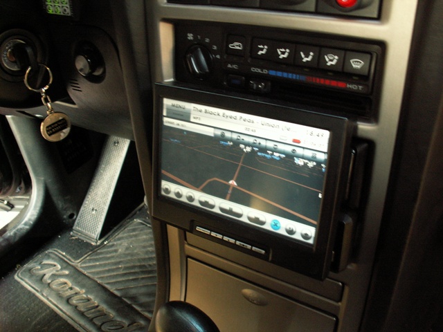

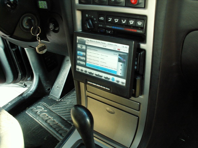

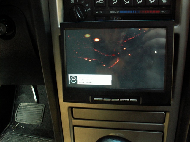

מסך ניווט Destinator 2006 בתצוגת יום ולילה, בגלל שמדובר בממשק אחד, התוכנה יודעת להנמיך את המוסיקה לפני התראה על פניה.

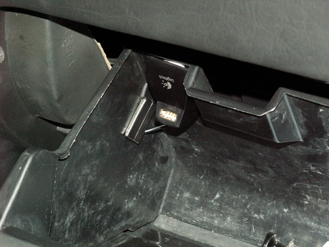

חיבור USB בתא הכפפות לחיבור Disk-On-Key, דיסק נייד או צורב.

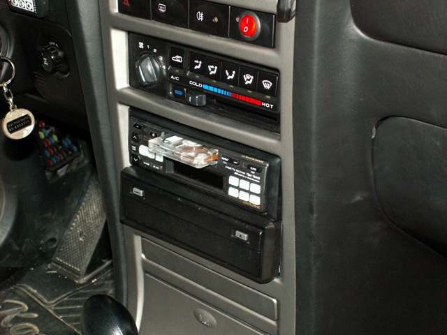

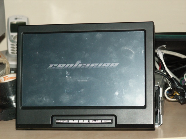

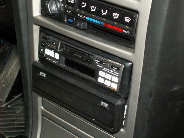

המסך במצב סגור עם קלטת בטייפ כדי להטעות גנבים.

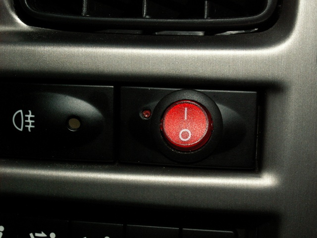

כפתור הפעלה (power) וכפתור קטן שקוע ל-Restart.

יחיאל, נראה לי שהשימוש נעשה אך ורק ע"י המסך (אם אני לא טועה). הוא לא משתמש בכלל ברדיו טייפ שמוסתר הוא כדי להטעות גנבים שיחשבו שיש לו כולה רדיו טייפ מעפן. בקשר לתא כפפות הוא רשם - זה חיבור USB.
פוקאליסט - המסך נשלף או נכנס ל"מקום מסתור" כלשהו?
