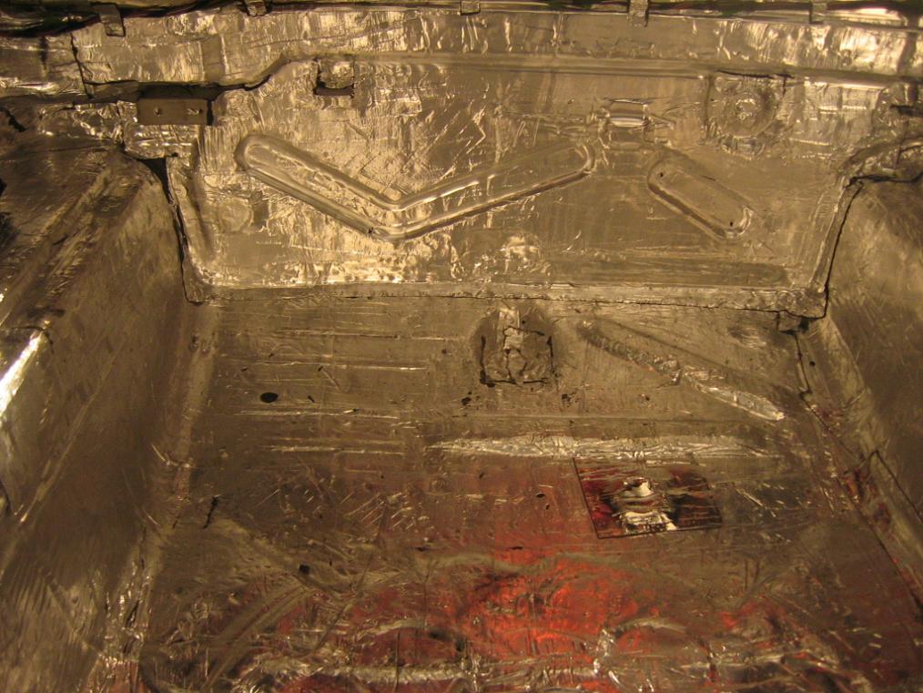

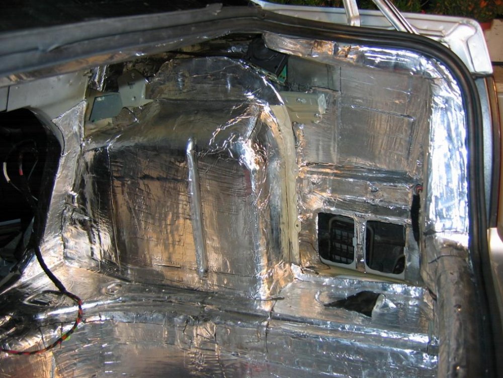

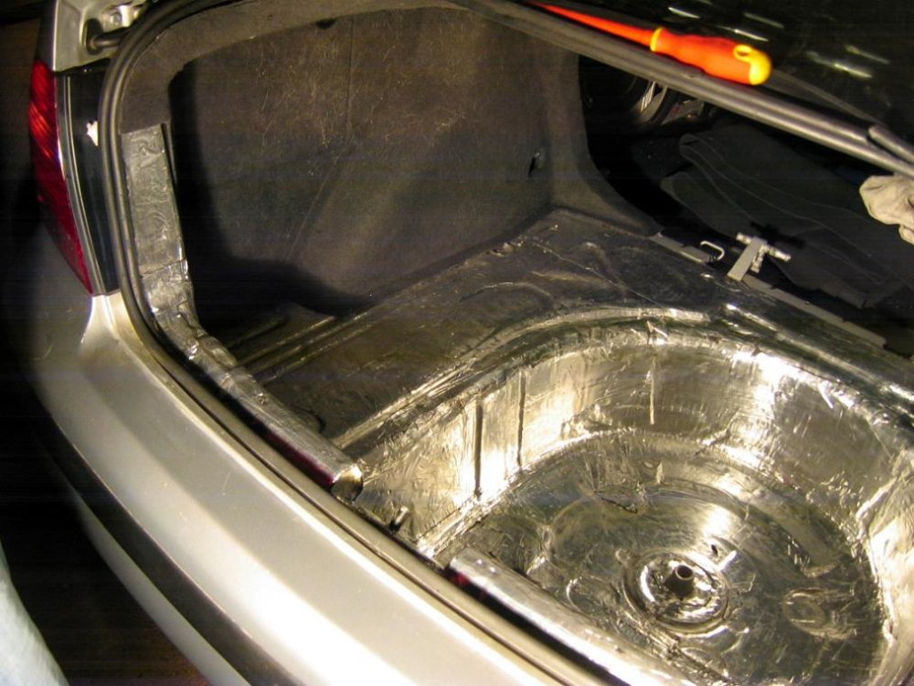

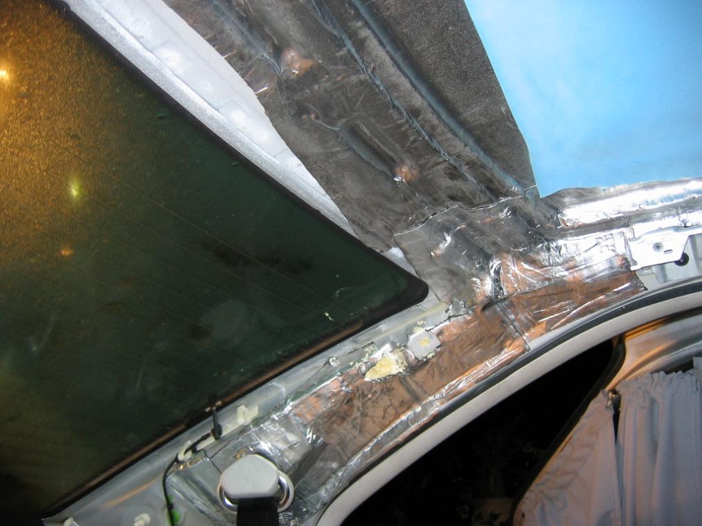

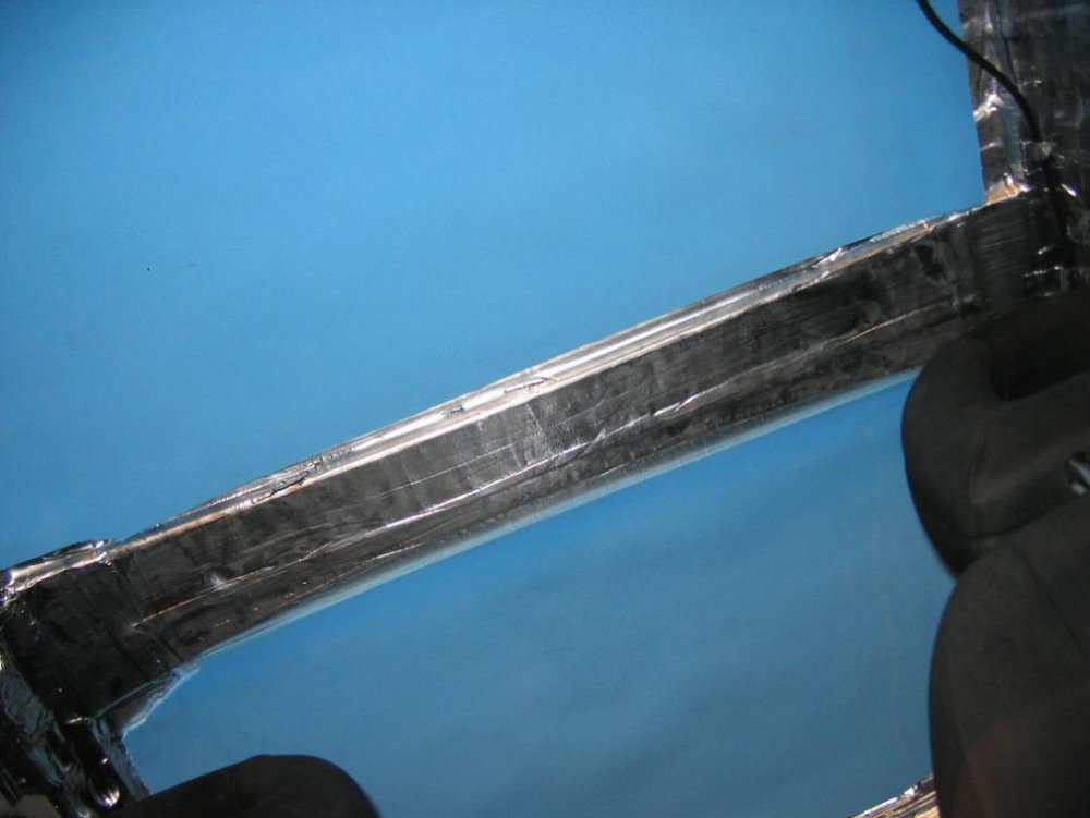

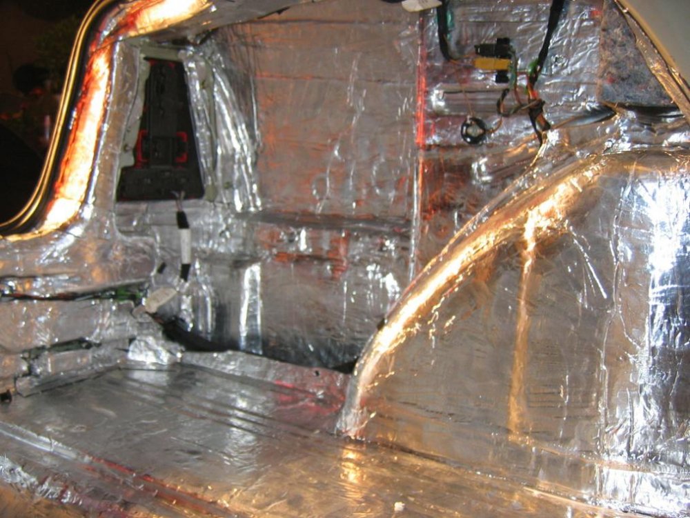

תוצאות. וחוות דעת כרגע.
היום בצהריים נסעתי לרעננה. ללא החלקים הפנימיים של הבג'ז. וללא ספוג בין החלק הפלסטי של בתי הגלגלים לגוף הרכב.
והחלטתי להדביק גם שם. אז שוב פירקתי את החיפוי גלגלים האחורי. והדבקתי את הספוג כחול לרכב! ולא לפלסטיק. וסגרתי את החיפוי חזרה. התוצאה. יש שקט בחלק האחורי.
עשיתי נסיעת בדיקה. להרעשים מאחורה ירדו עוד. והרכב נהיה ממש שקט מאחורה.
ולאחרי שהחזרתי את רוב החלקים המקוריים של הבג'ז למקום. ונסעתי בכמה כבישים מרעישים בדרך כלל. ובמהירות של 150. אין רעש מהחלק האחורי.
הרכב ממש נהיה שקט מאחורה. (ולא זה לא פסיכולוגי. 3 אנשים מסכימים איתי.)

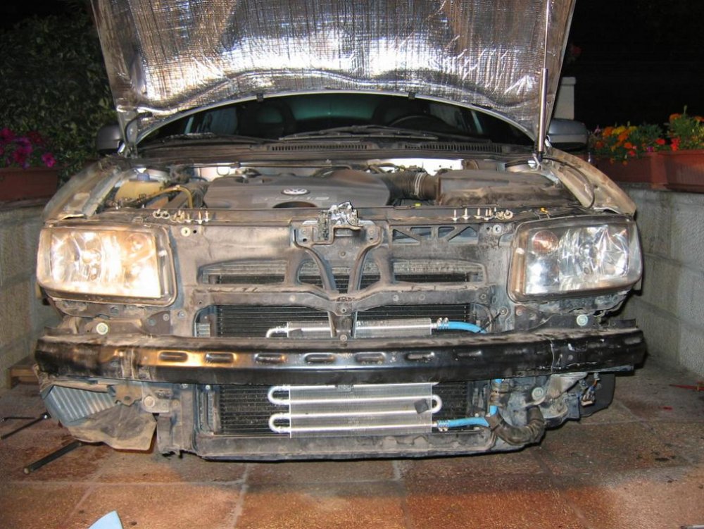

לגבי החומר מקדימה. (מכסה מנוע)
האפקט הגדול שלו הוא לחיצוני. ולחלון הקדמי!
מעל למכסה אין רעש! הרעש מגיע מהרצפה מתחת לרכב.
אני מקווה השבוע לסיים את הכנפיים הקדמיות גם.

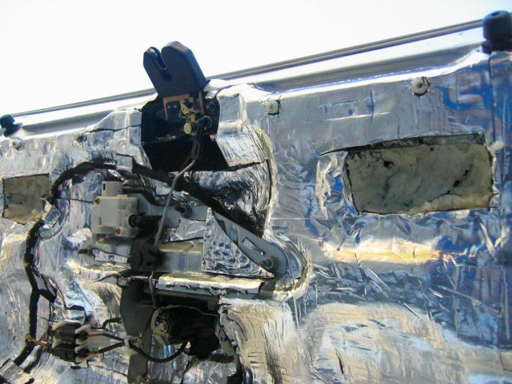

כאשר החזרתי את הכיסוי מכסה בגא'ז גיליתי שכגרתי את החורים של הידיות סגירה.
אז סימנתי וחתכתי בבידוד טיפה. ובתוך הפוליאטילן. ועכשיו זה סגור יפה. וכמו חדש. בתופים במחולות.

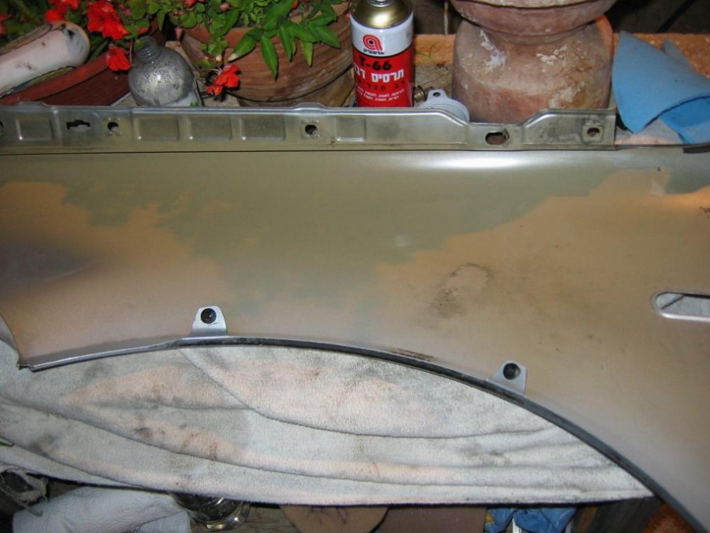

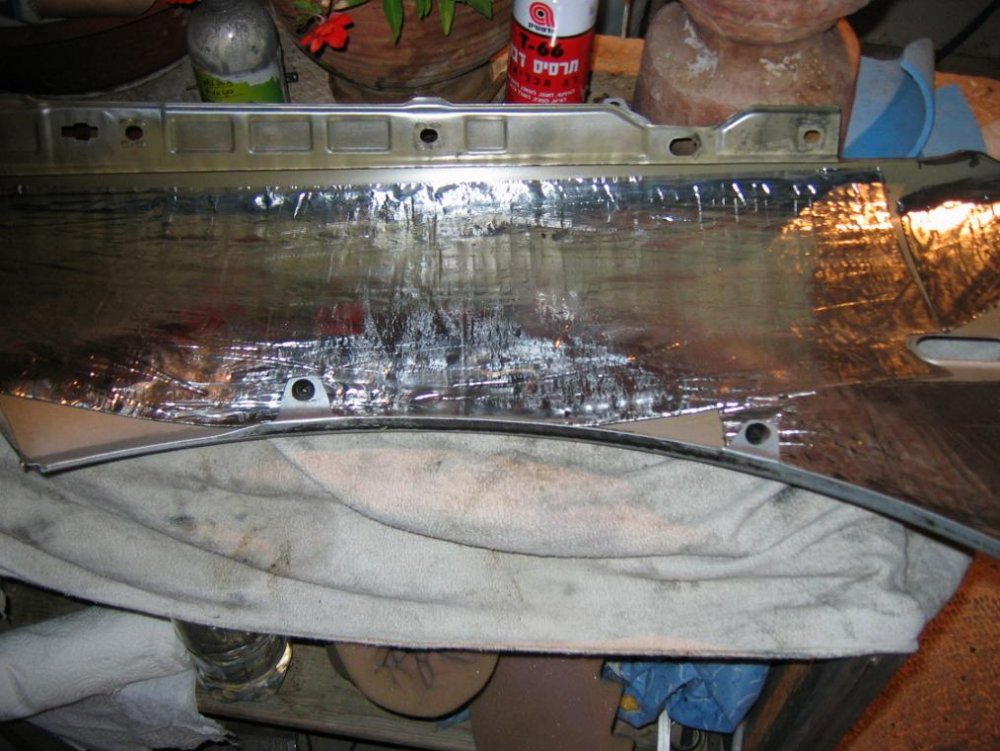

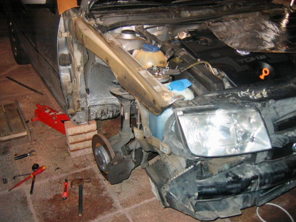

עוד תמונות מהיום

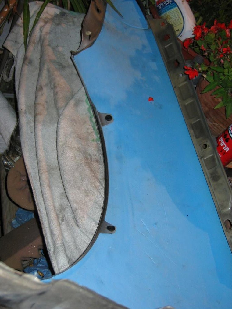

בידוד כנפיים קדמיות. + תיקונים קוסמטים על הדרך. (תיקון והדבקה של הטמבון.) ניקוי תעלות. ועוד.
בתמונות. יש 2 תמונות של הרכב מפורק!
תמונה של החיתוך בדלת בג'אז. (2 החורים ליידים.)
ו 3 תמונות של הכנפיים.. הסדר הוא. כנף נקייה. --> כנף עם בידוד (סקנד סקין פרו) --> כנף עם ספוג אקוסטי (עמיד מים)
