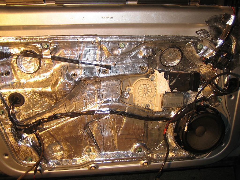

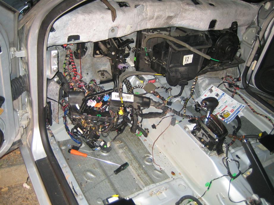

עשייתי סדר מטורף בחוטים מתחת להגה. צמות מקוריות חזרו להיות מקוריות. וכל דבר שלא צריך להיות מחובר נותק.
תוצאות.
אמוביליזר תקין. ועובד. ואזעקה עובדת טוב יותר ממוקם. ומרחוק יותר.
וסדר מופתי בבלגן שהיה מתחת להגה.

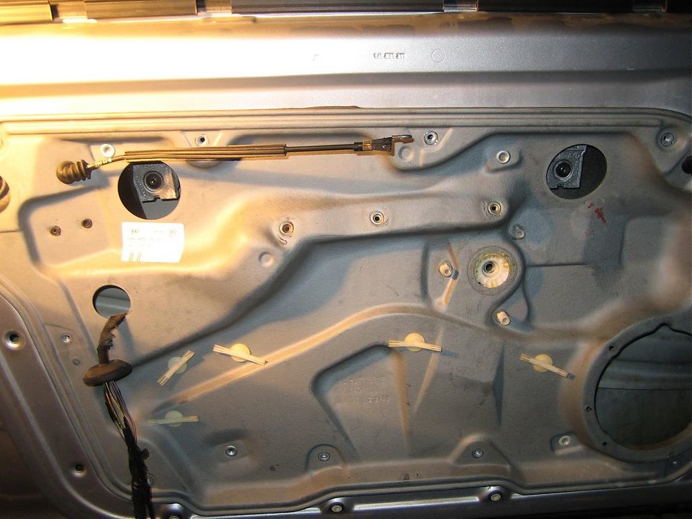

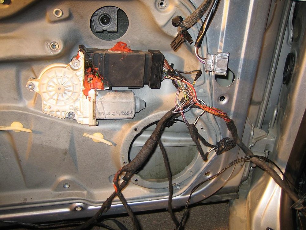

דלת נהג חזרה להיות מסודרת. ומדוגמת.
פלסטיקים שבורים תוקנו. וחלקים חסרים הוחזרו למקומם.

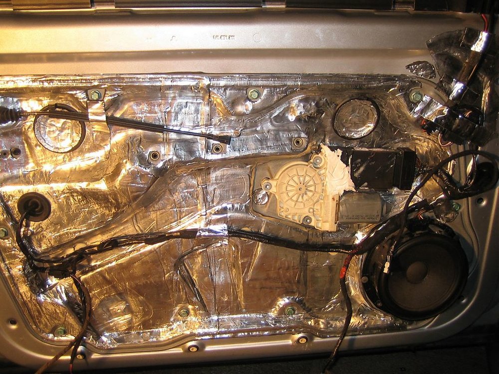

הדלת עברה איטום כמו צד שני.
2 שכבות על החלק החיצוני. + פוליאטילן מוקצף בין הקורה לפח. ובפינה נוספת.
ושיכבה על החלק הפנימי.
אבל.
היה לי קטע של עצבים.
סגרתי את הדלת פעם ראשונה. בדיקה שחלונות עולים + מראות. הכול עובד ואני מרוצה.
אני בא לצאת מהרכב. הדלת לא נפתחת. שכחתי לחבר את הכבל פתיחה.
טוב פותחים מבחוץ ומפרקים את הדלת. מחברים את הכבל הסורר ושוב בדיקה שהכול מחובר.
עכשיו בדיקת נעילה. אוי אין נעילה ואין אור. מסקנה. לא חובר הפלג נעילה של הדלת.
שוב לפרק הכול! דלת + חלון + חיפון פנימי. טוב. מפרקים פעם שניה. מחברים. וסוגרים.
ואז אני מגלה שוב ששכחתי לחבר את הכבל פתיחה של הדלת.
ואז שוב לפתוח. את הדלת. והפעם 2 קליפס החליט שדיי. והם נשבר. אז הוא הודבר והדלת מורכבת במקום והכול סבבה.
ואגב יש שינוי במערכת הקיימת. הרמקולים נשמעים יותר טוב.
למה ואיך. ומה בדיוק. אני לא יודע. זה משמיעה זריזה.

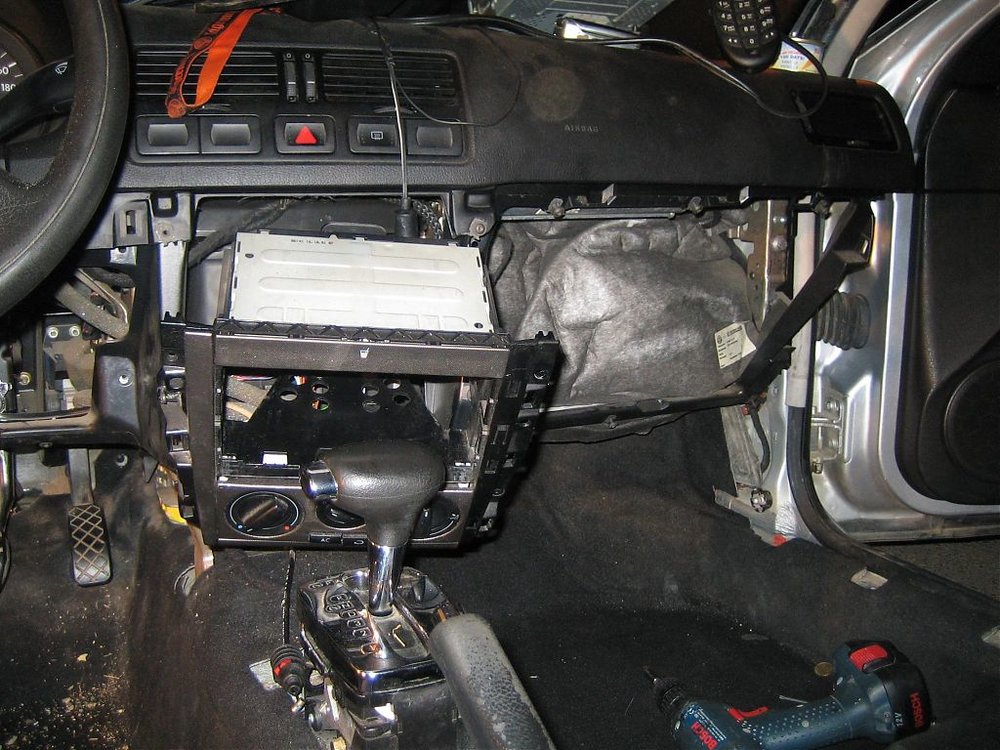

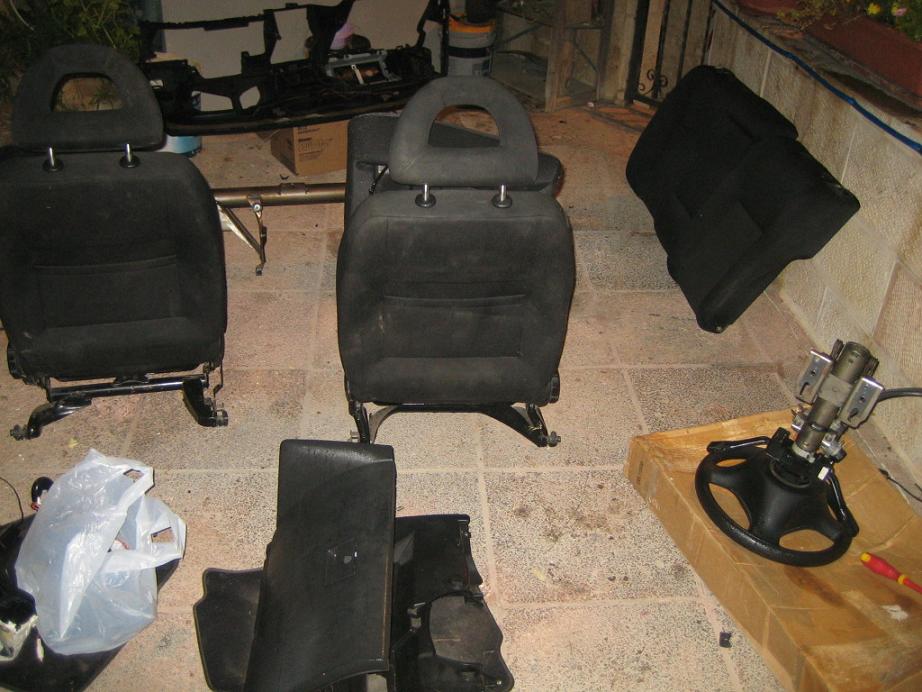

מדריכים אותי הידיים שלי. שלאט לאט מפרקים הכול.
אני זוכר את הסדר הפירוק וההרכבה זה הפוך
רציתי לפרק את המזגן!! אבל חבר שהיה איתי הוריד ממני את הרעיון.
כי לתקן את הצינורות גז. + מים שעלולים לנזול אחרי זה. אז נדחוף כך את החור מסביב.

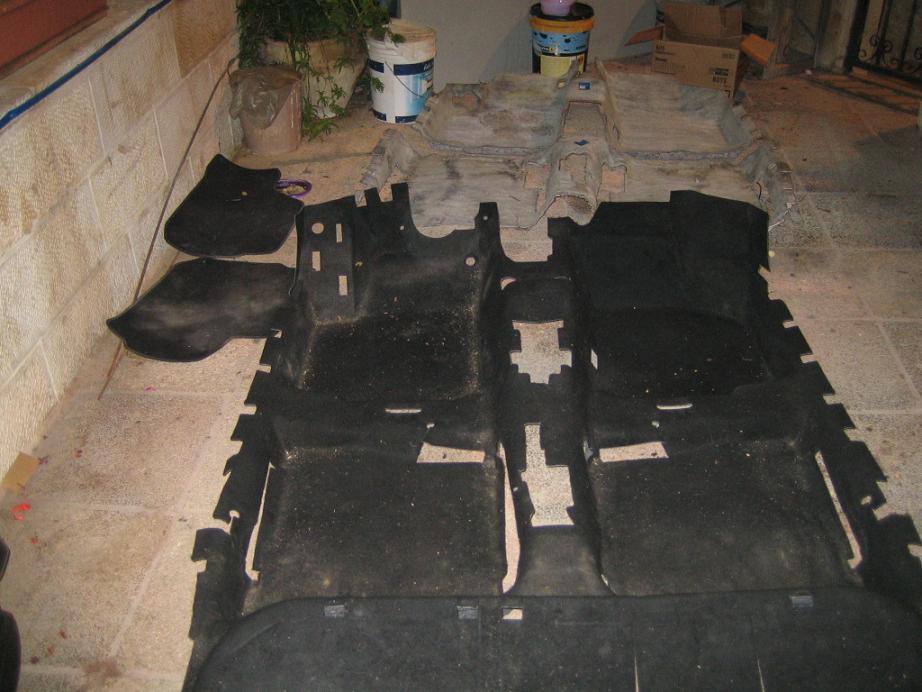

והרכב חונה מחוץ לבית. מצבר מנותק. הכסעות בבית. השטיחים + בידוד ישן. בחוץ בחניה.
הדש בורד בתוך הרכב. וכל שאר החלקים נמצאים בקליאו. שהוא כרגע משמש מחסן.
ואגב. על הדרך אני מסדר כל מיני דברים קטנים. מחזק מברגים.
ולומד את הרכב. לדוגמא. לפרק את המגבים. מעצבן במיוחד.
ואיפה שווה להתקין אזעקה. או ניתוק. ואיפה קל להגיע ואיפה זה יהיה מוות להגיע.

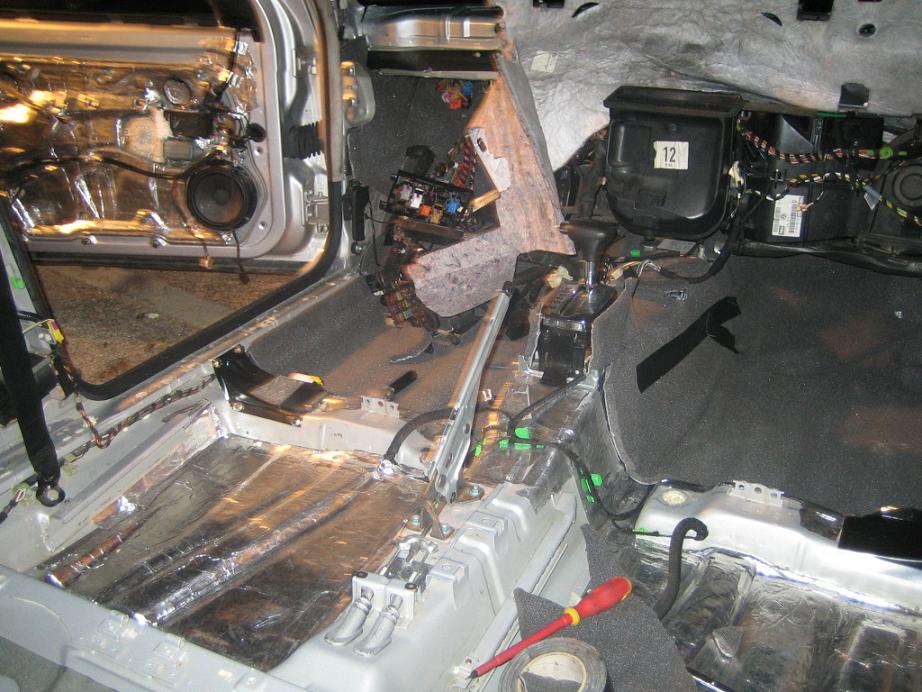

תקשיב, מילא לפרק דשבורד, או מושב.
אתה פירקת כאן את כל הסלון! אתה מסמן לעצמך את סדר הרכבת החלקים? או עובד לפי איזשהו ספר?
הרי זה פרוצדורה שלמה להרכיב הכל נכון, וזה כבר לא רק קטע טכני, זה גם חשמל, צמות, אלקטרוניקה והכי מסוכן - כריות אוויר.
יש לך מישהו שמדריך אותך?

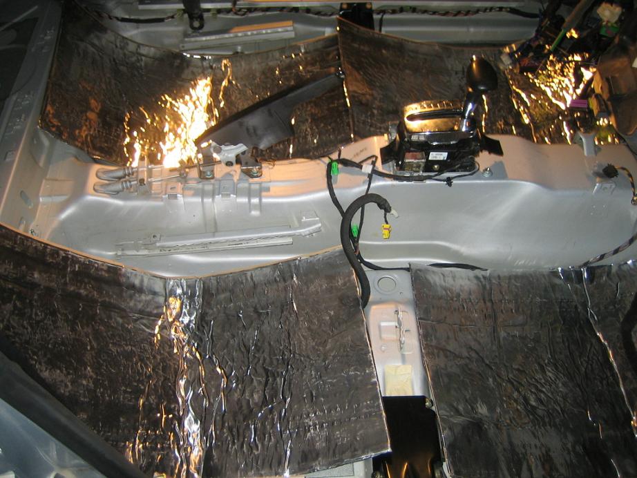

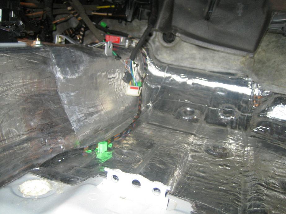

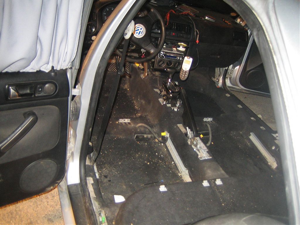

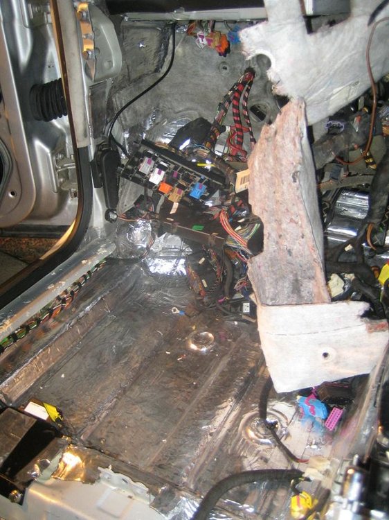

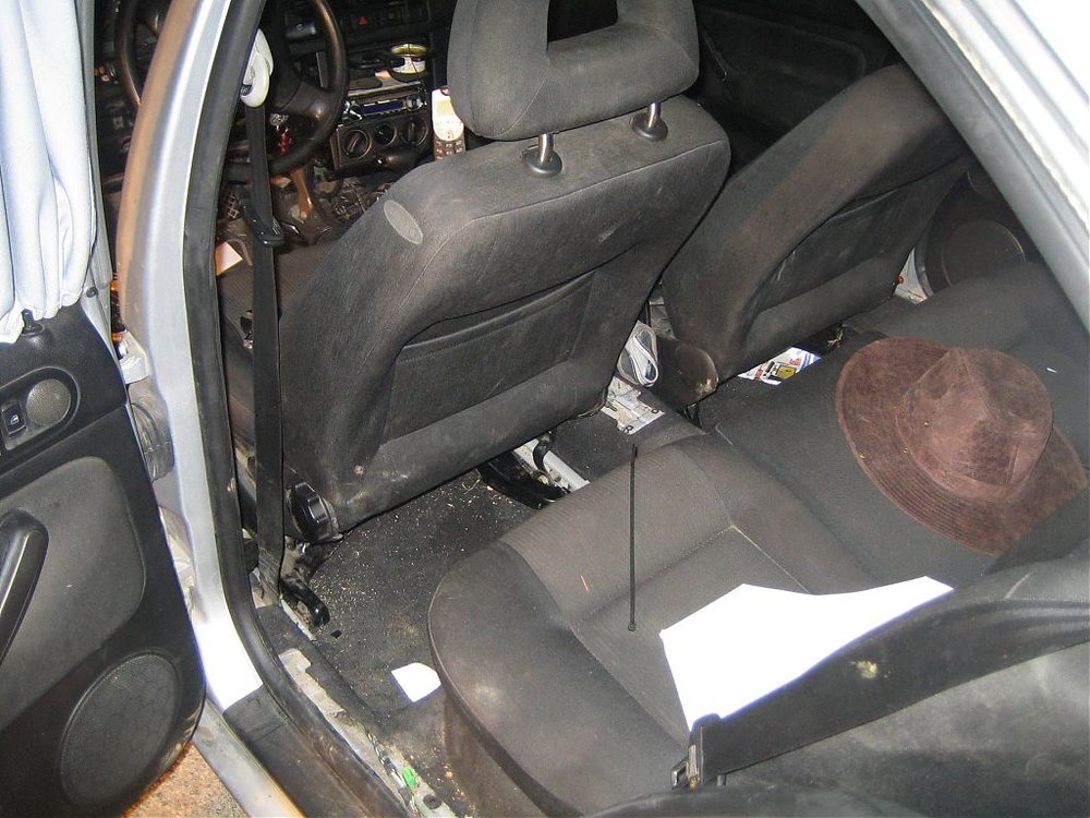

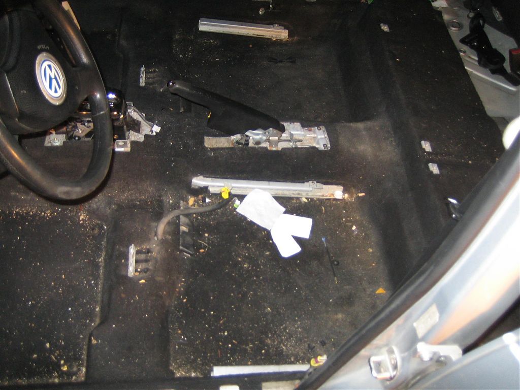

OK. אז את היום התחלתי בניקוי הרכב מבפנים.
ואחרי זה התחלתי באיטום הרצפה.
והקיר אש.
אחרי שהגעתי למצב נגמרו לי היריעות ? #@%! מה? נגמרו הירעות ועוד חסר? אז כן :0 אנ צריך עוד כ 4-6 יריעות.
אז התחלתי בנחת החומר הקרוי A. ( חומר בסיגנון הדינמאט אקסאטרים לייניר )
אני הולך להביא עוד כמה יריעות. את החומר אני ירים (הוא לא מודבק) ויחזיר. אחרי זה.
והתמונות ידברו בשם עצמם.

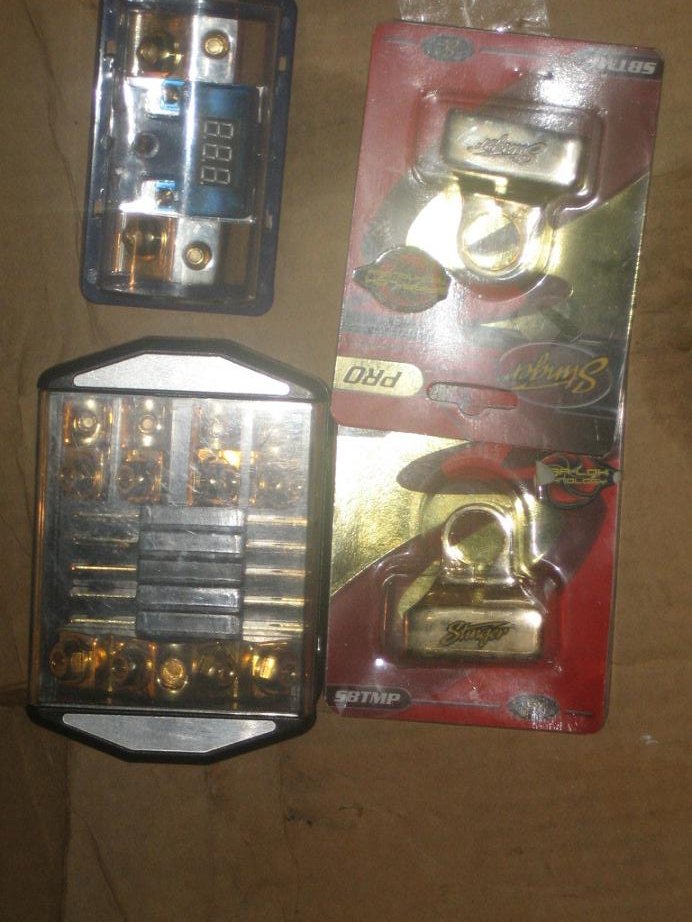

המשך תמונות + תמונת של חיבורי המצבר. + בית הפיוז של המצבר + מפצל המתח החיובי!

הקפצה
לא סתם. רציתי לספר.
שהרכב מניע. ואין תקלות.
תמונות יעלו בלילה.
אני כרגע מסיים להרכיב את הרכב.
