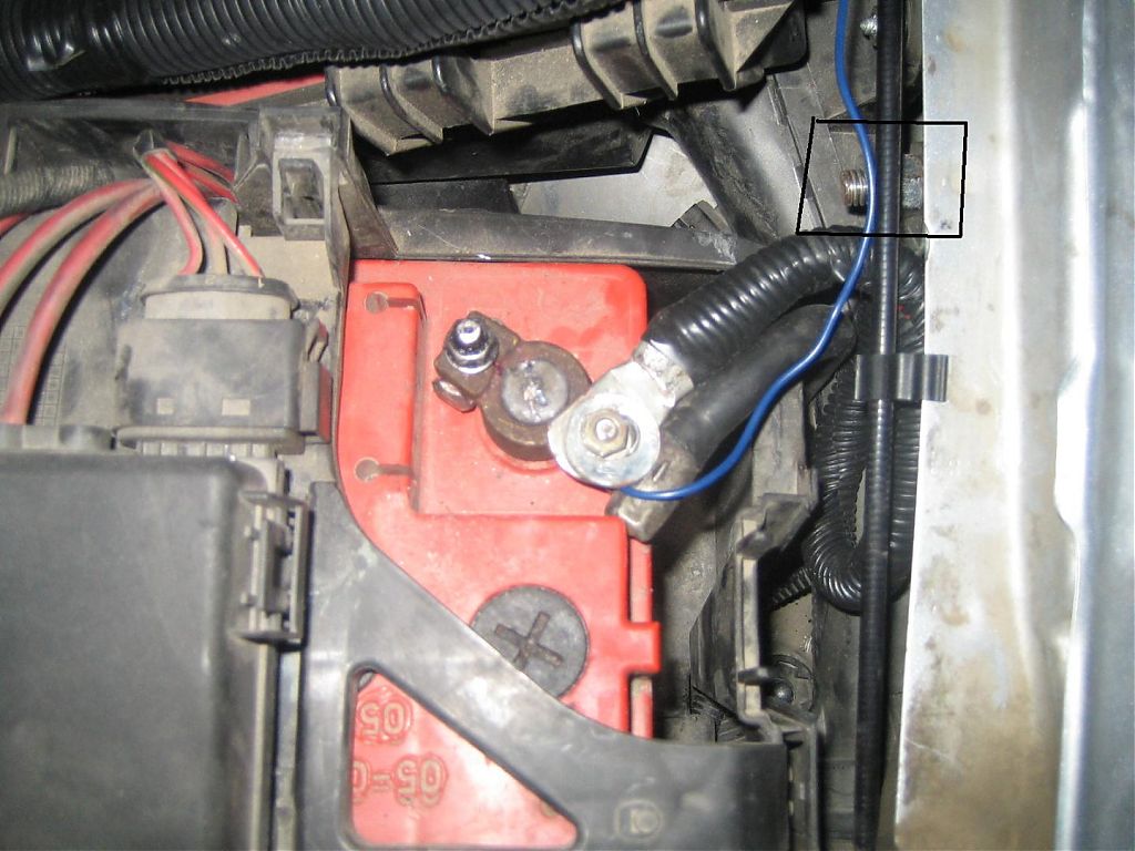

בתמונות.
הבורג. ליד המצבר. מוקף במרובע.

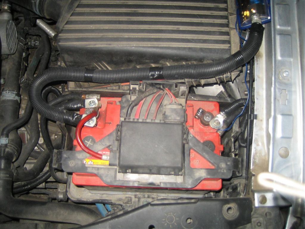

המצבר כרגע. עם כל הכבלים שמחוברים עליו.

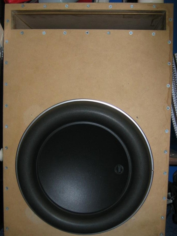

ושלוש תמונות של הסאב שלי.
התיבה בנויה מMDF. דפנות + פורט+ גב 19 מ"מ. חזית 25 מ"מ.
כל 5 ס"מ בורג יש מעל ל130 ברגים. והיא שוקלת כ 16 קילו. הברגים נקדחו לפני! להוכנס דבק לחורים של הברגים. + דבק בין הפלטות. (משקל של 40 קילו היה על התיבה בזמן היבוש!)
אחת התיבה לפני הריפוד! אפשר לראות את כמות הברגים שיש בתיבה.
בתמונה השניה אפשר לראות את המריחה של הדבק בתוך התיבה. לאיטום.
ובשלישית. את הגודל של הסאב ביחס לדיסק רגיל!

זה תיבה לפי היצרן (1:1). פורט ארוך.
הפורט צבוע בשחור ליופי. ולא בשטיח (כבר ראיתי תיבה שהפורט היא מצופה בשטיח) כי הוא יפריע לתנועת האוויר
