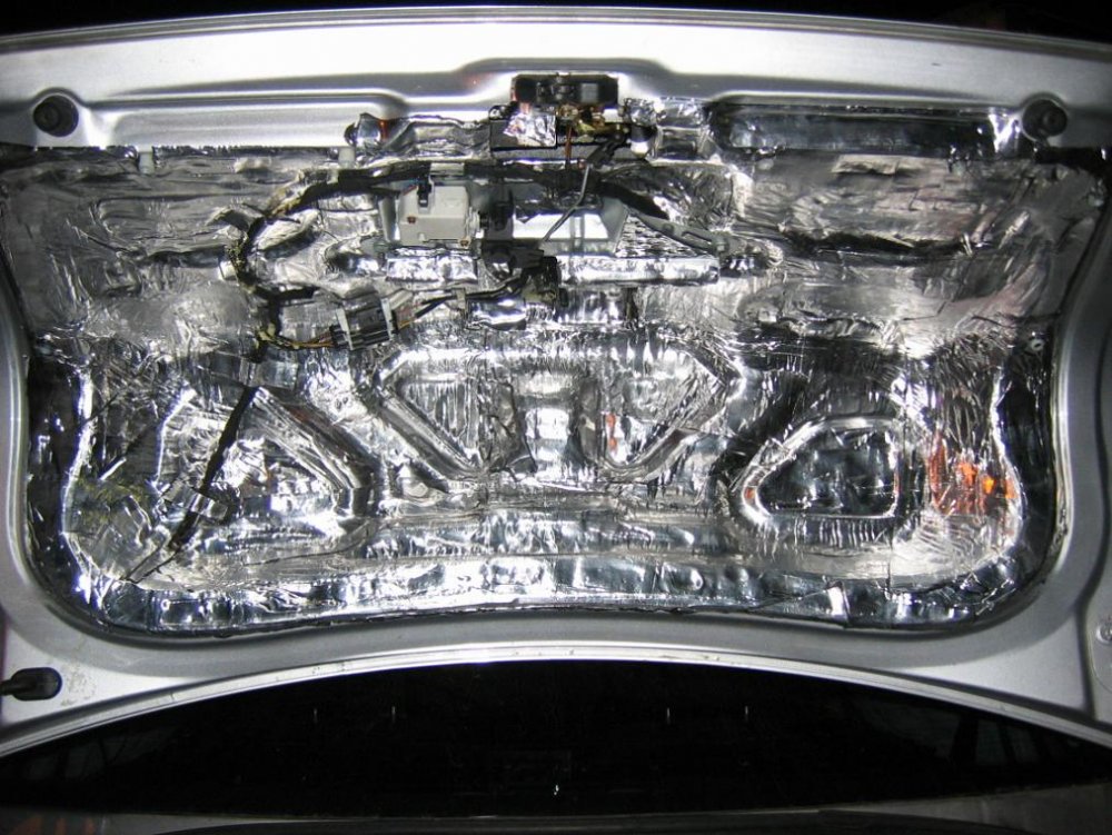

אחרי זה. עברתי למכסה מנוע.
המכסה פורק. ועבר למרפסת שלי. הוצב על 2 חמורים. והתחיל העבודה. ניקוי ואיטום.
השלבים. פירוק השפריצרים. ניקוי. ואחרי זה מילוי של פוליאטילן מוקצף.
מילוי של ספרי זפת.. ניקוי שוב. ואז הדבקה של היריעות סקנד סקין פרו.
התקנת המכסה במקום. הייתי איתו כך כ 4 ימים. לבדוק שהחומר נשאר במקום.
המכסה שוב פורק. והודבק עליו יריעה של סקנד סקין למכסה מנוע.
* במכסה מנוע יש
2 מיכלים של פוליאטילן מוקצף
1 ספרי של זפת. (במקומות שעוברים הצינורות של השפריצרים.)
4 יריעות של סקנד סקין פרו.
1 יריעה של בידוד מכסה מנוע של סקנד סקין.
ונייר דבק של מזגנים (כסוף). לחיבור יפה של כמה מקומות.
זה לקח כ יומיים!. והרכב היה מושבת!!

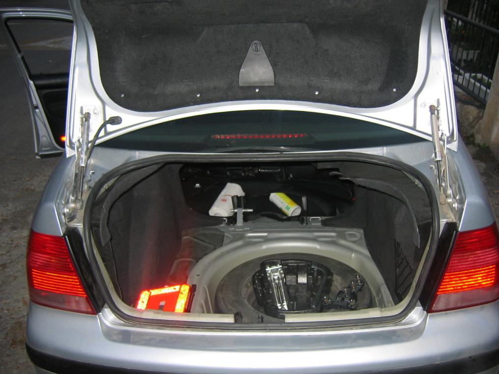

ואז עברנו למכסה בג'אז לקח יומיים יחצי.
גם הוא פורק לבית. העבודה התחילה בפירוק המנורות. ניקוי בפנים. פירוק מנגנונים שונים.
למלות פוליאטילן מוקצף לחכות ליבוש! לילה. ואז לחתוך את הפוליאטילן. ולהוסיף איפה שחסר. ולחכות שוב. לחתוך את השאריות. ולנקות טוב שוב.
אחרי זה להדביק את היריעות של סקנד סקין פרו.
*במכסה בג'ז יש
חצי מיכל זפת.
1.5 יריעות של סקנד סקין פרו.

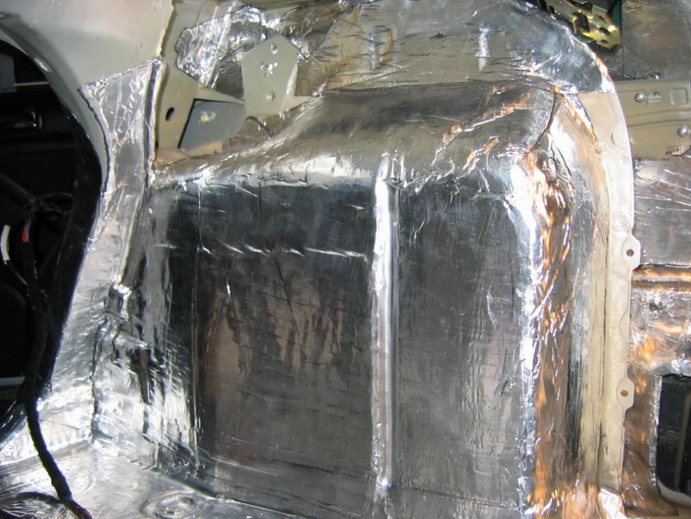

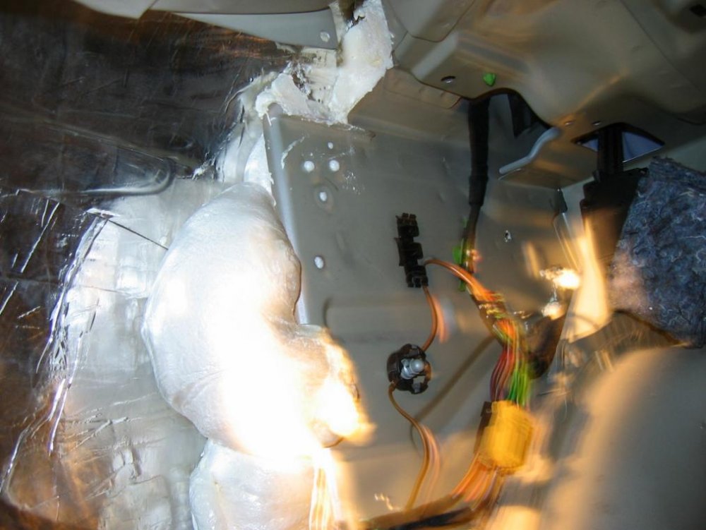

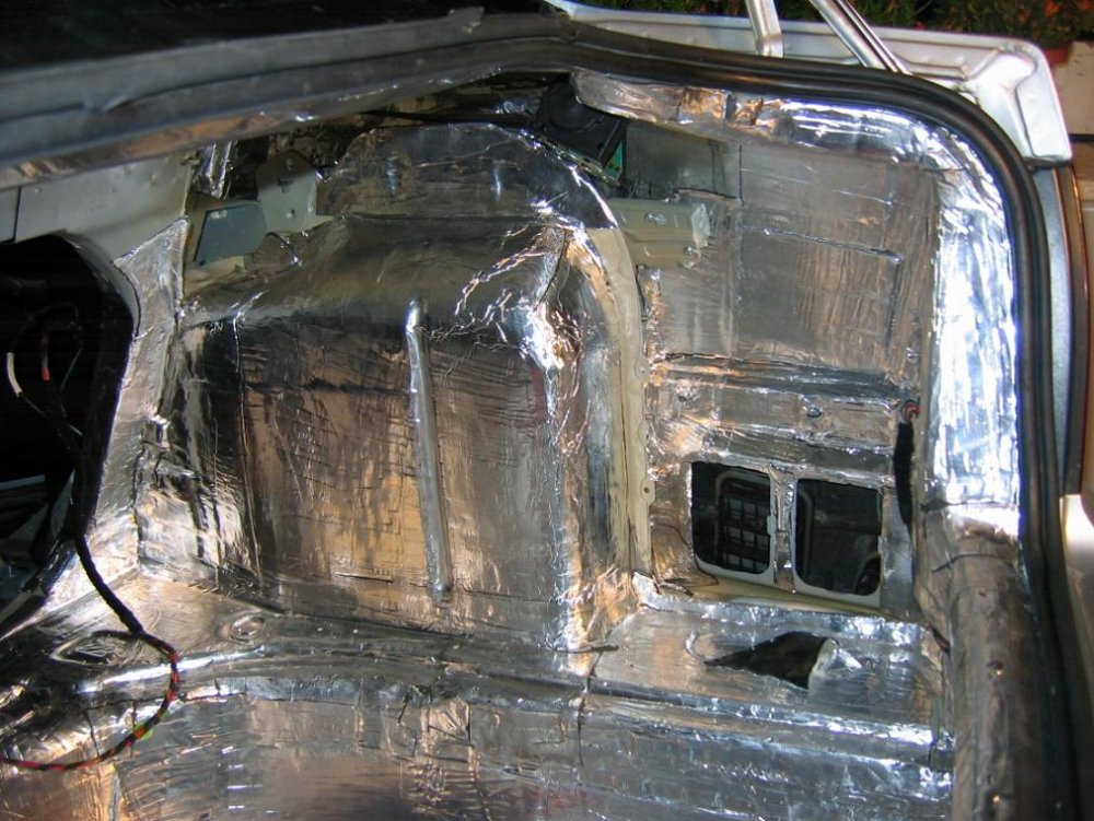

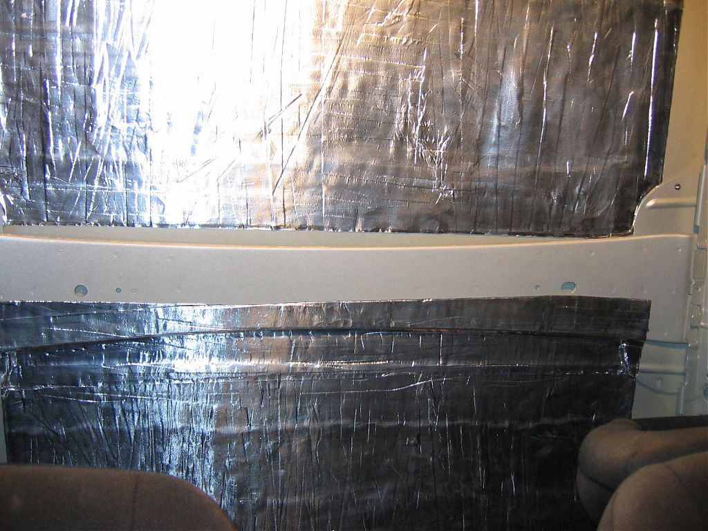

עברתי לצדדים של הבג'ז.
זה לקח לי 4 ימים. לנקות שאריות של אוכל. כל מיני חומרים ישנים. וזבל שהיה שם.
לפרק את החגורות האחוריות. ואת כל צמות החשמל מאחורה.
להשפריץ פולאטילן מוקצף. לחכות ליבוש. ושוב להשפריץ. ושוב לחכות. ושוב להשפריץ.
אחרי זה לנקות את השטח. ולהתחיל למדוד. ולחתוך את היריעות. ולהדביק.
בדרך פירקתי את הטמבון. ואת הכיסויים פלסטיק של הגלגלים מאחורה. לנקות. ולראות מה קורה שם.
*חומרים
3 מיכלים של פוליאטילן מוקצף. בחללים בין הפח והרכב.
4 יריעות נוספות שלסקנד סקין.
במקביל.
1 פוליאטילן מוקצף לתוך הקורות האחוריות. © ולתוך הקורות ליד הדלתות האחוריות למטה.
וכיסוי בכ 0.5 יריעה את הקורות האחוריות.
וזהוא כרגע. נשאר עוד.

המשך.

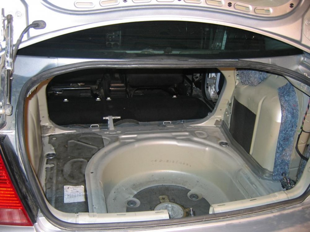

הפעם של הבגז.
תמונות מלפני. ואחרי.

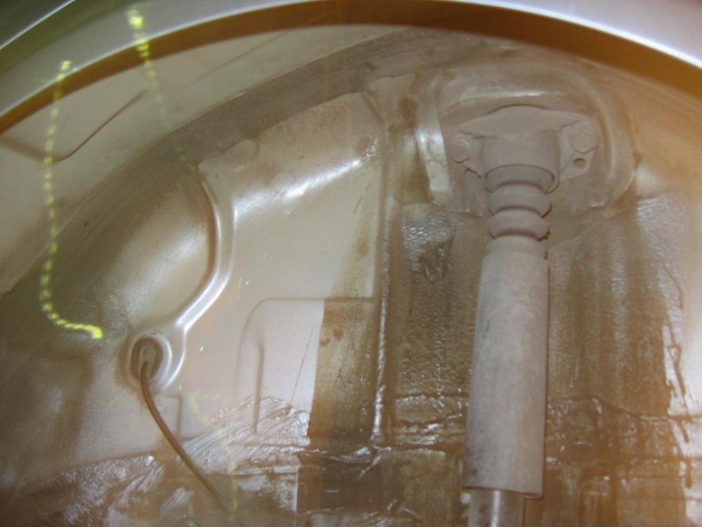

יש שם תמונה של בית הגלגל מאחורה אחרי ניקוי!.
והתמונה עם קצף זה צד שמאל מאחורה. (כנף אחורית שמאל)

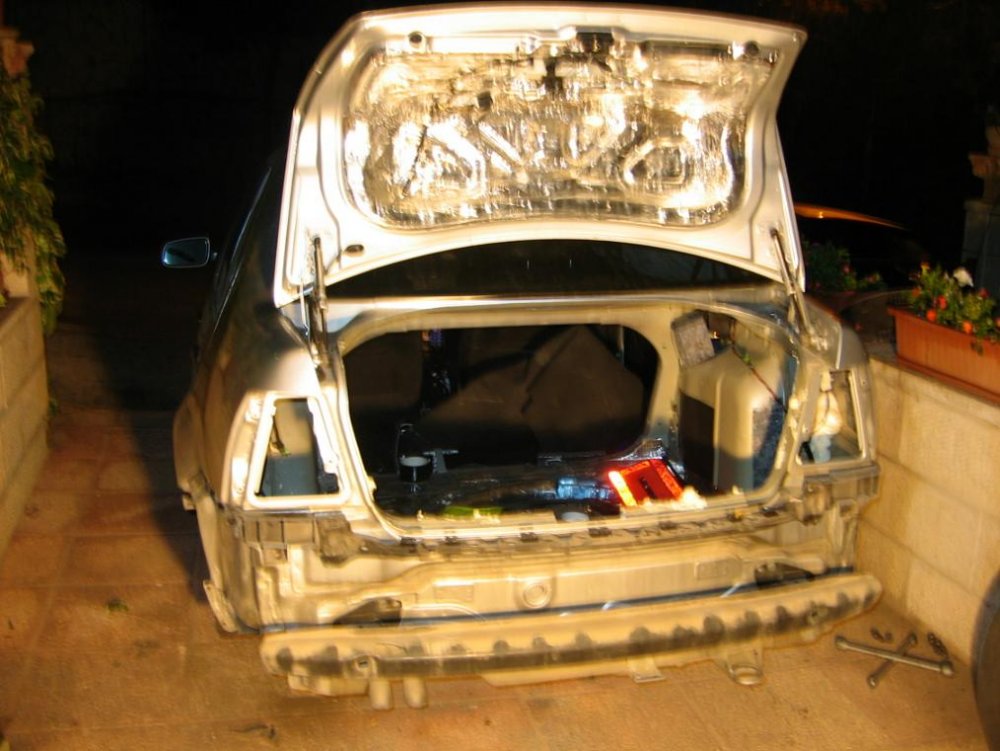

עוד
התמונה של הרכב מכוסה. זה כאשר המכסה מנוע היה בבית
עוד תמונות כאשר אני יחזור.
