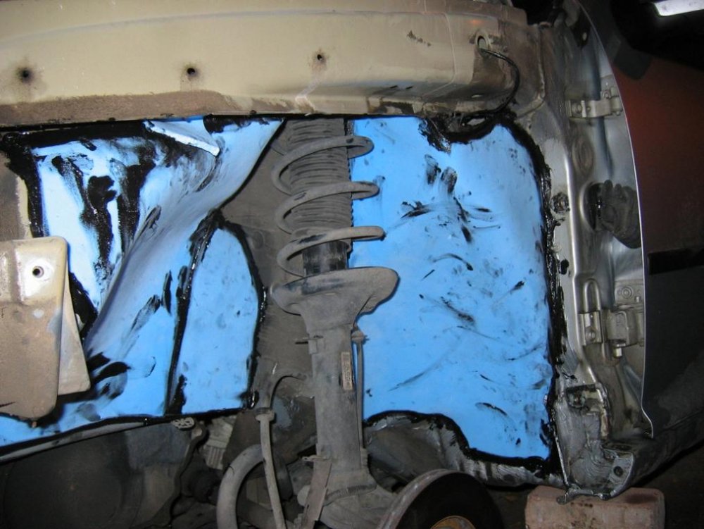

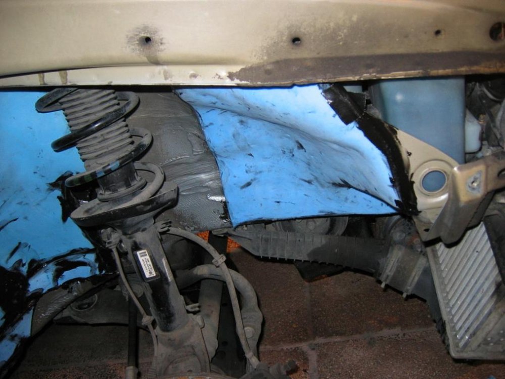

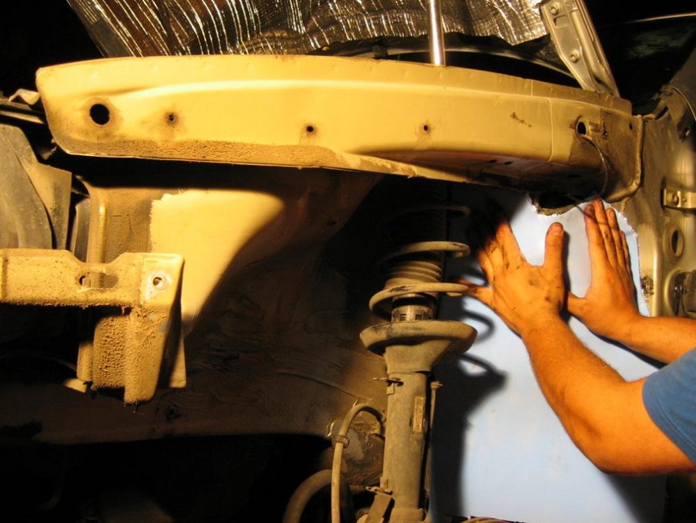

לגבי כמויות.
יריעה וחצי על כנפים קדמיות.
חתיכה של 2 על 1. של ספוג עמיד למים כחול.
סיליקון שחור (עמיד לחום.)
חתיכה של 2 על 1. של ספוג עמיד למים כחול.היכן אתה שם את זה ? ואיך ? איך הוא נדבק ?

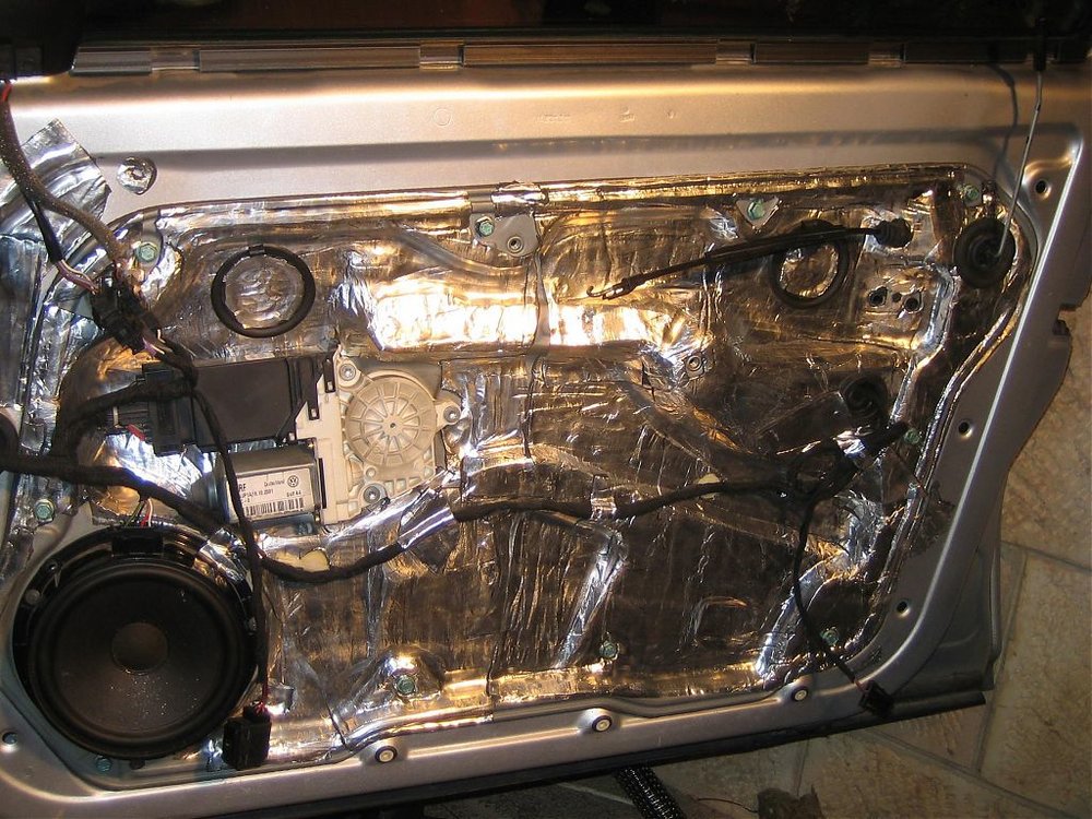

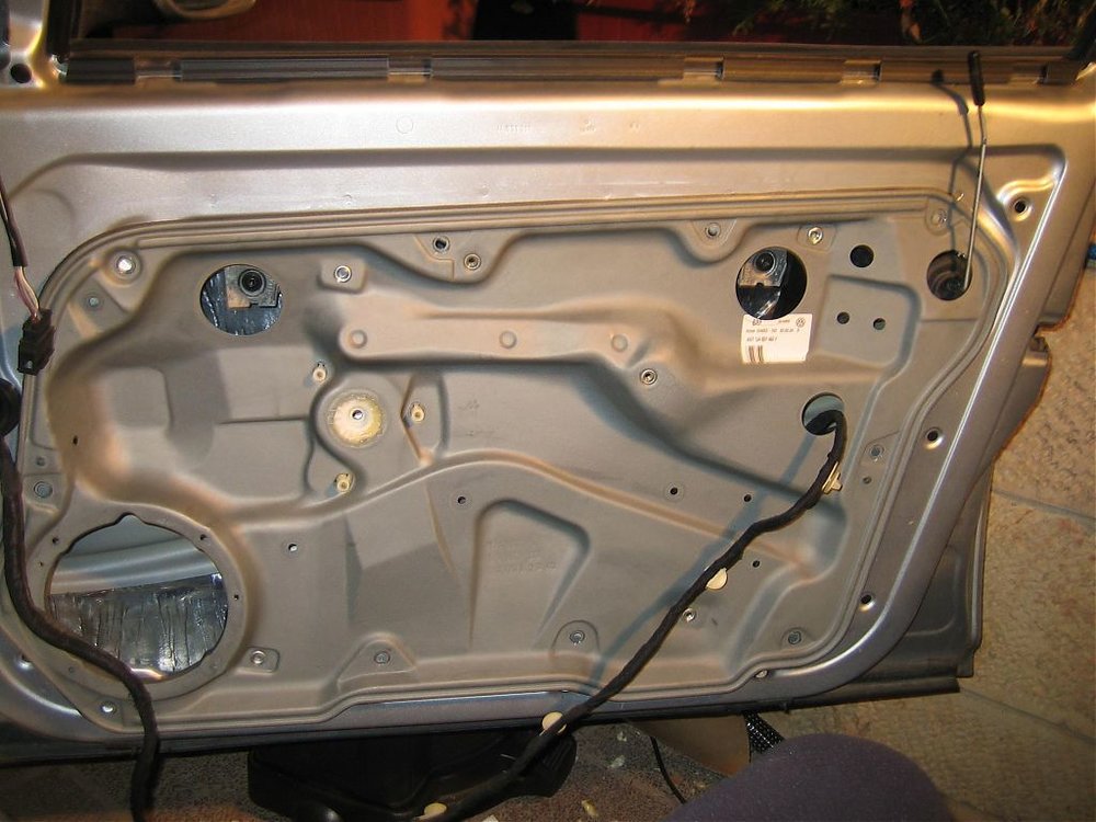

דלתות קדמיות.
סיימתי דלת נוסע
תהליך.
פירוק הדלת. = הרבה עצבים
אחרי זה ניקוי הקיר החצוני.
הדבקה של יריעה שלמה לקיר החיצוני.
מלוי של פוליאטילן מוקצף בין הפח לקורה.
יבוש (24 שעות) וחיתוך של השאריות.
הדבקה של יריעה נוספת על היריעה הראשונה. + חתיכות בצדדים.
אחרי זה הדבקה של יריעה נוספת על החלק החיצוני של הדלת בצד של הדיפון. (תמונות)
בעתיד תהיה הוספה של אובר קיל (מחכה בבית) בין הדלת לדיפון. אבל זה יהיה אחרי שיבחר הסט. ותהיה בניה לדלת.

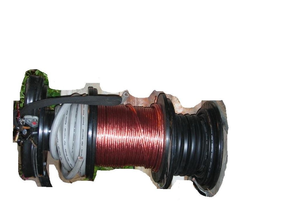

הוספתי לכם תמונה של חלק מהחיווט שמחכה להתקנה.
לפי הסדר בערמה. מלמטה למעלה.
כבל מינוס (-) סטינגר אקספרט 0G שחור. עדיין על הגלגל.
גליל של חוטי רמקולים 2.5 מ"מ (אומגה אודיו) גליל 60 מטר.
כבל פלוס (+) סטינגר אקספרט 0G כסוף. הגלגל בבית.
בידוד שחור בחלק העליון של הערמה. עמיד בחום (של חברת חשמל לכבלים של 400A !!!)
