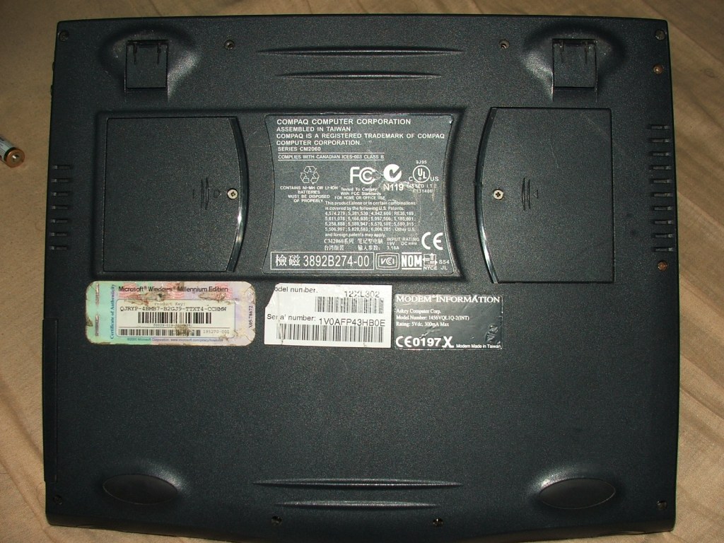

היי.
מדובר על הדגם PRESARIO 1200.
מצ"ב קישור לתמונה לדוגמא: http://www.ciao.co.uk/Compaq_Presario_12XL302__6517304
חיפשתי בחלק התחתון, 2 הכיסויים היחידים שיש הם לזיכרונות ה RAM.
אני חושב שהכיוון הוא להרים את המקלדת איך שהוא.
אז אם יש למישהו/י ניסיון, אשמח אם יוכל לתת לי טיפים (הרמת המקלדת, איך בדיוק ?!)
תודה וערב טוב, אריאל.

תוציא את כול הברגים שאתה מוצא מתחת לנייד ובנוסף יש אחד שמתחבא באיזור הסוללה.
תוציא את כולם ואז תצטרך להוציא כול מיני חלקים שהם מתחת למקלדת.

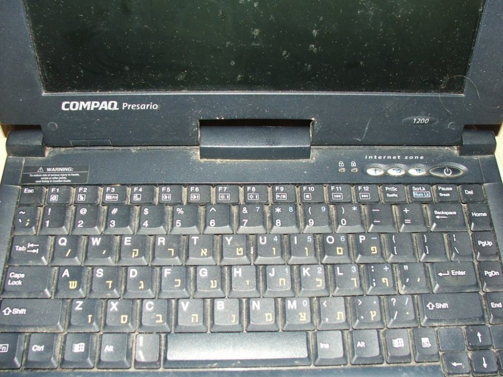

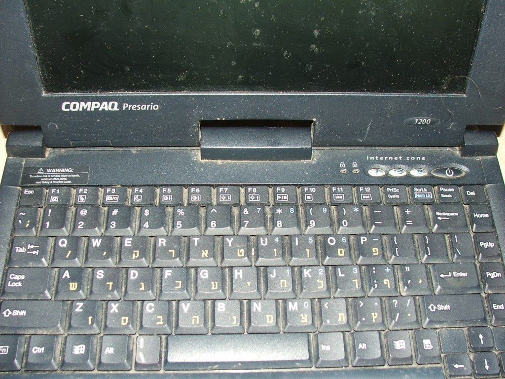

צירפתי תמונות, אשמח אם מישהו יוכל להנפיש קצת את העסק.

ב COMPAQ שלי, המסגרת שמסביב למקלדת הייתה תפוסה עם שני ברגים שנמצאים בתחתית המחשב.
אחרי שאתה מבריג אותם החוצה ,המסגרת נשלפת ואתה יכול להרים בעדינות את המקלדת, אבל בזהירות! , היא מחוברת עם כבל עדין.
אם אתה לא סגור על איזה ברגים תופסים את המסגרת , אתה יכול לפרק גם ברגים שלא תופסים אותה, לא יקרה כלום.

אשמח אם מישהו יוכל לעזור לי ע"פ התמונות.
ההסבר של עמית לא תקף בדגם הזה.
אשמח על כל עזרה שרק תבוא.

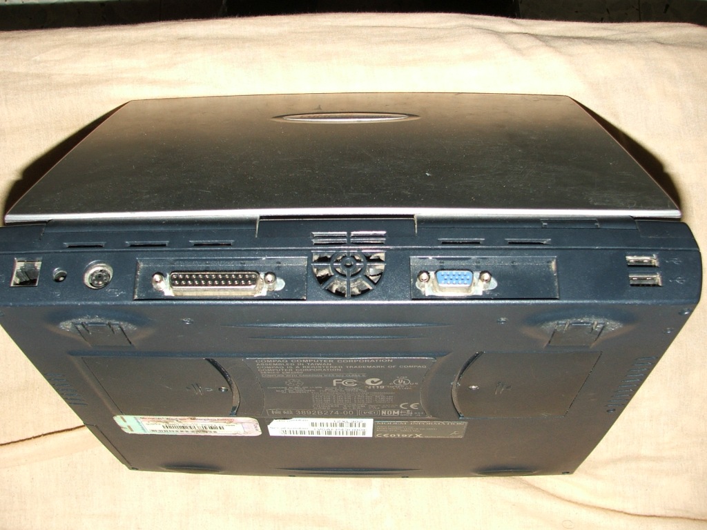

ההסבר של עמית כן תקף כמו גם שלי - רק עמית טועה בכך לדעתי שהברגים נמצאים מאחורי המסגרת ולא מתחת למחשב.
תראה תמונה של החלק האחורי (לא מתחת!)

היי לכולם.
מצ"ב תמונה של החלק האחורי.
אשמח לקבל המלצה איך לפתוח את המחשב הזה (יש לי 2 ידיים טובות).

ניסית לשחרר את כל הברגים שנמצאים מתחת לפס הפלסטיק שנושק למקלדת מהחלק העליון שלה?
פס הפלסטיק הזה אמור להישלף לך החוצה, תכניס חפץ דק ותשלוף אותו בעדינות, אח"כ המקלדת יכולה לצאת.
אני לא חושב שבתמונה האחרונה יש בורג שאחראי על הסרת הפס הזה.
תתבונן בתמונה שבשרשור שהוספתי בהודעה הקודמת, הפס שם בחוץ וגם המקלדת.

הוצאתי את כל הברגים, המקלדת לא יוצאת עדיין, גם לא בעדינות.
איך אני ממשיך הלאה ?
יאאלה, איך בא לי ג'חנון עכשיו...
לפני המקלדת צריך להוציא את הפס שמעליה עם כפתור ההדלקה ושאר נוריות, הוא זז?
