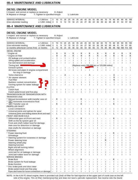

קראתי בספרות שמצאתי באינטרנט שיש להחליף טיימינג לטרופר דיזל 3.0 ליטר כל 200,000 ק"מ האם זה הגיוני?
גם לא מוזכר שם כלום על הגבלה של תקופה.
גם לגבי החלפת נוזל קירור לא מובן לי כל כך מה רשום שם.
צירפתי תמונה, אודה למבינים בנושא שיוכלו לעזור לי.
אציין שבמוסכים המורשים בארץ מחליפים שמן מנוע כל 7.5K ובדף שצירפתי רשום כל 10K.מה קורה פה?

כיצד אתה מסביר את ההבדלים במידע?
הספר שיש לי הוא של איסוזו , ומכיל כ 3500 עמודים:roll:
האם ייתכן שהיצרן הוציא את הספר ביחד עם הרכב, ועם השנים התגלו ליקויים שמחייבים החלפה ב 100,000 על פי המידע ששלחת?
האם רשום לך כל כמה זמן מומלץ להחליף שמן מנוע ונוזל קירור?

אין לי הסבר להבדלים.
כל 10K ק"מ החלפת שמן מנוע, וכל 40K ק"מ החלפת נוזל קירור.

טרופר החלפת שמן ופילטר גדול כל 10000
פילטר קטן כל 20000
שמן סנטטי מלא 5W30
טיימינג כל 200000 אם זכרוני אינו מטעה

אכן כן טיימינג ב 200000 קמ
לגבי השמן לנוכח כל מיני בעיות שהיו
ומאחר שמע' ההזרקה מופעלת ע"}י לחץ שמן
הנחה היבואן את המוסכים לעבור לשמן סינטטי מלא
5W30 או 5W40 לא עקרוני
