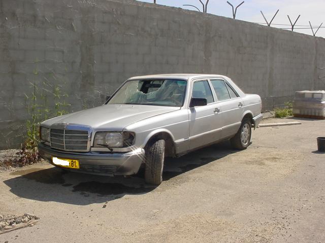

כידוע השריטה הולכת ונעשית עמוקה יותר, חלום חדש או שתקראו לזה איך שאתם רוצים, יש למישהו מושג ,טיפים, ידע על עלויות או כל דבר על הרכב הזה, הוצע לי לקניה ואני שוקל.....

לא יודע בכמה שהציעו לך את האוטו אבל רק שתדע שלשפץ אוטו כזה זה לא קל וזול. ממה שאני יודע חסרים לאוטו הרבה חלקים שבארץ אני לא חושב שתשיג. אבל אני לא רוצה לבאס אותך שיהיה לך קניה מוצלחת

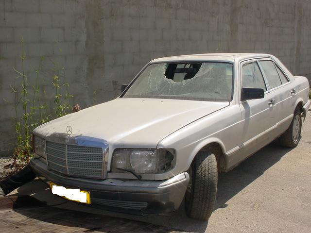

אני בדילמה די רצינית , האוטו מפורק והבעלים טוען ש"לא חסר כלום" הכל חדש!! ואני לא מתאר לעצמי כמה צריך להשקיע......
בבעלותי: 5008 שנת 2011, 407 שנת 2006.:lol:

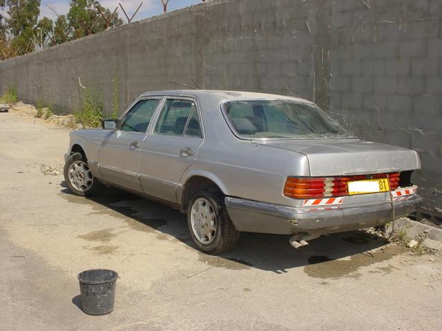

אני לא יודע לגבי הבודי, אבל על המכסה הבגאז' אני רואה חלודה רצינית מאוד, או שאני טועה? -אם כל האוטו ככה (למרות, שלא רואים בתמונה)- אל תגע בשום מחיר, אפילו ב-1000 ש"ח, לדעתי! כמובן, שאם זהו רק המכסה- אז זה שטויות. תבדוק טוב-טוב!
הייתי נזהר מהצהרה "לא חסר כלום-הכל חדש", אבל זה רק אני...
מרצדס אתה יודע מה זה אומר מבחינת חלקים ..... לדעתי מנסיון אישי אין מה להיבהל מחלודה כל זמן שקורות ראשיות שלמות בדוק בתוך תא המנוע ,מתחת לדלתות (סף דלת),בתא המטען ומתחת לרכב עם שלם ,מה מצב המנוע ???? בדוק לפי תמונות עם כל הניקלים קיימים בדרך כלל בעיה להשיג אותם כל היתר אין בעיה מיוחדת.

יש לאוטו סאנרוף ?
אם כן, יש מצב שזה רכב שעמד במשך כמה שנים במחסני אוברסיז קומרס באשדוד ונמכר במכרז לפני כשנה. הצבע מתאים, גם וו הגרירה.
הוא במצב לא מי יודע מה בלשון המעטה, נאמר לי שהוא נקנה במכרז ב 20K שקל, אבל זה נראה לי מופרז.

הרכב בלי סאנרוף ואני די נזהר ממה שהבעלים מדבר, אם הכל היה חדש אז למה הוא הגיע למצב של פירוק ואני די מופתע שמרצדס יכולה להגיע למצב בודי ככ קשה, אולי חצו איתו את התעלה או ששטו אית ובים המלח.
אז הבודי כן במצב קשה? הקורות חלודות, או לא? -תזהר, לא יודע לגבי התעלה, אבל יש מצב, שהאוטו היה הרבה זמן באיזור הים? -אם כן- אל תגע, לדעתי, זה רק יילך, וייחמיר, ואין תרופה נגד זה! תאמין לי, מה שלא תעשה- כלומר, חוץ מלבנות רכב מחדש... אני מדבר על המצב, שהאוטו היה ליד הים הרבה זמן, וזה מניסיון מר שלי.
ידידי
הרקבונות שאתה רואה בנקודות החיצוניות, הם כלום לעומת מה שממתין לך בנקודות הנסתרות! אם המצב היה באמת קל כפי שמציג לך המוכר, הוא היה עושה את זה בעצמו, בטח מכר לך סיפור נחמד, אבל שיפוץ כזה יעלה לך כפול מעלות קניית רכב דומה במצב הרבה יותר טוב-תיזהר-רן
למרות התדמית והמוניטין שנוצרו ליצרן משטוטגארט,סידרה S מאמצע שנות ה 70' סבלו מאיכות פח גרועה למדי,ולא מעט מכוניות ממש נירקבו למוות.
גם ה SLC לא נימלטה מאימת החלודה,וכמעט כל ה SLC שאני מכיר היו רקובות עד מאד.
בדוק אותה בקפידה,מאחר ומכונית רקובה מאד תידרוש עבודת פחחות מקיפה ויקרה מאד.
