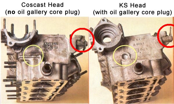

אופל רכשו ראשים למנועי ה 16V שלהם מכמה יצרנים (לא כל ראש הוא קוזוורט) .
KS-KOLBEN-SCHMIDT שהופיעו באסטרהF וגם בווקטרה LET עד 93. בהם יש בעיות עם סדקים פנימיים בראש שמקשרים בין גלריות מים ושמן.
קוזוורט - הופיעו גם באסטרה F וגם בווקטרה LET וכצפוי, אין איתו בעיות.
KS-KOLBEN שהגיע לאחר 93 - החומר ממנו עשוי הראש רך מידי, גוזונים קורעים הברגות, בעיות תמידיות של נזילות שמן מראש המנוע, הברגות של הפלאגים נקרעות ובקיצור, ראש שעדיף להמנע ממנו במידת האפשר.
מצורפת תמונה להבדלה בקלות בין הראשים.
ב 94 יוצרו סדרות מסויימות גם עם ראש COSCAST, אני ניתקלתי ב 3 כאלו בארץ.
