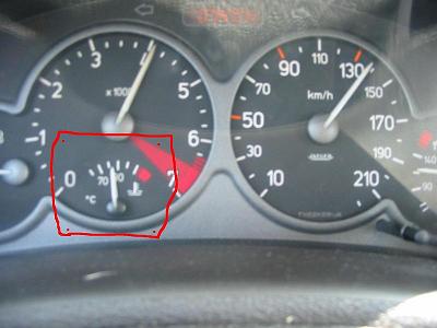

אתמול בלילה אני נוסע. כ800 מטר אחרי שהדלקתי את האוטו הסתכלתי במד החום (המצורף), טמפ' העבודה היא 80-85 ואתמול היא הייתה 100~ עצרתי בצד שמעתי את המאורר פועל חזק חזק.
נתתי לאוטו 2-3 דקות "להרגע" וכיביתי.
מה קרה ?
נגמר כל הנוזל קירור ה-כ-ל, ריק!
השאלה שלי היא מה לעשות ? מה לקנות סתומרת איזה נוזל קירור הכי טוב ?
אני יודה לכם אם תוכלו לפרסם תשובות בהקדם האפשרי (החנויות נסגרות)
תודה
דניאל.

כשאתה אומר 100 לאיזה קו בדיוק אתה מתכוון ?
כי אם אתה חושב שהקו אחרי ה90 הוא 100 נש בידך טעות .
חוץ מזה כנס למוסך לבדיקת נזילות נוזל קירור [בד"כ מאיזור פלאנג' מים]

הבעיות יכולות להיות טרמוסטט דפוק, נזילה מאחד הצינורות, בדוק על המכסה של השמן אם יש שמן שנראה בגוון של נס קפה- אם כן אז הלך לך ראש מנוע וצריך להוציא הרבה כסף.
כן, יש לי זבל סיני באוטו ואני גאה בזה
אני מבין שמדובר ב-peugeot ,כנראה שמדובר בבעיה במערכת חשמל שהמאווררים לא נכנסו לפעולה.
המים שצריך למלא הם המים המקורים של peugeot יש במערכת כ-8 ליטר מים לדעתי
תקנה 5 ליטר.( ניתן לקנות ליד המוסך המרכזי בבני ברק יש שם מחסן חלפים או ברחוב
המסגר 8 בתל אביב יש שם חנות לחלקי peugeot מקורים).
בכל אופן עדיף שתגרור את הרכב (אני מאמין שהביטוח רכב שלך כולל גרירה) למוסך המרכזי.

ללא ספק, קיימת בעיה כלשהיא במערכת (נזילה כתוצאה מקרע בצינור, חלק סדוק, משאבת מים דפוקה או טרמוסטט תקוע).
השלם את המים החסרים ובמידה והרכב לא מתחמם, שים פעמיך למוסך בזהירות.
העניין הוא עכשיו לא איזה מים ירוקים לקנות אלא איתור הבעיה.

בנות , רגע , לא לעשות לבן אדם אוברול דרך האינטרנט.
קודם כל צריך למצוא לאן נעלמו המים. ככל הנראה יש לך קרע או שהשתחרר צינור כלשהו (יותר הגיוני). מים לא נעלמים תוך 13 שניות , אפילו במצב של ראש מנוע גמור...
אם לא מצאת את המקור להיעלמות המים , אל תמלא שוב - חבל על המים הירוקים.
אם אתה לא בטוח - גרור את הרכב למוסך בלי להנעי אותו , אתה עלול לגרום לנזקים גדולים בהרבה.
ודבר אחרון.
התחממות מנוע זה לא מגדש טורבו. המנוע התחממם , כבה מייד. לא מחכים 2-3 שניות כדי שיירגע. הנזק רק עשוי לגדול.
יש נזילה ! :(
אני הוספתי מים מהברז בשביל לבדוק (כמו שידידי היקר שמוליק אמר לי) ואכן נזילה אני לא ממש יודע מאיפה אבל אני יבדוק היום אם אני יכול לתקן את זה לבד אם לא אז מוסך... :roll:

תדאג רק לנקז את כל המים מהמערכת לפני שאתה מוסיף נוזל קירור. חבל שתצטבר לך אבנית.

רדיאטורים נוטים לעיתים להיסדק, איך אתה מתכוון לתקן לבד?
אם כל המים שהיו ירדו לחלוטין כמו שאמרת בהודעה הראשונה אז כנראה שהסדק ברדיאטור עצמו כמובן ולא ממקור אחר ולכן מומלץ מאד להביא את הרכב למוסך להחלפה או עדיף תיקון אם יש אפשרות.
החלפה תגיע לאזור האלף אם אינני טועה.
