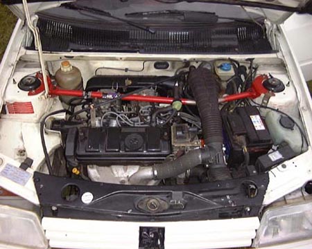

205 GTI:
יש משהו שאנשים לא מבינים,גרסת הראלי הינה גרסה ספרטנית וזולה
לGTI,החיים עימה קשים,הטיפול בה מאוד קשה ודורש כיוונים
מדוייקים כדי להגיע למצב אופטימלי.
הראלי היא מכונית גסה עם מכלולים עדינים מאוד.
היא פחות מאובזרת,פחות מפנקת,הבדל המחירים בינה לבין הGTI
אינו משמעותי כל כך,ואפילו הבדל המשקל
אינו גדול כל כך(790 לעומת 850 ק"ג של הGTI)
גם הנתונים על הנייר אינם מרשימים כל כך,103 כ"ס,ו 9.4
שניות לוקח(לקח לה כשהייתה חדשה)לה להאיץ ל100 קמ"ש.
אינני רואה סיבה לרכוש רכב כזה אלה אם הוא במצב חדש ורק למטרות
פרוייקטים למיניהם.
