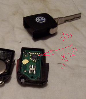

היי,
הבעיה פשוטה וכבר תיקנתי מספר שלטים.
ההרכבה של השלטים תוצרת סין היא ממש זוועה !! ההלחמות פשוט לא מחזיקות מעמד.
בכול שלט יש גו'ק (רכיב משולב עם הרבה רגלים) מסוג התקנה משטחית SMT וההלחמות הם פשוט לא מחזיקות מעמד.
תשיג מלחם עם ראש קטן (1 מילימטר) ותעבור על ההלחמות בזהירות ותוסיף גם בדיל איפה שהרגל התנתקה מהמעגל המודפס.
ראה תמונה של שלט של גולף (אצלם זה לא קורה :-D )
