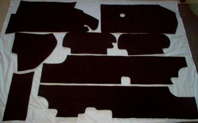

אני זקוק למעט ייעוץ בנושא הדבקת שטיחים.
לאחר שקניתי שטיח וחתכתי את כל החתיכות בהתאם לרכב (לפי הדוגמא בתמונה המצורפת), השאלה היא מה בדרך הנכונה להדביק את השטיחים? האם יש להשתמש בדבק מגע או שיש דבק מיוחד לכך?

בדיוק השבוע החלפתי את השטיחים ברכבי.
את השטיח הבאתי (חתוך מראש) מאנגליה. הרפד מני (ממליץ עליו בחום) הדביק את השטיח לריצפה עם דבק מיוחד. לדעתי רצוי להדביק את השטיח ולא רק להניחו.

אני אגלה לכם סוד קטן:
לרפדים- אין דבק מיוחד.
הם משתמשים בדבק מגע רגיל שמוסיפים לו חומר שעושה אותו עמיד יותר לתנאי מזג האוויר.
למי ששאל על שטיח ברצפת תא המטען- לא מדביקים אותו, לוקחים לוח קרטון דחוס 2 מ"מ, או דיקט 2 מ"מ, חותחים אותו לפי הצורה של רצפת תא המטען, עליו מדביקים צמר בידוד, על הצמר מדביקים את השטיח המבוקש, חותכים אותו 1-2 ס"מ יותר גדול מלוח הדיקט בקצוות.
שאלות?
דימה.

אני הייתי ממליץ על Montage Kit זה אחלה דבק, מגיע בשפופרות "סיליקין", נידבק להכל, חזק, ועדין יש לו את האלסטיות של דבק מגע. עמיד בחום, החיסרון היחידי שלו הוא המחיר, 28 ש"ח לשפופרת...

כשצריך להשתמש בכמויות גדולות של דבק ברכב, כמו לצורך הדבקת שטיחים, רצויי להשתמש בדבק מגע לא דליק. סתם מטעמי בטיחות.... בדרך כלל הדבק הזה בצבע כחול.

דבק מגע רגיל יעשה את העבודה
וזה מה שרפדים וכולם עובדים
תפסיקו לחשוב שיש להם חומרים מיוחדים
לא הייתי משתמש בקיטמונטז הוא לא נועד לזה וסתם יקר
אם יש לך פיסטולת תעשה בהתזה יוצא הכי טוב לדעתי
ולרוני במוס לא מדביקים את זה
אבל תשים לדעתי מתחת לטנק דלק איזה 2 ס"מ של ספוג
