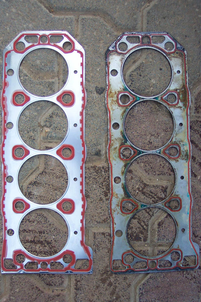

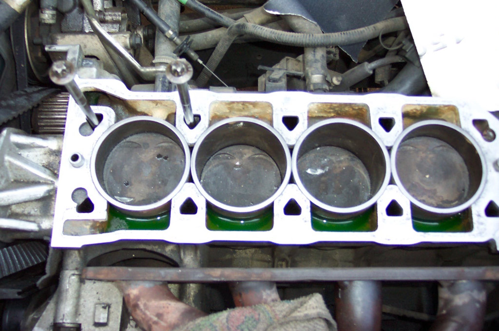

אתה יכול להסתכל בתמונה המצורפת...
אולי זה אפשרי. אתה עובד בשכונה של אנשים כאלה?).אני שומע זלזול ?או שזה רק נדמה לי?אני לא חושב שהשכונה שאני גר בה משנה את העובדה שאטם ראש מנוע ברובר פורץ!!

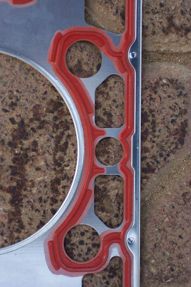

האטם המחוזק פורץ לאחר זמן קצר? מוזר. הוא קיים רק מספר חודשים בשוק בחו"ל, אז איך לכל הרוחות יש לך ניסיון עימו? אגב, הוא מיוצר ע"י חברת לנד-רובר, לדגמי ה- 1.8 שלהם (אותו מנוע כמו אצלי ב- 25), ולפי מה שקראתי מתאים גם למנועי סדרה K האחרים. ראה תמונות מצורפות...

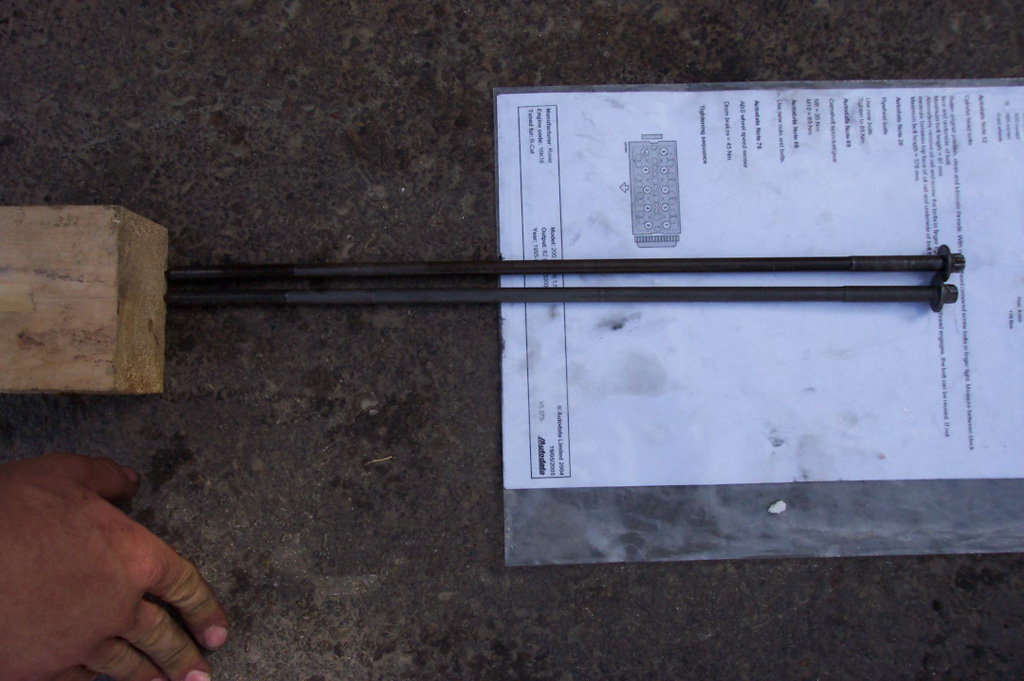

דרך אגב..הבעיה בפריצה חוזרת של אטם הראש נובעת מהתארכות הברגים ולא מהאטם עצמו

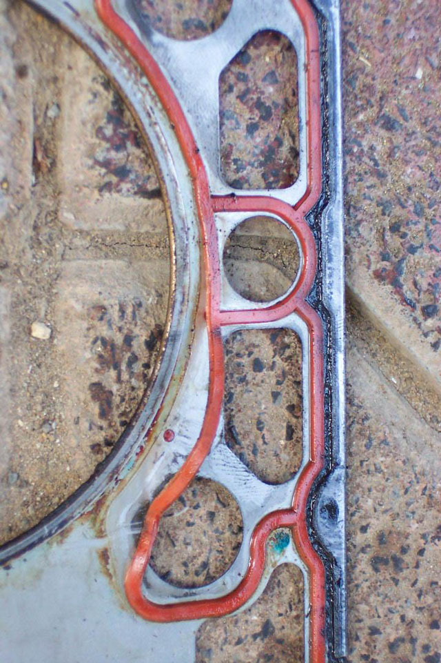

לפי המנטרה שלך, כבר הייתי צריך להחליף כמה פעמים אטם ראש מנוע...ואכן ככה היה..אתה יכול לראות בתמונה ..האטם הישן הוא מקורי בן 3 חודשים שפרץ..הבעיה היא לא באטם..
