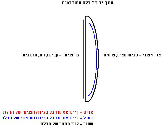

עמלתי עם הצייר וציירתי חתך של דלת עם דיינמאט.
ככה נראית ההתקנה ברכב שלי (וככה נראית התקנה נכונה, לא כמו באתר של דיינמאט) עם קיט דלתות בודד. עם זאת כמובן שכל המרבה באיטום הרי זה משובח, ואחד השדרוגים הבאים יהיה הוספת עוד קיט.
איתמר.

אבי, באיטום - כמה שיותר יותר טוב. לא הבנתי בדיוק איפה יש לך איטום, אבל להוריד את האיטום הישן בטוח שלא. אין שום בעייה לשלב בין אקסטרים לאוריגי'נל, ואם יש לך אפשרות של תוספת חומר - עדיף לשים אותו בשכבה הפנימית, זאת שצמודה לחלק החיצוני של דלת (שטח פח מאוד גדול ורועש).

איטום לא צריך לבצע על כל חלקי הפח של הדלת. צריך לאטום מקומות מסויימים, וזאת מתקין טוב יודע לעשות ולהשתמש עם החומר בחוכמה.

איטום כמו שתיארתי מספיק בהחלט במרבית הרכבים, למעט רכבים עם דרישות מערכת גבוהות (רכב כמו שלך) או פחנועים יפנים וקוראנים למיניהם ששכבה אחת עוזרת רק קצת.

בדופן הפנימית שקרובה יותר לפנים הרכב - שמתי קיט של ספיקרים בלבד ממול לפודים של המידבאסים - והשתמשתי בשאריות של אוריגינל שהיה לי למקומות קריטיים.
יכול להיות שאני אשלים את האיטום הזה עם קיט אקסטרים או קסקייד לשתי דלתות רק על הדופן הפנימית.
לדעתי הדופן הקריטית היא הדופן עליה יושב הרמקול ואיפה שהגלים האחוריים של הרמקולים פוגעים צריך גם להשקיע בחומר אוטם וחומר מבודד. כלומר עדיף לאטום יותר טוב את הדופן הפנימית ובדופן החיצונית לאטום עם החומר הזול יותר אבל להשקיע באזור האחורי של הרמקול.

הקיט של הדלתות הספיק כדי לאטום 3\4 דלת-הרבע שחסר כבר היה אטום (למזלי)
אטמנו בעזרת האקסרטים את כל הנפח הפנימי של של הדלת (כלומר הדופן של הפח) עד כמה שיכלנו.
וחצי מהדופן החיצונית,וכמו שאמרתי למזלי חצי ממנה כבר היה אטום באוריג'ינל.
אבל חשוב לציין שלא באנו לאוטו וישר הדבקנו אלא עשינו ממש תכנית וחישובים איך לאטום והצורה היעילה ביותר כדי שלא נבזבז חומר הייתה לאטום עם היריעות לגובה.
