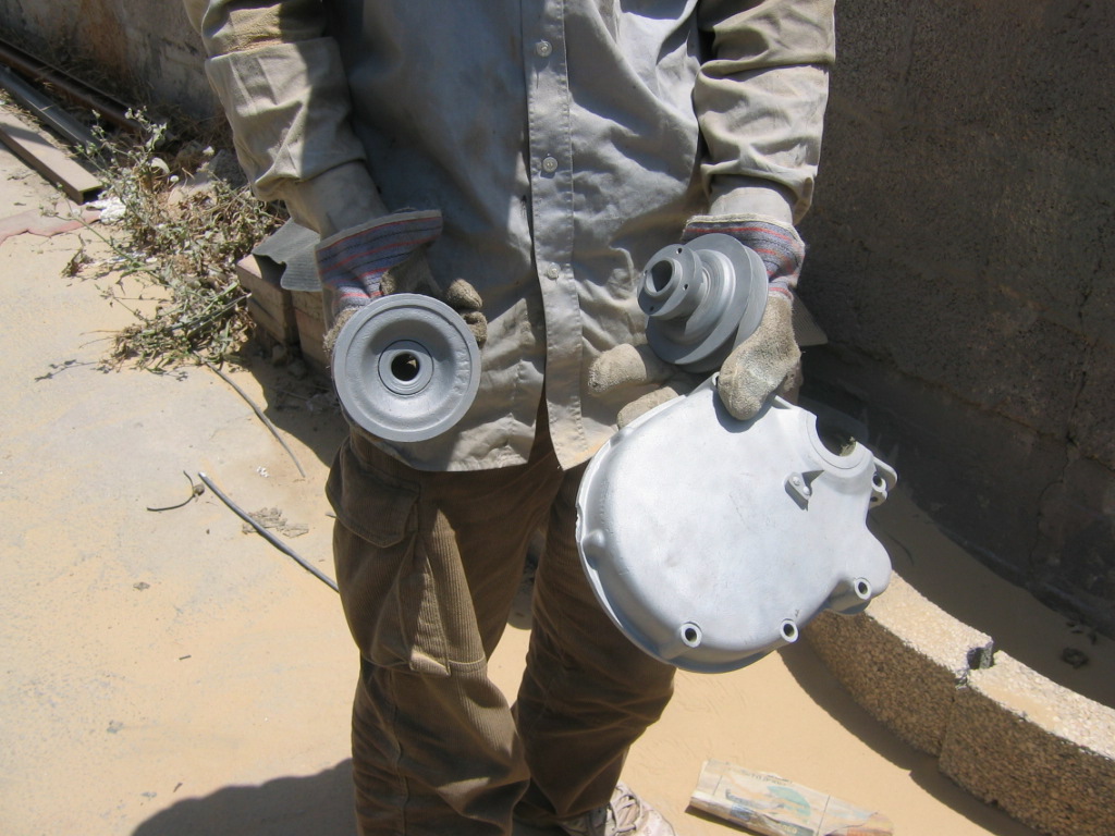

ניקוי חול לחלקים קטנים נעשה עם הפיסטולט הזה שבתמונה עם פיה
מתאימה לחול !
החלקים שנוקו למטרת צביעה מחדש הם
מכסה שסתומים , פחית לדופן הבלוק של מובילי שסתומים , פלאנץ מים ,
פולי של משאבת מים ופלי תחתון , מכסה טיימינג ועוד .....
דרל אגב יש חלקים מאלומיניות ויש מפח , ברזל .
הלחץ של הפיסטולט הזה עם הקומפרסור די עדין יחסית ולא יוצר
"בורות - חורים" בחלקים .
יוצא , משהו משהו . כמובן שהחלקים עוברים מיד צביעה בצבע יסוד .

הפיסטולט מאוד דומה לפסטולט של הצבע רק עם פיה שונה
פתח גדול יותר - מותאמת לחול .
את החול אני לא מביא מהים אלא ממקום יבש , שלא יהיה בחול מליחות מהים !
כמובן שהוא מסונן טוב עם מסננת פשוטה דקה .
הניקוי דורש לפעמים הרבה זמן ועבור חלק קטן כמו המכסה טיימינג שרואים בתמונה
דרוש יותר משני מילויים של חול בפיסטולט שנגמר די מהר .
ניקוי סעפת היניקה ובמיוחד הפליטה היה קשה במיוחד ולקח הרבה זמן והמון חול .
אבל יצא לתפארת .
אעלה תמונות בהמשך , כרגע החלקים ארוזים אבל לפני ההרכבה למנוע אעלה תמונות .
את החול אני אוסף מסנן שוב ומשתמש . אין צורך במגנטים וכיוצא באלה - גילי .
המתכת לא מתפרקת לפרורים , לא צריך להגזים . החול בהחלט מתאים לשימוש חוזר .

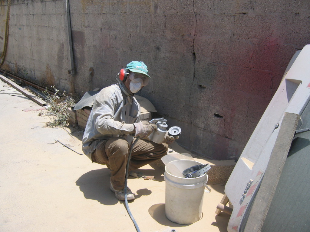

ההרגשה לא נעימה במיוחד :-( חם מאוד ומלכלך , החול נכנס לכל עבר .... !
בגלל זה אני לבוש טוב מאוד ועטוף . וכמובן עוד מסכה על הראש שמכסה הכל .
