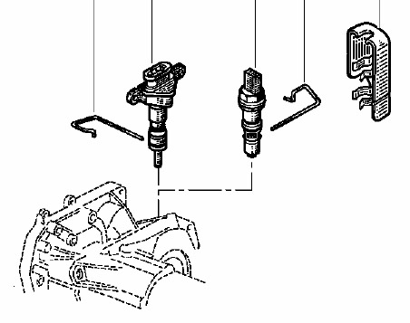

חשבתי להחליף את החיישן שנכנס לגיר, אך ברכב שעבר תאונה אני לא מצליח לשלוף את החיישן החוצה (בניגוד לרכב שלי , בו זה יוצא בקלות).
1. האם למישהו ישנן הצעות ו/או רעיונות כיצד ניתן לפתור הבעיה?
2. מישהו יודע האם יש תפס שמקבע את החישן לגיר? אם כן, כיצד פותחים את זה?

דניאל,
זהו חיישן המהירות המותקן ב- Twingo המצויידת בלוח מחוונים דיגיטלי.
החיישן מוגן באמצעות מגן חום, אותו יש להסיר תחילה.
לאחר מכן, קיים תפס, המקבע את החיישן למקומו, אותו תוכל לראות באיור שצרפתי.
הסר אותו ולאחר מכן תוכל להסיר את חיישן המהירות.

אפי שלום,
אכן, זהו החיישן - את החלק הספקתי להכיר.
לגבי התפס - לפי מה שאני רואה ברכב - החיישן יושב במסילה, אך איני מוצא תפס שמקבע אותו...
האם מדובר באותן זרועות שבשרטוט?
אם כן, ובכפוף לכך שאצליח לאתר אותן ברכב - לאיזה כיוון צריך להניע אותן כדי לשחרר את החיישן? לכיוון תא הנוסעים / החזית / לצדדים ???
רוב תודות ושבוע טוב,
דניאל
