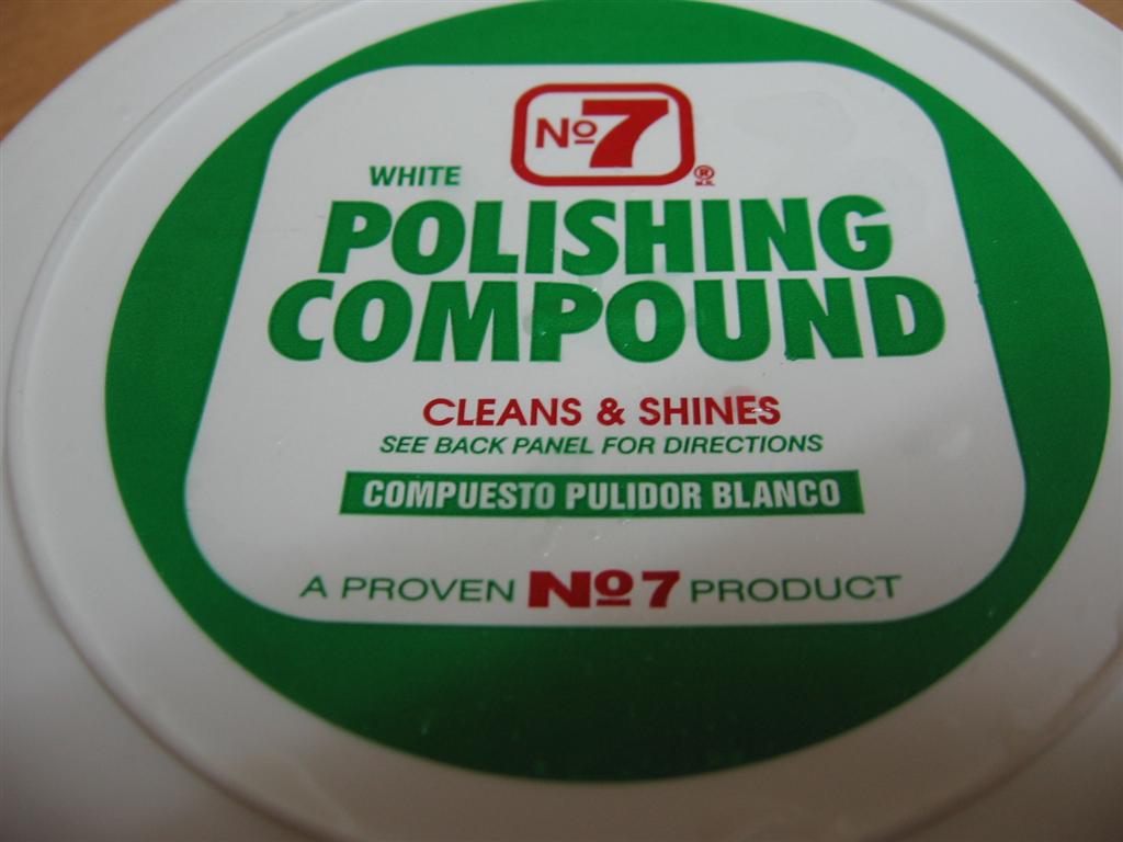

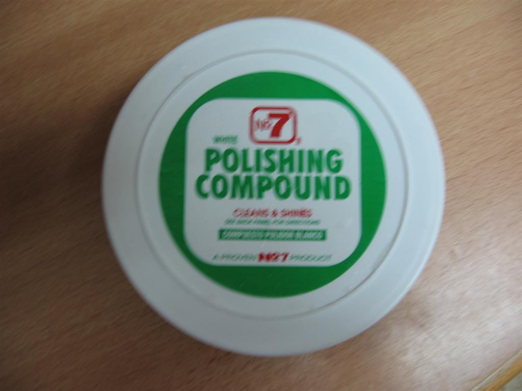

היום תפסתי יוזמה ועצבים וירדתי לרכב לבצע את פרק 1 מתוך 2 מתוכננים בהם אכין את האוטו לפסח (איזה תירוץ מצויין...).
מזה זמן רב הצטברו לי על הכנפיים הקדמיות שכבות של ג'יפה שחורה, שמקורה בעיקר מההתעסקויות המשונות סביב הדבר המתכתי הגדול הזה העונה לשם "המנוע".
* בנקודה הזאת אני רוצה לציין שיש לי רכב בעל צבע לבן, ופוליש אסור לבצע על צבע מטאלי!
על אף שאני מבצע וקס לרכב באופן קבוע מאז שהרכב ברשותי (קצת יותר משלוש שנים) אף וקס לא הצליח להוריד את השכבה המג'וייפת הזאת, והחלטתי שרק פוליש יעזור.
שבוע שעבר הייתי בהום סנטר וקניתי את הפוליש המדובר תמורת 27 שקלים.
שלב הביצוע:
סה"כ ביצוע פוליש הוא לא אחת מהמשימות הבלתי אפשריות שצריך בשבילן מומחה. כל מה שצריך לעשות הוא לקרוא את ההוראות (רצוי באנגלית, בעברית הן סלחניות יותר משום מה) ולעקוב אחריהן.
העמדת הרכב בצל והמתנה לשעות אחה"צ המוקדמות, שטיפה של הרכב (עם שמפו של קארפלן, הכיטוב) וייבושו ע"י ג'ילדה ואפשר לגשת למלאכה:
1. לוקחים מטלית רכה מכותנה ומנגבים קצת חומר מהקופסה.
2. בתנועות סיבוביות מחדירים את החומר לתוך הפח (השתמשתי בכוח פיזי מתון. גיליתי שזה יותר יעיל :twisted:).
3. מחכים כמה דקות (כמה שיותר יותר טוב) עד לייבוש מלא של החומר, ובדיוק כמו בווקס - משפשפים עם מטלית נקייה ורכה להורדת האבקה.
תוצאות:
מדהים. הכנפיים חלקות לגמרי בלי שום שאריות שכבה שחורה. אחרי שהתפעלתי מהתוצאות הרצתי פוליש על כל הרכב (קצת פחות משעתיים) והדבר הזה הוריד המון שריטות קטנות שלמעשה בכלל לא הייתי מודע לקיומן.
סיכום:
העבודה קשה מאוד: שטיפה של הרכב, ייבוש, מריחת הפוליש, ניגובו, מריחת ווקס (חובה לשם שמירת שכבת הצבע החדשה) וניגובו גזלו לי 4 שעות עבודה.
אבל התוצאה הסופית שווה את זה. הרכב נראה עכשיו עם צבע חדש לחלוטין. אני מבסוט! :-D
* אגב, הפוליש המדובר הוא הפוליש העדין, והוא לא עשה שום שריטה.
ממליץ בחום!
איתמר.

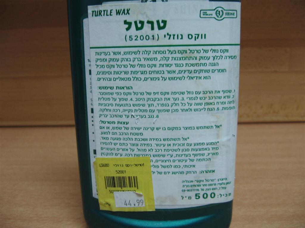

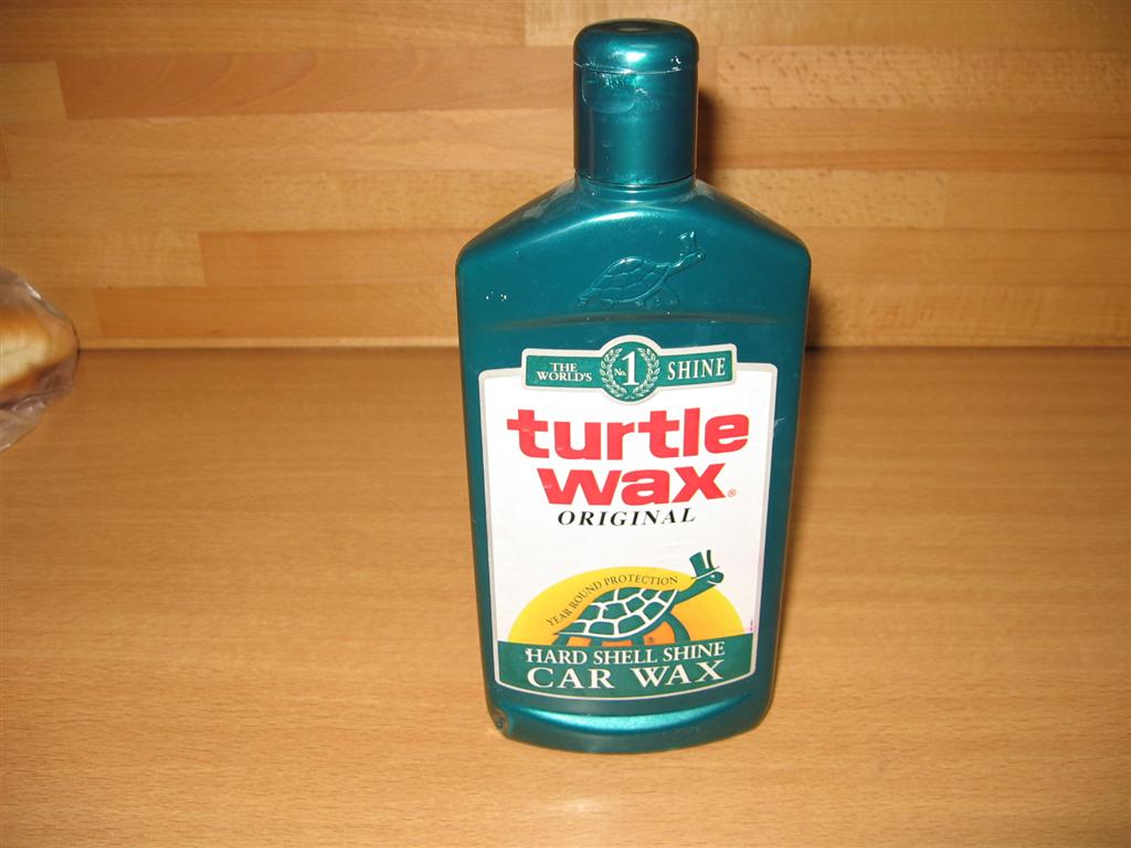

טוב תפסיקו לבאס אותי :cry: . אני יודע שלא קונים דברים כאלה בהום סנטר, אבל מצד שני נסיעה למקום זול תעלה לי יותר כסף. ואם כבר הייתי בהום סנטר אז... על נוחות משלמים.
לגבי הווקס, הווקס הכי פשוט של טרטל ווקס (זוועה לעבוד איתו. לא מומלץ בכלל. אם כי האוטו אכן מבריק לאחר שימוש איתו.) פעם הבאה זה יהיה אוטופיניש של קארפלן (+המלצה חמה של מומחה הווקסים של הפורום, מר אוראל אר אס :wink:).
