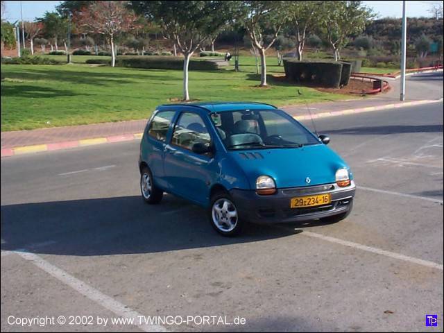

אבל למה קנית בסוף את הטווינגו? מה משך אותך לרכב הזה? מה מצאת בו?
**השאלות לא נשאלות באופן מזלזל בכלל!! אלא כדי להשביע את סקרנותי..**

דבר שני אני זוכר שהיו לי נקישות חזקות של מתכת על מתכת בפונטו הקודמת שלי - בסוף התברר שהיו אלה משולשים.
כי מי שמשקיע, שוקע....
ביום ראשון קנית רכב פעם ראשונה ... ??
מוסב הסבה לא פשוטה ..... ??
עם דפיקות ברזל בברזל ..... ??
ואולי אלו דפיקות של מנוע גמור ?? מה לא בדקת את הרכב ?? כמו כן קח בחשבון שבגלל ההסבה לא בטוח שתושבות מקוריות ייכנסו, הרי הגיר לא בדיוק אותו הגיר שהיה במקור ברכב ... אולי שמו גיר לא של טוינגו ...
עצה שלי, תיכנס למוסך שיוודא מה הבעיה לפני שאתה סתם שופך עוד כסף

בדקנו את התושבות, ואת מערכת ההינע. התושבת הימנית סוררת, וחסרה גרמושקה על ציריה ימנית. זה הכל. אך תודה על העצה.
ליאור, כמו שדניאל סיפר, זו לא "הסבה" כמו שאתה חושב. זה הרבה יותר פשוט.
בכל אופן, עידכון:
היום נקנתה, תושבת צד ימין (להזכירכם 881 ש"ח מחיר יבואן), של חברת MC ב-330 ש"ח.
ב260% זול יותר!!!!!!! קרסו באמת נפלו על הראש.
בעזרת השם, יום שישי כבר לא יהיו נקישות.
